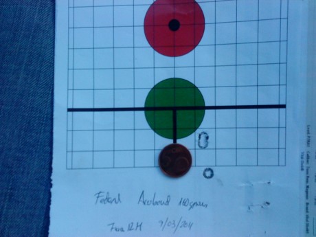

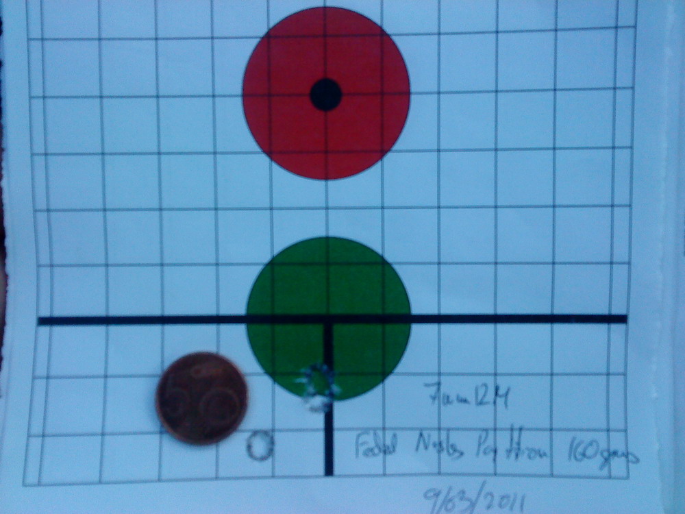

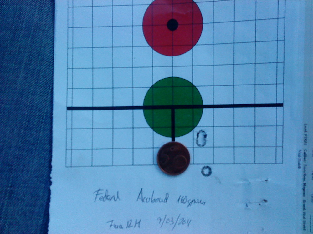

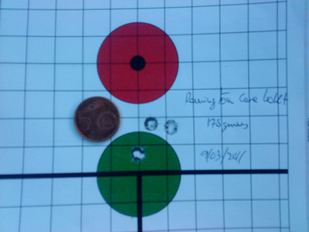

Muy buenas,
Pues al fin fue al campo de tiro a probar las municiones. Cuando llegué al campo de tiro, comprobé que me había dejado la accutip de 150 grains en casa, por lo que solo pude probar la Remington Core lokt de 175 grains, las Federal nosler Accubond de 160 grains y la Federal Nosler partition de 160 grains.
Creo que debo acostumbrarme más al gatillo que es muy sensible y al rifle, ya que apenas he tirado con él.
Bueno en las fotos están los resultados y no hay mucha diferencia. Es posible que en los grupos de las accubond y de las partition, uno de los tiros se me fue por error mío. Mi conclusión es que he de probarlo en el coto a 200m para tomar la decisión.
¿qué opináis los más entendidos?.
Gracias y un saludo.

Has preguntado a los más entendidos y sé que hay gente que sabe mucho más que yo. Pero voy a mojarme.
Cualquiera de esos grupos es bueno para cazar. Observo que en cada uno hay dos tiros que se han ido o cerca o en un agujero y que el tercero se ha desprendido un poco. Hay que analizar porqué pasa eso, pero tú mismo lo has dicho. Siempre digo que el tiro bajo lo hacemos nosotros al levantar un poco la cara y con ella el ojo: paralaje, que unos visores toleran mejor que otros.
Esos grupos son típicos de un buen rifle con 160 grs. Si tu rifle lo hace también con 175, tienes algo bueno entre manos. No te extrañe que la Remington PSP tire así por barata que sea. Y la Partition es menos precisa en mucho rifles y calibres; si ocurre al revés es excepcional. Yo la usaría para bichos duros como el macho montés desarrollado, arrui macho, etc. De la Nosler puedes esperar grandes cosas.
JW.

Con esas agrupaciones vas sobrado, y los que se han ido con la accubond y la partition tienen toda la pinta de ser esos que por lo que sea se nos van y nos damos cuenta...
Yo con esas municiones en mi Browning X-bolt hago esas agrupaciones, tanto con una remesa de nosler partition de las que montaba antes remington (ya no las monta, pero hay una armeria de toledo que todavía las tiene), como con las accubond de winchester.
De los efectos de balística terminal no puedo hablar de la accubond porque aún no he "mojado" con ella, aunque es la que voy a utilizar para los corzos, si tengo la suerte de salir algún día al monte.
La nosler partition en batida, perfecta de cerca, de algo más lejos, desde arriba... demoledora. Penetra mucho y como se expande rápido hace bastante daño. Mi duda es que al no tener punta de polímero es posible que no vuele tan bien y no cumpla en caso de tener que hacer un tiro más lejano, aunque insisto, a más de 120 m no la he probado (y hasta aquí, incluso con alguna rama de por medio, todo perfecto)
saludos
