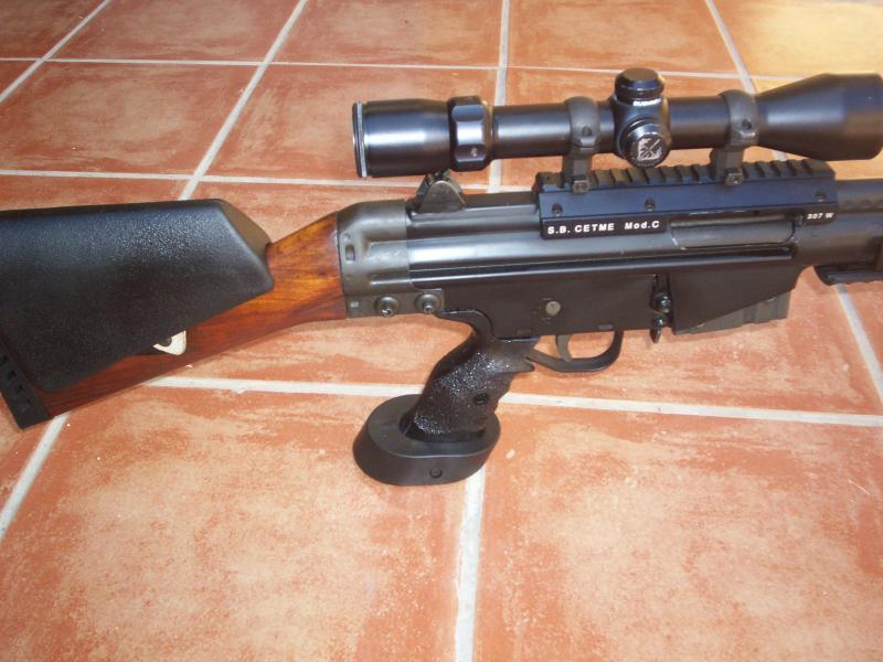

Hola compañeros:
La semana pasada,por fin,me llego mi ansiado Cetme pero no quiero poner fotos hasta tenerlo terminado como a mi me gusta.
No quiero quitarles la razon a los que dicen que tal como viene el caja es como mejor esta,pero siempre he preparado las armas a mi gusto y esta no sera la excepcion,eso si,guardando las maderas originales.
Ahora quiero pediros un favor,en principio a los que teneis la base de visor original ,la S.B. que venden por ejemplo en Alvarez.
Necesito saber cuanto levanta desde el lomo del cajon de mecanismos hasta la parte superior del carril Picatinny,es que quiero pedir unas anillas y todavia no tengo la base para comprobarlo.
Si alguien puede darme este dato , se lo agradezco.

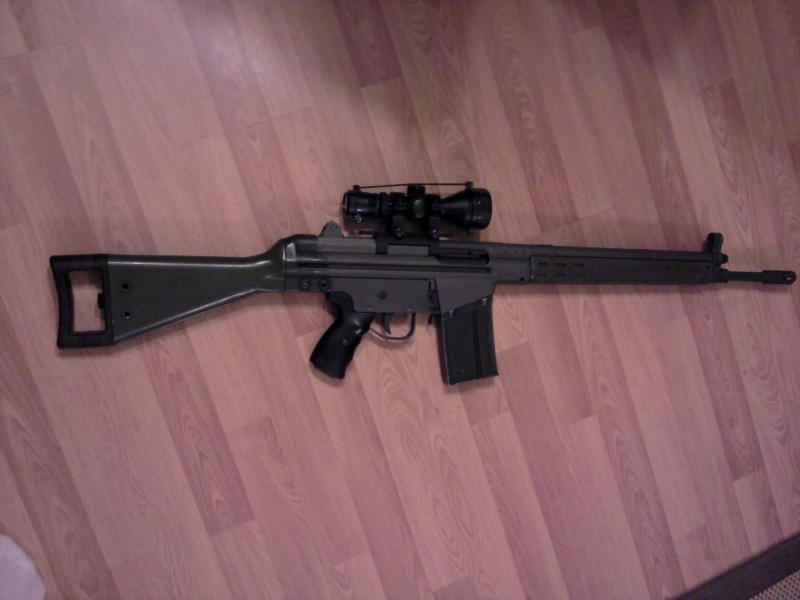

Le he comprado otro "vestidito" a mi cetme.
Que bonito es.Cada dia me gusta mas.
Ciao
Ciao

yamfz escribió:Hola compañeros:
tienes que comprar unas extra-altas para que el tubo del visor no tropiece con el alza

Gracias compañero:
Quiero dejar el visor exactamente como el tuyo y para eso ha de levantar 27 mm desde el lomo del arma hasta la parte inferior del visor.
El problema es que muchos fabricantes o las paginas en las que compramos no siempre dan las medidas y asi no hay quien se arriesgue a pedir.
Ya tengo localizadas las anillas que me gustan pero he de confirmar la altura de la base weaver y sumarla a la de las anillas.
Tampoco quiero pedir unas super-altas para que despues me quede el visor 5 ó 6 mm alto de mas.

no hace falta que la midas pidelas extra-altas o x extra-altas son con las unicas que no tropieza el visor

mide 12 milimetros pero tienes que tener en encuenta el diametro delocular del visor que es mas grueso que el tubo
Re: muestra tu cetme
Muchas gracias compañero,con ese dato ya puedo pedir las anillas.
Por supuesto que he tenido en cuenta el diametro de la lente,es que el visor ya lo tengo y probandolo he visto que necesito subir 27 mm ,si descuento los 12 de la base me quedan 15 mm para las anillas.
Un saludo y muchas gracias.
