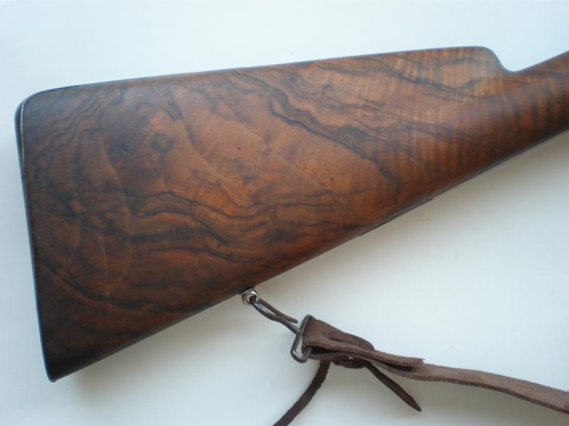

riparvia escribió:No veais como está quedando. La tiene un artesado de la madera de un pueblecito de mi tierra. De momento no se le vé ni un cuco. Con lija del 4000 le ha quitado el barniz, le da un toque de agua con la mano, deja que se hinche la fibra y le aplica calor con una plancha de ropa. La deja reposar un día, observa, y donde se ha recuperado el bollo, lija suave y algo de agua, y más calor.
La culata es de raiz de nogal.

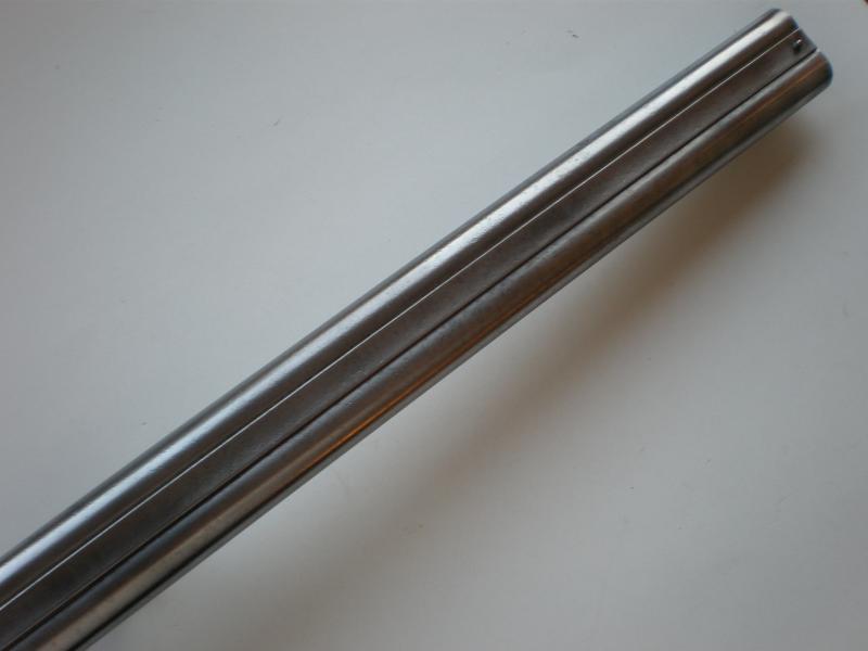

Voy a mandar a pavonar el cañón en marron, como eran antiguamente. ¿qué opinais?

Mi opinión es que hagas lo que tu creas conveniente, pero si fuera mia no se me ocurriría mandarla pavonar. Y es que lo primero que van a hacer es pulirla y entonces las que van a sufrir van a ser las marcas, recuerda lo que te pasó con la R del Remington reformado.
Lo de las maderas me parece bien.
La presencia de marcas debería ser una contraindicación para cualquier proceso que implique el pulido del metal.
Saludos y que la disfrutes.

¿Y arreglar solo en interior de los cañones?
No están mal, pero si quiero tirar con ella, deberían entar perfectos ¿no?. Tu que opinas.

Pues si vas a tirar con ella la tendrás que dejar lo mejor posible, sí, pero es que las marcas...buuuf. Se ve que algunas ya han desaparecido o están en proceso de perderse totalmente, tal y como te dicen los françaises. Tu verás el aprecio que las tienes.
En fin si se puede arreglar solo el interior es otra opción, en el interior no hay problema de pulir y seguramente lo necesitará.
Si pudieses evitar en la medida de lo posible el pulido en la zona de las marcas, sería ideal, tal vez si se limpia bien...no sé.

Es justo lo que he encargado, que le dejen el interior como espejo. El resto todo como está.
GRACIAS POR TUS SABIOS CONSEJOS.

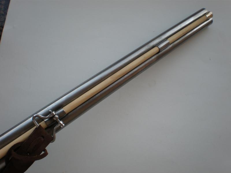

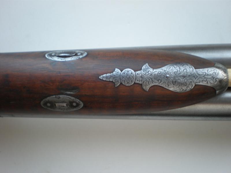

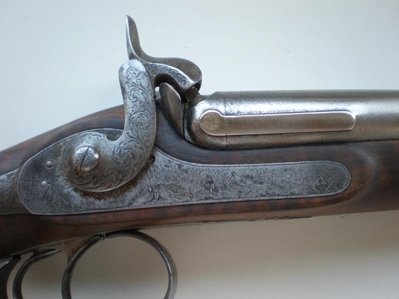

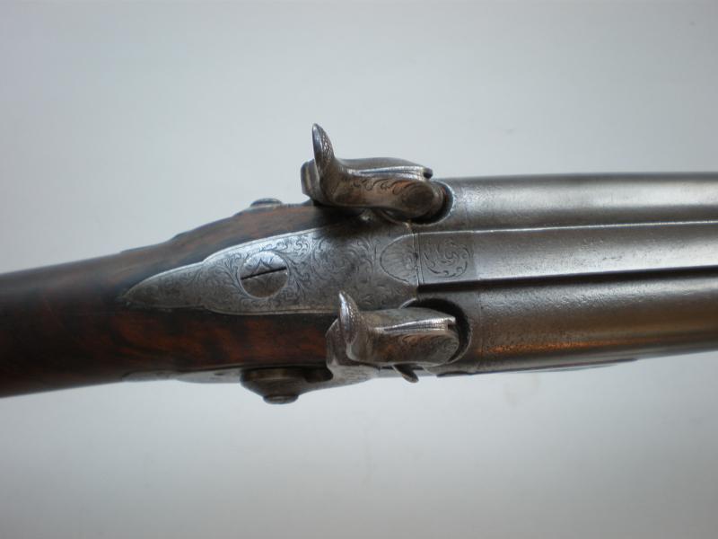

YA ESTÁ RESTAURADA Y GUIADA
Pues eso, ahora os pongo las fotos. Resturada al 100% y guiada como marca la Ley, lo que le incrementa su valor. ¿o no?

Te ha quedado preciosa. Enhorabuena.

Te ha quedado preciosa y realmente la restauración la habria seguido prácticamente con iguales pasos, solo un detalle la baqueta desmerece un poco, intenta darle un de color adequado para que haga juego con el resto del arma.
Me interesa saber como te quedaron los cañones por dentro, puedes poner una fotografia?
Disfrutala
Disfrutala

Te ha quedado preciosa, ¡vaya madera mas bonita! y el resto, feten, que la disfrutes.
un saludo

Gracias, luego si tengo tiempo pongo la linterna y le saco fotos. La baqueta la hice deprisa y corriendo y si que le hace falta algo de tinte.
