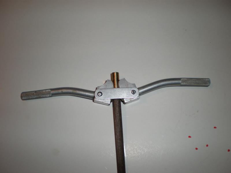

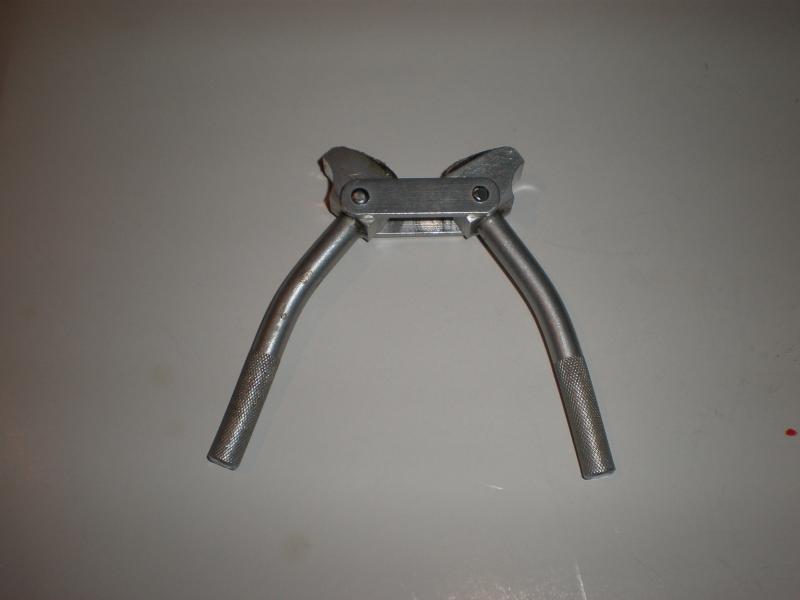

Mensajepor riparvia » 02 Ene 2011 20:45
Para la próximas vez, un aparato como éste y listo en dos segundos, claro que, la maleta, cada vez pesa más.
Compañero follaoret, felicidades por tu estreno.
