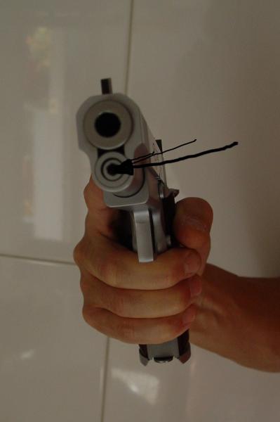

Quería  preguntar a algún poseedor de esta pistola, si realmente tira bajo, o soy yo que soy excesivamente 41
Mi Alza para precicion
Efectivamente tienes que tener el alza muy alta, y si tu punto es alto es de logica...
A mayor altura del punto, pues mas alto el tablon para equilibrar los elementos...
Si has pasado por un armero a cambiar tu punto, pues quiza este sea mas bajito y lo eleves menos, pero en la mia el alza esta alta.alta.....
