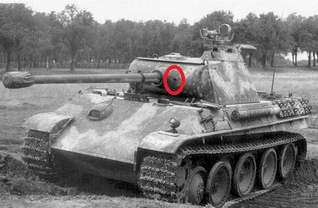

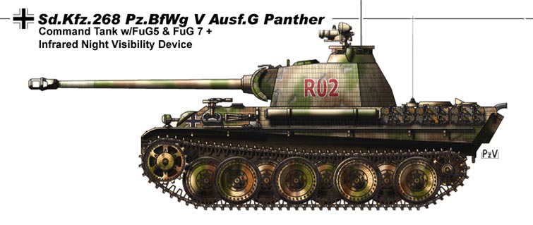

Amigo Infernal, si los datos que yo tengo en mis fichas, tengo que el Sd.Kfz.268 Pz-BfWg V Ausf.D2 Phanter y que el Sd.Kfz.268 Pz-BfWg V Ausf.G Phanter con el sistema de infrarrojos Uhu, estaban dotados de este tipo de telemetro. Si no es así, corrígeme para cambiar los datos.
Nos debemos unas birras. :lol: :angel^:
infernal
Mensajes: 2875
Registrado: 29 Dic 2008 10:01
Ubicación: Valencia
Re: Top 10: los peores carros de la II GM
Mensajepor infernal » 11 Sep 2010 11:23
hooola amigo...
los carros que comentas....https://www.panther-elmito.de/otros/panz ... wagen.html
Panzerbefehlswagen Panther (Sd.Kfz. 268)
El vehículo de mando (Sd.Kfz. 268) había sido concebido como enlace entre los blindados de una unidad y unidades aéreas y su fín era la coordinación entre ambas fuerzas sobre el campo de batalla. Estos vehículos estaban equipados con el FuG5 en combinación con una antena de dos metros sobre el techo de la torreta y un FuG7 en combinación con antena de 1,4m sobre la parte central trasera del compartimento del motor. El FuG7 emitía en la misma frecuencia que el FuG17 utilizado por la Luftwaffe (42,15 MHz a 47,75 MHz). El radio de acción del FuG7 en combinación con antena de varilla de 1,4m más los tres segmentos de alargo de 1,25m rondaba los 40 kilómetros con aviones que volaban a 100m de altura y se elevaba hasta aproximadamente los 300km si los aviones se encontraban a una altura de 1000m. Del Sd.Kfz. 268 en la versión Panther se construyeron aproximadamente 40 unidades.
sobre lo de que usasen visores nocturnos... échale un ojo a este otro articulo....y saca tus conclusiones...
https://www.panther-elmito.de/panther%20 ... turna.html

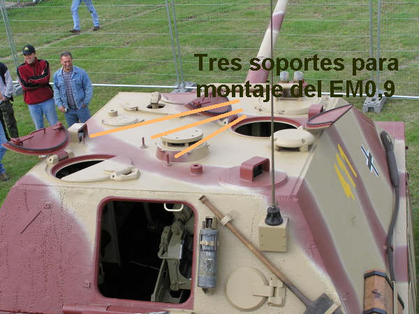

sobre el dibujo de mas arriba...creo que es una licencia del dibujante, para hacerlo mas aparente...y como el sdkfz 268 estaba basado en un Panther, digamos normal, con la salvedad de las modificaciones de llevar menos munición para alojar los equipos de radio... quizás lo de que llevasen telémetro sea una mala traducción..que hayan confundido telescopio con telémetro, o que el mismo autor ingles se haya confundido al nombrarlos....
en la foto, marcado en rojo, la salida del telescopio...por donde sale el telémetro???

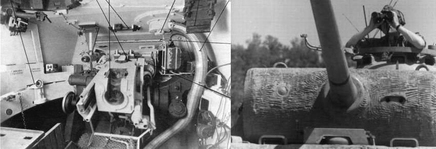

lo mas parecido a un telémetro que pudiese llevar un carro alemán era esto...
saludos

CUENCA escribió:Amigo Infernal, si los datos que yo tengo en mis fichas, tengo que el Sd.Kfz.268 Pz-BfWg V Ausf.D2 Phanter y que el Sd.Kfz.268 Pz-BfWg V Ausf.G Phanter con el sistema de infrarrojos Uhu, estaban dotados de este tipo de telemetro. Si no es así, corrígeme para cambiar los datos.

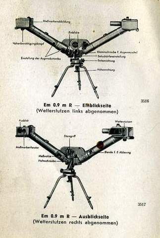

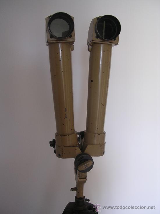

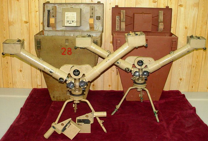

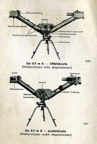

CUENCA, por si te sirvo yo, creo que te lo resuelvo, pues estoy ahora consultando el magnífico Panther Variants de Hilary Doyle.
el visor del que habláis es el:
Range Finder EM 1.25 m; montado como te pone Infernal en la foto, en el mantelete del cañón. se podía desmontar y devolver el trozo de blindaje cuando no fuese usado.
espero que te sea de utilidad.

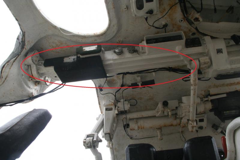

infernal
Mensajes: 2875
Ubicación: Valencia
Mensajepor infernal » 11 Sep 2010 18:18

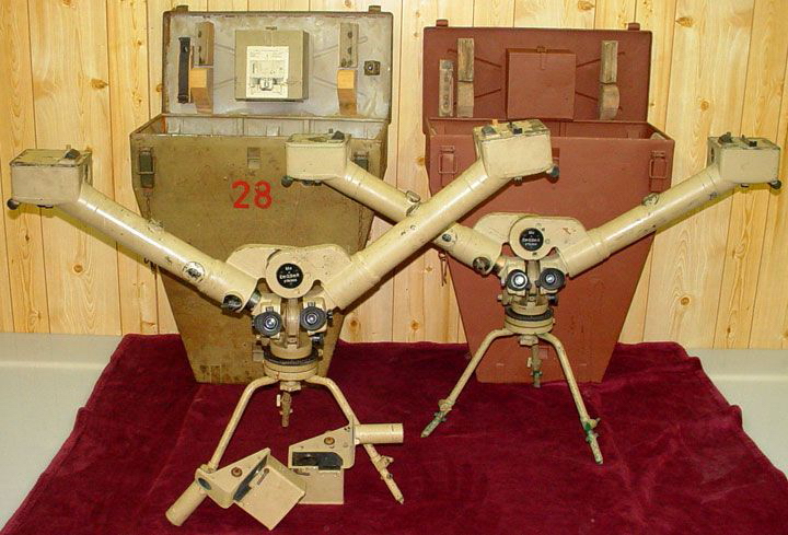

bueno.. la verdad es que a veces uno no lee las cosas del todo...menos mal que los prospectos de las pocas medicinas que tomo, los leo...
cuales fueron los peores carros de la 2ªGM, segun los criterios marcados por el autor del tema???.... pues lo dicho...todos los que no la ganaron...
y sobre el panther...pues que mas añadir a todo lo dicho...un carro caro, muy bien armado, muy bien protegido, con pegas mecánicas (como muchos)...que no fue determinante al curso de la guerra como lo pudo ser el sherman....

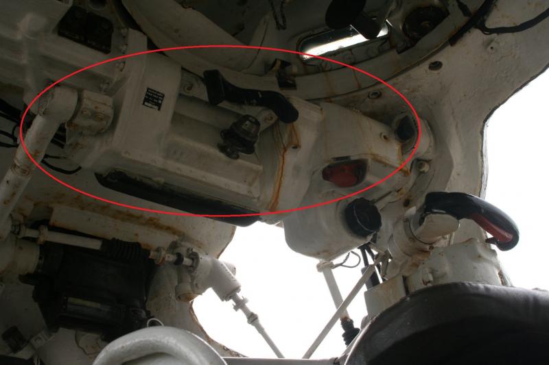

sobre lo del telémetro...segun tengo entendido y no soy un gran conocedor de óptica...para que un telémetro de coincidencia sea eficaz, debe de tener la base (espacio entre los dos espejos laterales) lo mas separada posible, así el calculo de la distancia es mas correcto...y repito, los DOS espejos laterales....en el escudo del cañon del panther, para que pudiesen asomar, si a partir de diciembre de 1944 los panther A, y todos los panther G, solo llevaban una abertura para el visor telescópico del tirador....por donde lo sacaban??? se comenta, aqui, que se podia montar y desmontar...
veamos esta foto, de un carro de ese tipo...
a la izquierda tiene el visor tipo telescopio, que comentáis que se puede desmontar...

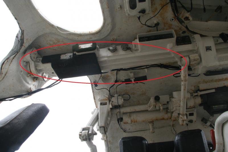

y, repasando, los telemetro de coincidencia utilizan el sistema de superposicion de imagenes..osea que hacen falta dos oculares...dos....donde estan las salidas en el panther de esos dos oculares???? y si se montaba en los escudos de versiones mas viejas, que capacidad de medicion tenian??? pues esos dos espejos estaban separados como mucho por unos 5 ó 10 cms...
y si el telémetro del que se esta hablando, era el de la foto que he puesto, rabbit ears en argot británico, para poder mirar tendría que sentarse en el suelo de la torre...
como comparacion, el telemetro de coincidencia de un M48...como veis, la separacion (base) es mas que apreciable....
quizás llevase un telémetro, de un tipo que desconozco....estereoscopico tampoco era...
saludos

y sobre la lamina que he puesto del Sdkfz 268 (es que decir su nombre es tan complicado :roll: ) añadir que es extremadamente raro que un carro panther con zimmerit llegase a llevar el sistema de visión nocturna...
avisaros de una cosilla, como comente por otros lares, ojito con los perfiles de los carros de combate...en la mayoría de las ocasiones son licencias artísticas de los autores...
estáis avisados :mrgreen:

esto me lo ha comentado un buen amigo....
Qué hubiera sucedido si los alemanes en lugar del Panther hubieran dispuesto del T-34 o del Sherman. Tendríamos la misma noción sobre las cualidades de estos vehículos que tenemos hoy? Muy probablemente no. Los mitos sobre efectividad, robustez y fiabilidad de los vehículos aliados se vendrían abajo, quedando unicamente al descubierto, como sucede con los felinos alemanes, sus defectos y desventajas.
Cuales hubieran sido las repercusiones directas en la fiabilidad de los motores, cambios de marchas y de dirección aliados en combinación con el uso de aceites y gasolina de pésima calidad como el utilizado por los alemanes? Y en combinación con la falta total de personal y tripulaciones especializadas y sin atender a los intervalos periódicos de revisión? Solamente podemos especular, aunque muy probablemente los efectos en forma de averías fueran similares a los que sufrieron los vehículos alemanes.
Cuales hubieran sido las repercusiones del débil blindaje de estos vehículos en combate y en manos de tripulaciones totalmente inexpertas y mal formadas contra un enemigo extraordinariamente superior y apoyado en todo momento por una artillería y aviación omnipresente?
Hubiera sido el número de Sherman o T-34 abandonados por las unidades Panzer debido a averias o simplemente por falta de combustible menores a las que sufrieron los Panther? (no hay que olvidar que a partir de mediados de 1944 la rotura de un cojinete de rodamiento o de una simple bomba de gasolina en un vehículo alemán suponía por lo general su pérdida total).
Y por el contrario: qué pensaríamos del Panther en servício de los aliados? Nos podemos imaginar al Panther en servício en un ejercito como el americano apoyado en retaguardia por una infinita logística de suministros y recambios y en el frente en todo momento por una artilleria y fuerza aérea infinitamente superior a la del enemigo?
Referente al telémetro de coincidencia:
El único vehículo de la família Panther que fué equipado con este tipo de equipo fué el Jagdpanther. Se trataba exactamente del Entfernungsmesser EM 0,9 (fabricado por Carl Zeiss). Este telémetro era transportado en el interior del vehículo y era montado para su uso sobre el techo de la casamata (te adjunto dos imágenes del EM0,9). El Sdkfz 268 no disponía, que yo sepa, de ningún telémetro especial y si dispusiera de él no sé donde se montaría (a diferencia del Jagdpanther este no disponía de las bases para su montaje en el techo de la torreta). En el Panther Ausf. F se hubiera incorporado un telémetro de coincidencia fijo en la torreta (evitando así que el artillero tuviera que abandonar el interior del blindado para utilizarlo), aunque su desarrollo no llegó a completarse al finalizar la guerra.
gracias j....
