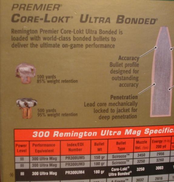

Grillo le he hecho una foto a la caja del RUM, para que veas la deformación...
...la que yo tengo, y es que dentro de unos años me he propuesto comprar un rifle como el que tengo, un 60

Gisme escribió:Grillo le he hecho una foto a la caja del RUM, para que veas la deformación...
Vale, pero de cuanto es la perforacion?
Si la expansión es máxima la perforación es nula.

Mensajepor _Grillo_ » 15 Ago 2010 12:45
Gisme escribió:
... Tras el impacto y mientras se deforma hay una perforacion, con esas balas de cuanto es?
Los jabalies y corzos no son blindados.

_Grillo_ escribió:... Tras el impacto y mientras se deforma hay una perforacion, con esas balas de cuanto es?
Pues no sé... eso dependerá de la distancia y de la densidad del bicho. Habría que probar con gelatina balística, y no tengo esos datos.

En tiros cortos y con animales pequeños atraviesan el bicho y no deforman.
