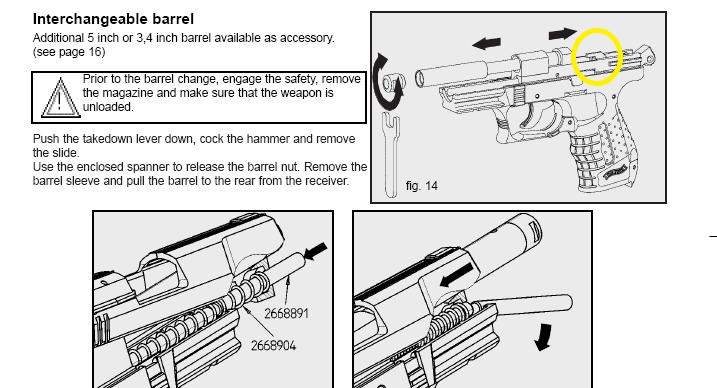

Suponiendo que te refieras a esta pieza, si pusieras una foto sería mas sencillo:

He estado mirando el manual en castellano, lo tienes en Borchers, y no pone nada de tener que bajar el expulsor, solo hay que tirar hacia atrás del cañón.
Página 10 de 16
http://borchers.es/competicion/pdfs/manuales/walther/vt/p22.pdf
Página 10 de 16
