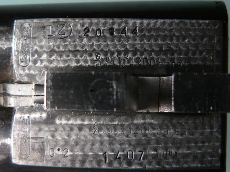

Tienes que mirar las cifras del ánima que te las pone debajo de los cañones cuando quites el guardamanos. Lo normal es que te ponga entre 18,4 y 18,7 más o menos para un calibre 12 como la tuya.

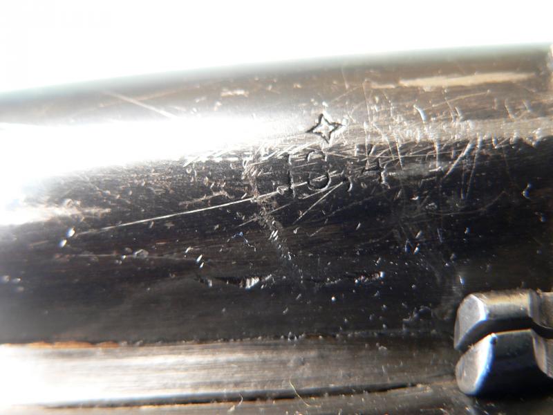

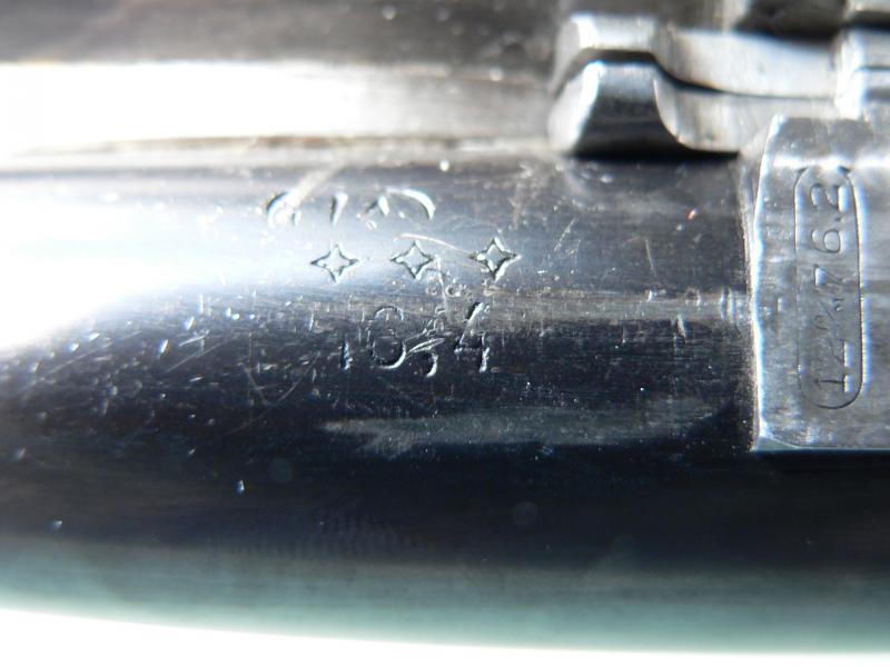

A ver Skeety que van las fotos... Otra cosa no, pero macro todo el que se quiera (que se note la cámara profesional).

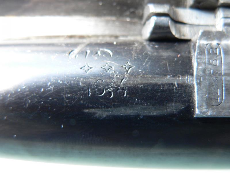

Para el otro cañón, lo mismo.

Y ya de paso, una más de los punzones

Bien, noto un cierto ambiente homosexual pero a pesar de eso te respondo por partes:
Si tienes de ánima en ambos cañones 18,4 (como mi escopeta de perrillos) según las mediciones que has hecho en boca tienes en el tiro derecho 5 décimas, osea, un 3 estrellas peleón y en el izquierdo tienes 10 décimas, osea, para mayores de 18 años. Normal que con el izquierdo bajes pavofríos en el culo del mundo y como sé que usas algún que otro magnum pues con más razón.
