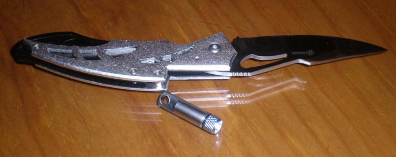

Busca una multiherramienta barata de esas que llevan alicates, alguna veras con una linterna led pequeña que se enciende girando la lente, la desmontas del soporte y te pasa perfectamente al fondo del cañon.

Mensajepor Hectorvillajos » 13 Ene 2010 10:26
Ranti escribió:Busca una multiherramienta barata de esas que llevan alicates, alguna veras con una linterna led pequeña que se enciende girando la lente, la desmontas del soporte y te pasa perfectamente al fondo del cañon.
Has tenido una GRAN IDEA. :apla:
He desmontado la linternita que llevaba una navaja de 6 € de los chinos, y funciona de lujo :wink:

Mecagüen, tengo una tienda de chinos en los bajos de casa voy raudo a buscar cualquier elemento que ilumine que seguro que tienen.
Me parece una idea magnifica y realmente barata, gracias

Mensajepor Ranti » 13 Ene 2010 23:23
Justo esa uso yo.

tusuri escribió:una ventaja de las linternas de laton que venden para avancarga es su baja luminosidad... si pones una bombilla/led muy potente, al mirar por el cañon te termina deslumbrando. y ya no ves todo con nitidez.
Si, lo he comprobado, pero ya he dado con la solución. He cortado un circulito de papel vegetal con una taladradora de despacho, y lo he pegado al cristalito de la linterna con un poco de laca de uñas transparente. Solucionado !!! :wink:
