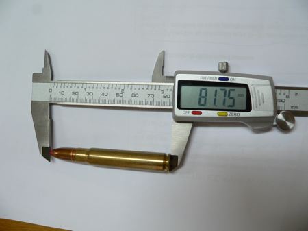

Y aún me parece muy alta esa cota. Quizá para balas más ojivales sí, pero para la KS...
Mira esta foto. ¡Y eso que es la de 285 grains! Se supone que la más larga entre los pesos máximos habituales del 9,3x62.
Lo de 80,45 mm que comentaba antes debe ser para balas de 235-245 grains

Re: RWS-KS
O me lo parece por como esta hechada la foto o no la estas midiendo del todo bien, a poco que se te cruce en el calibre te dara menos medida; apolla el culote de la vaina sobre la parte gruesa de la pata del calibre, asi te quedara a 90º y la medicion sera correcta. ¿te sigue midiendo lo mismo?
- jabaliviejo
- 505 Gibbs
- Mensajes: 20537
- Registrado: 15 Dic 2007 06:01
Re: RWS-KS
Es un efecto óptico Cansino. En la foto, quizá por efecto de la sombra, parece que está torcida pero está más derecha que una vela.

Pues nada que he estado midiendo el largo total de las dos balas con un calibre y este es el resultado:
RWS KS: 83 mm
Norma Vulcan: 79,6 mm
También tengo que decir que las balas que aparecen en la foto del anterior post no están usadas, es decir, nunca se han metido en el rifle y las demas de la caja tienen la misma medida.
RWS KS: 83 mm

Re: RWS-KS
Pues ya las he medido. Todas las que he medido miden entre 83,25mm y 83,4mm. Osea que 83mm dado que a lo largo esas décimas no influyen. Ya que puede ser una variación del plomo. Otra medida mas que he cogido y esta si que no varía nada es la anchura del proyectil en la zona que esta amarrada 9,3mm. Y midiendo la misma zona pero desde la vaina es de 10mm (estoy hablando de la junta). Aquí no varía ni 0,05mm es siempre la misma medida.
He medido esta última porque si está algo mas ancho puede que sea donde este el error. Aunque solo es un dato.
A lo que dices jabaliviejo estoy de acuerdo que es la herramienta mas adecuada. Pero también decir que se debería de hacer mas fuerza de lo debido. Es lo que pienso.
Otra cosa que podría pasar, es que el cañón de este rifle empiece a estrecharse muy pronto o antes que en otros rifles y al ser la bala mas alargada que las demás quede mas encajado de lo normal. Así al tirar aflojarse y ceder un poco cada vez que se saca de la recamara. Tendría su lógica.
Pero sigo pensando que se debería de notar que debes imprimir mas fuerza para descargar el arma.
