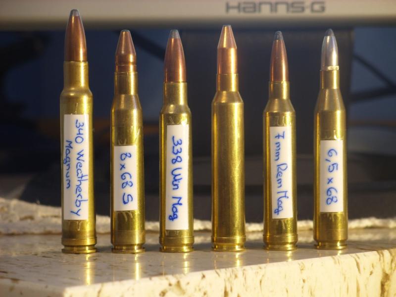

Creo que es a esto a lo que se refería el compañero con lo de la estría de la ks que aparece en algunos calibres y en otros no.
Fijaros en el 8x68S que si que tiene y en el 300 (que es el que no tiene puesto el nombre) que en cambio no la tiene.

El 8x68 es una DK ¿no?

Mensajepor RugerM77 » 10 Ene 2010 17:55
Se supone que si, porque según la pagina de RWS la DK tiene esa muesca :roll:

Que yo sepa esa estría sujeta el nucleo duro de la DK

una cosa es una banda de engarce, y otra un que se usa para retrasar la excesiva deformación del proyectil, como parece en el 8 pues la banda no está a la altura del engarce
