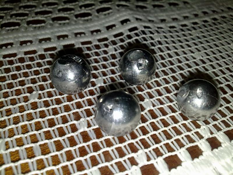

Hola a todos, ayer me di cuenta fundiendo con el molde de .464 que de 100 bolas que fundí por lo menos 30 me salieron con imperfecciones. Pero son imperfecciones iguales en todas ellas y es que me quedan huecas, aunque a simple vista no se ve. Empecé por ver una pequeña abolladura y siempre en el mismo sitio, que al pincharle con un simple boligrafo me dejaba al descubierto el hueco.
Mirad las fotos.
Que estoy haciendo mal?
Pongo el molde pegado al pitorro de saalida del plomo, es eso?

Es como si le quedara una bolsa de aire ¿turquesa ligeramente inclinada al echar el plomo?

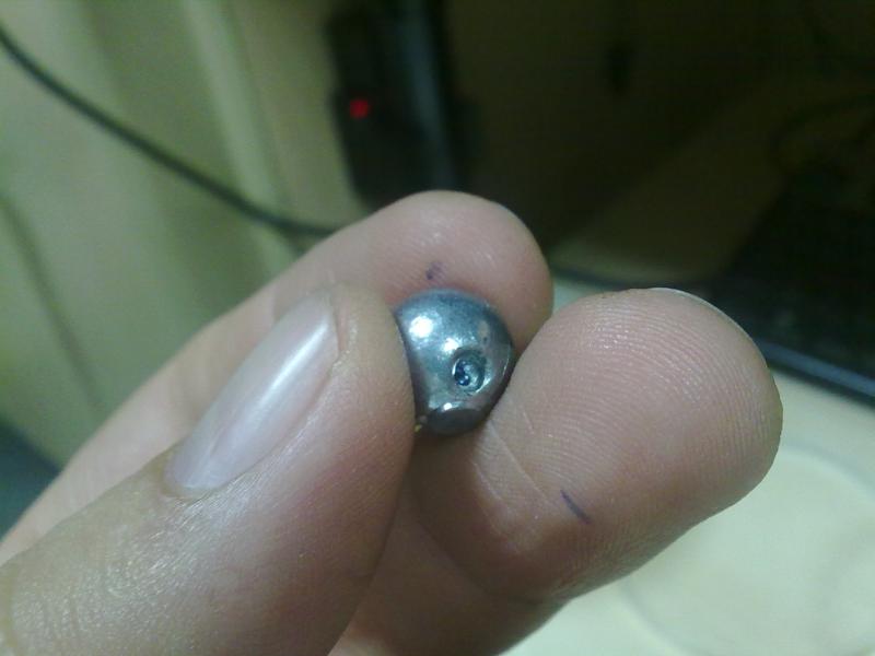

Bueno he mirado las que fundí del .410 y tambien me pasa lo mismo, a ver si se aprecia en las fotos

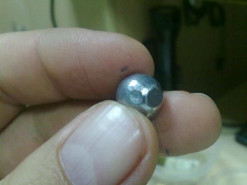

mas

skiner escribió:Es como si le quedara una bolsa de aire ¿turquesa ligeramente inclinada al echar el plomo?
Estuve fundiendo bolas ayer y me pasó exactamente lo mismo en algunas, es por lo que dice skiner, hay que mantener la turquesa derecha mientras el plomo está líquido, si la inclinas sale de la turquesa y deja vacíos en el interior, endurece y el vacío queda.

Hola, lo mas seguro es que el plomo no está a la temperatura adecuada (frío) ni la turquesa tampoco (fría)y como consecuencia el plomo se solidifica sin terminar de llenar correctamente el hueco de la turquesa.
Tienes que procurar que el plomo que utilices sea lo mas puro posible, limpio de impurezas y que esté bien fundido, sobre todo la temperatura.

Hola artesano: es posible que tengas razón ya que tienes mucha experiencia en esto, pero, al menos en mi caso puedo asegurarte que la turquesa no estaba fría sino más bien todo lo contrario, quizás demasiado caliente, así como el plomo también, muy muy fluido. De hecho las bolas defectuosas se me produjerón casi al final de la sesión. El defecto es idéntido al retratado por Landon. Si se tomaba la precaución de mantener unos instantes la turquesa con el bebedero hacia arriba sin inclinar el defecto no se producía, lo cual era molesto pues yo fundo con dipper y al quitarlo no se puede evitar cierto derrame de plomo aunque poco importante.

Eso te ocurre por que el plomo y el molde estan demasiado calientes y como consecuencia tarda mas en solidificarse dentro de la turquesa, para evitar el agujero hay que enfriar el plomo o mantener la turquesa pegada al pitorro del hornillo unos segundos antes de retirarla para evitar que el plomo liquido deje ese vacío.

Ami me ocurria lo mismo.Cuando pegas del todo la turquesa al pitorro,el molde rechupa al enfriarse el plomo y rechupa del propio pitorro,el cual tiene la válvula de salida cerrada y no hay material para chupar.cuando despegas la turquesa,está el plomo soldado al pitorro por efecto de la contracción y sale un pequeño hilo de dentro de la bola aun caliente pegado a la parte inferior del pitorrillo.Este es el material que te falta.
Soluion facil:despega la turquesa joeee.
Despegala y llena bien el bebedero,no importa que rebose un poco,y verás como salen bien.Haz la prueba llenando justo el avellanado de la chapa de la turquesa y verás perfectamente como chupa el molde al tiempo que se enfria el plomo.En calibres gruesos el rechupe es mayor y se observa mejor.

Segun mi parecer el defecto que relatas es por causa de la inclinacion de la turquesa si viertes el plomo con una cuchara o dipper, es frecuente el inclinar esta y ademar inclinar la turquesa esto provoca que dentro de la susodicha turquesa quede una pequeña burbuja de aire que te provoca el defecto.
Si fuera por otras razones, estupendamente expuestas, el hueco o burbuja lo tendrias en la marca de la tajadera (justo donde coincide la entrada del plomo) y no en un lateral de la bola.
