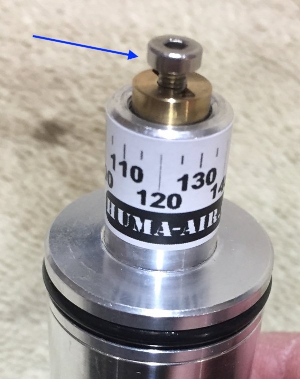

Hola, por favor alguien puede decirme cuanto hay que desenroscar, en mm., el tornillo de la pieza de latón para dejar el regulador Huma a 24 Julios. Solicito la ayuda porque el Huma carece de la etiqueta con los datos de presión.

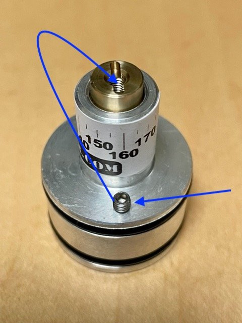

Hola compañero M. Travieso, en primer lugar agradecer tu respuesta. Veo que resulta un trabajo muy laborioso para el plinking que yo practico, dado que no me atrae el tiro de precisión a dianas. Preguntaba, para resumir, cuanto debería sobresalir de su base el tornillo de latón, tal como recuerdo se explicaba en este foro, creo, con respecto al regulador de una SPA ,P10 o P12, en calibre 5.5. Conociendo esa medida y sin tener que tocar transfer y martillo, se podía conseguir sobre 220/222 metros por segundo con balín de 0930 gramos. El Huma, para el que busco ese dato, es para una SPA P 10, cal 5.5, para utilizar H&N Fiel Target Trophy de 0,950 g, o JSB de 0,930 g, conseguir esos 220/222 m x s y sacarle sobre 80 tiros por carga de 200 a 100 Bares. Creo que lo ideal resultaría poder regular consumos de 1 Bar por disparo y aun se conseguirían más disparos por carga.

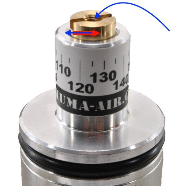

Mira la web de huma.
A míe costó mucho encontrarlo en su dìa, pero al final en la web estaba cuanto subìa o bajaba la presión por cada vuelta.
Y es como dice el compañero Travieso, la potencia depende de muchos más factores que de la presión, pero como referencia, para dejarla a 24julios Pon el regulador a 110 bares, y luego terminas de ajustar desde fuera con el muelle del martillo.
Si no, te vuelves loco a montar y desmontar.

Mensajepor Centollo9 » 15 May 2025 18:57
