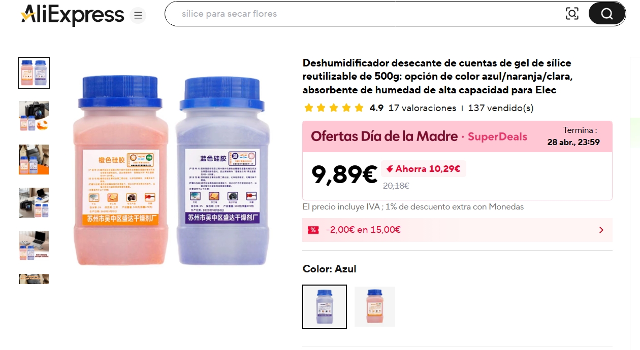

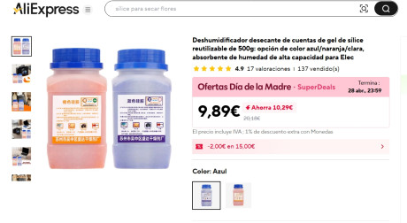

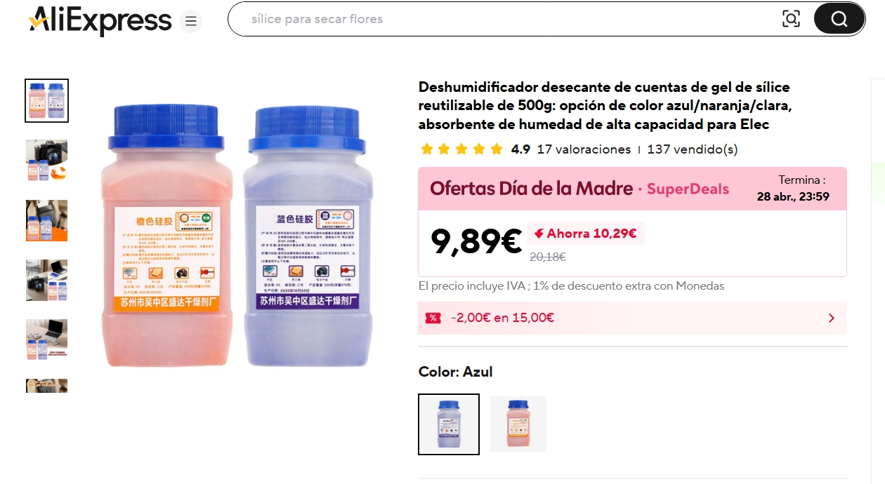

Yo no tengo humedad ni el carabina, ni en las botellas.
Con el pequeño solo no filtra todo, yo meto en el grande la mitad de disecante y luego dos filtros de algodón, en los Y-H y parecidos es importante purgar y cambiar filtro de la 1º etapa, en principio no debe tener mas que agua, si hay residuos de aceite o carbonilla es que metes un aceite que no conviene, si en la segunda etapa tienes aceite se debe resolver en la primera, el aceite lo tiene difícil de remontar a por el cilindro.
El tema del agua es mas complejo, porque viene de la refrigeración, el tiempo de funcionamiento, la temperatura a que trabaja, todo eso va condicionar la vida del compresor, para mi cargar 3 litros, es lo máximo, no pasa de 55º y carga en poco tiempo. yo lo que mas uso es una de 0,5 litros a 300 bar, 90 segundos y esta llena.
El aceite es muy importante, el chino dice no importa el que, una 10w 40 mineral, no es buena, si dice ISO VG 46 no quiere decir hidráulico, es una norma de viscosidad ( equivalente a SAE 20), el hidráulico puede servir, pero los aditivos no son los mismos que lo de compresor, es una mala opción, yo use un 0W 20 Sintético PAO, que me sobraba del coche, funciona bien, se evapora poco y daba buen resultado, pero encontre el Triax, es el sumun puedes olvidarte de cambiarla

Entendido,la cosa sería poner el filtro largo y dentro un trozo de filtro de algodón,luego las piedras o bolitas y luego otro filtro de algodón.El problema para mi es que no encontraba por ningun lado esas bolitas,las de la foto,en armerías no las encontraba y en ali no se venden como recambio,por lo tanto no quería comprar el filtro y luego no poder sustituir lo que lleva dentro.Hill vende el filtro y los recambios,pero aconseja cambiarlos cada tres meses,el filtro solo sale una pasta,pero aun asi,no encuentro tiendas que realicen envíos a las islas,tambien pregunte en diversas tiendas de hidráulica,en el centro de buceo donde recargaba la scuba y no trabajan este tipo de filtros,los que si venden son para aire respirable y no veas lo que cuestan.Como comente solo cargaba las carabinas con un compresor new warrior,tiene en la manguera el filtro pequeño que traen los compresores chinos,de vez en cuando miraba este filtro por si había que cambiar y sinceramente lo cambie a los tres años,mas por la antigüedad que por sucio.Hace poco el compresor se quemo la placa,al desmontar la carcasa descubrí que en su interior,en el tornillo de purga de humedad tiene un prefiltro casi como el exterior,estaba lleno de agua,carbonilla y restos de la silicona de engrase,este era el filtro que hacía el trabajo,por eso el filtro exterior siempre estaba limpio.Ahora he comprado un Hill evo 310,trae trampa de agua,pero no filtro,y aunque podría seguir usando el mini filtro del compresor viejo quiero poner algo mas decente,de ahí mis preguntas.
