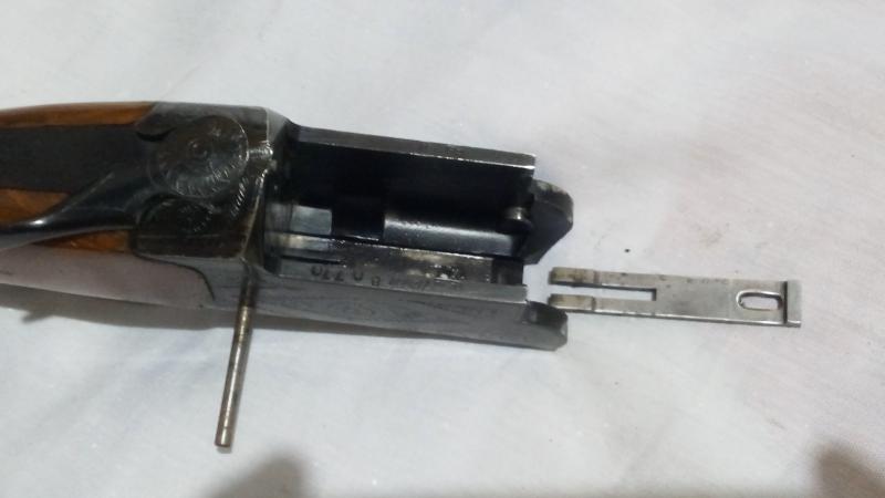

Buenas noches, tengo que cambiar el percutor superior de una superpuesta Azhur, he desmontado el pasador de la bascula, la pieza que monta los martillos y no me sale el grupo disparador, podéis ayudarme?

Buenas tardes amigo Bruno. Creo que ese pasador de la foto no era necesario retirarlo. En todas las escopetas superpuestas de pletina corta, que conozco, es necesario retirar la culata para acceder a los mecanismos; una vez retirada esta, se monta, si no lo está, el martillo correspondiente a la aguja rota, se retira el pasador o tornillo, según sea y la aguja saldrá con su muelle, si lo tiene, sin problema.
Suerte y a ello.
PD. Con un taladro, unas limas y una broca de acero HS he construido alguna aguja.

Muchas gracias JSA, efectivamente tiene una varilla que de desmonta por el interior de la culata, el percutor superior estaba roto y el inferior remachado, ahora me gustaría saber si alguien me puede suministrar los percutores y los muelles de los percutores, yo también he fabricado alguno con taladro y limas, pero si los encuentro hechos lo prefiero.
