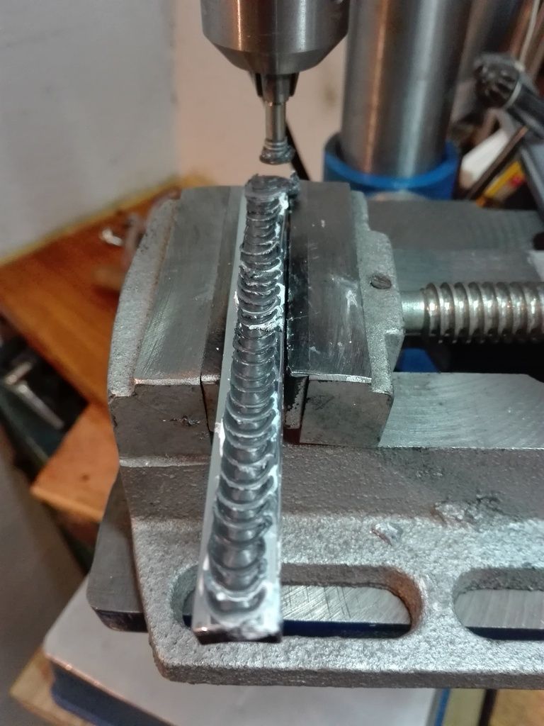

Pues aqui me dispongo a realizar un enjoyado, empezare con el ciere de mi escopeta y una vez perfecccionada la tecnica hare el cerrojo del mi SB-C75 Police.

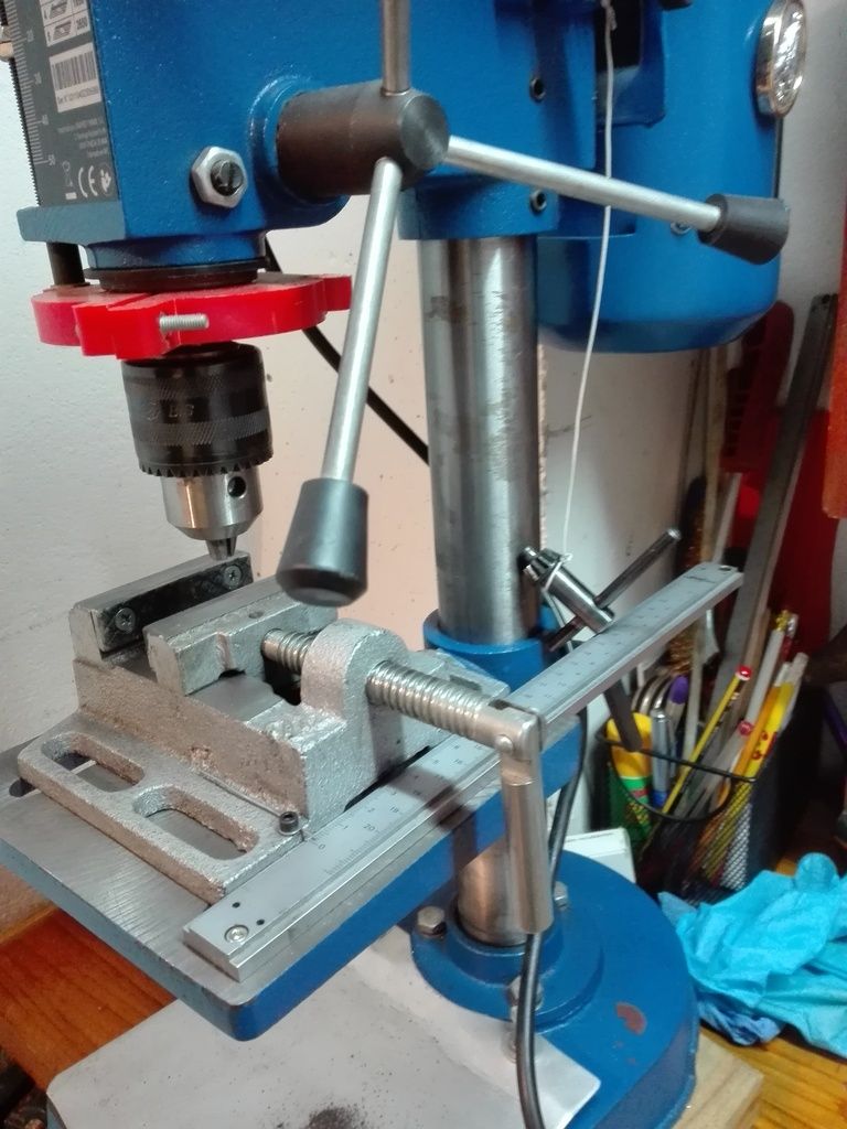

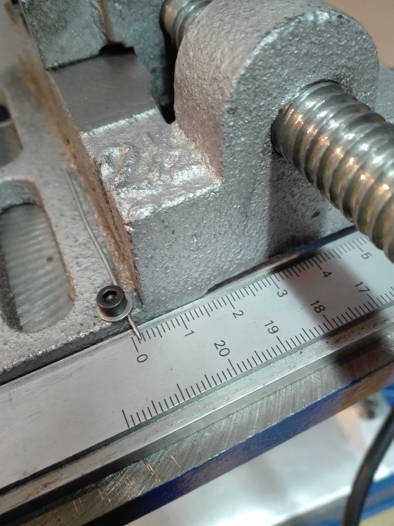

Taladro vertical, util para hacer el enjoyado, a la garras del taladro he colocado un marcador para saber el avance y que me lo marque sobre la regla.

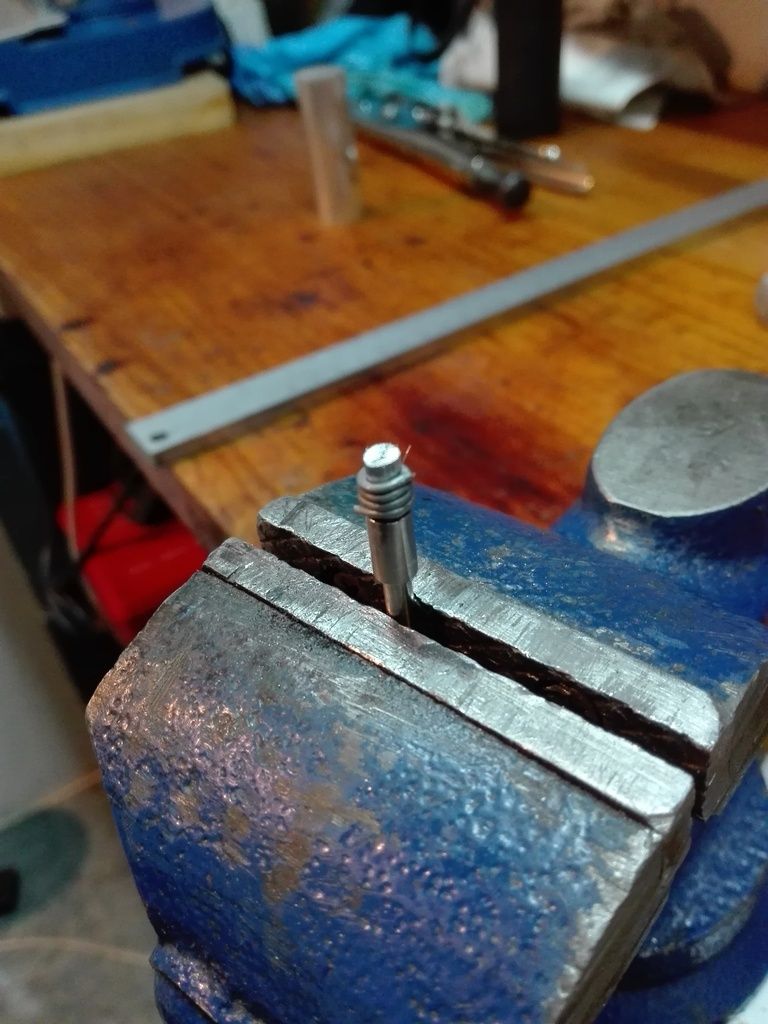

El util tiene las cerdas metalicas muy largas por lo que depende de lo que aprietes hace el circulo mas o menos grande, para que esto no ocurra he limitado la apertura de las cerdas con un alambre.

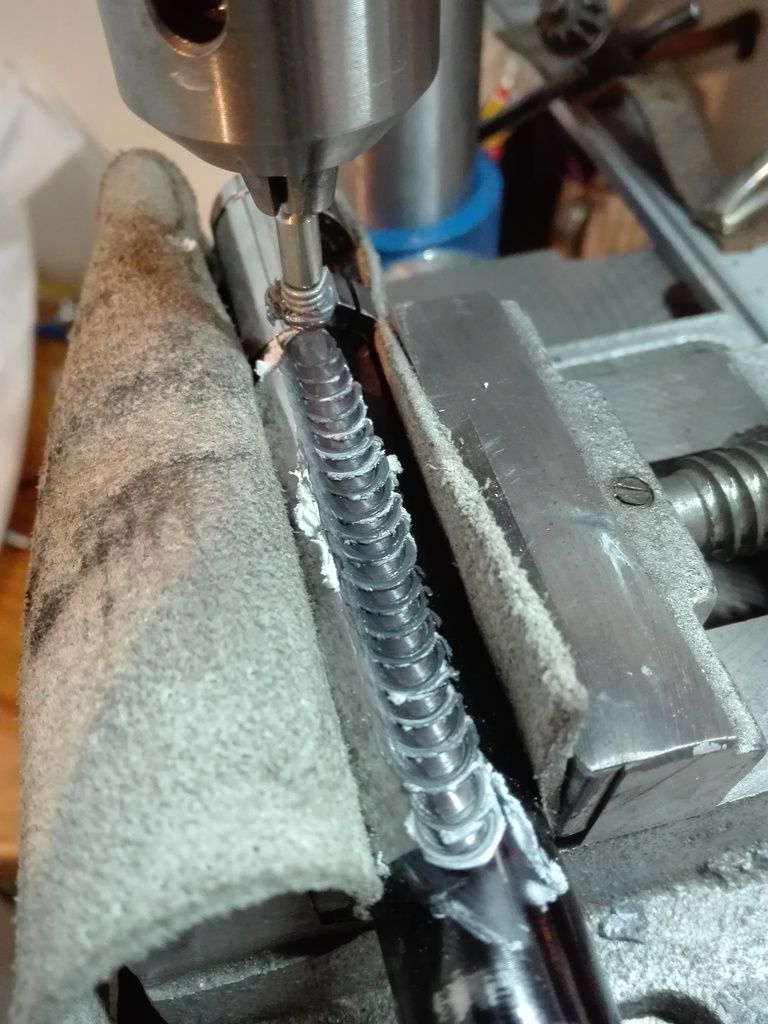

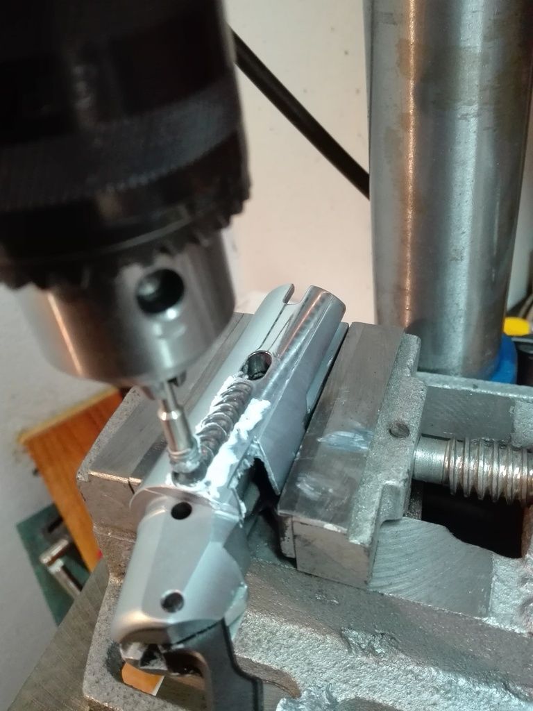

He empezado con el cierre de la Benelli y he ido viendo algunos problemas.
El cierre al estar cromado es muy duro y las cerdas de acero no le "Entran" con lo que las marcas se han recucido a las marcas dejadas por la pasta de pulir que he aplicado. En los videos se aprecia como las cerdas de acero sacan virutillas de la pieza por lo que se crea relieve mientras que en mi cierre las huellas son como una marca de agua totalmente imperceptibles al tacto.
Las cerdas a pesar de haber sido limitadas para que no se abran tienden a abrirse por lo que hay que poner una vuelta mas de alambre para poder apretar mas si que el circulo se abra demasiado.
Hay que dar mas revoluciones al taladros pues al minimo las marcas son muy finas, mientras que subiendo a la tercera velocidad del taladro las huellas son mas frofundas.
Las fotos no hacen justicia pues ha quedado mucho mejor de lo que se ve, ademas una vez montada la pieza los pequeños fallos que he cometido de alineacion y superposicion de los circulos no se notan.
Una vez perfeccionada la tecnica y fabricado un "Inclinometro" me metere cono el cerrojo del SB que al ser mas blando la huella sera mas perceceptible.

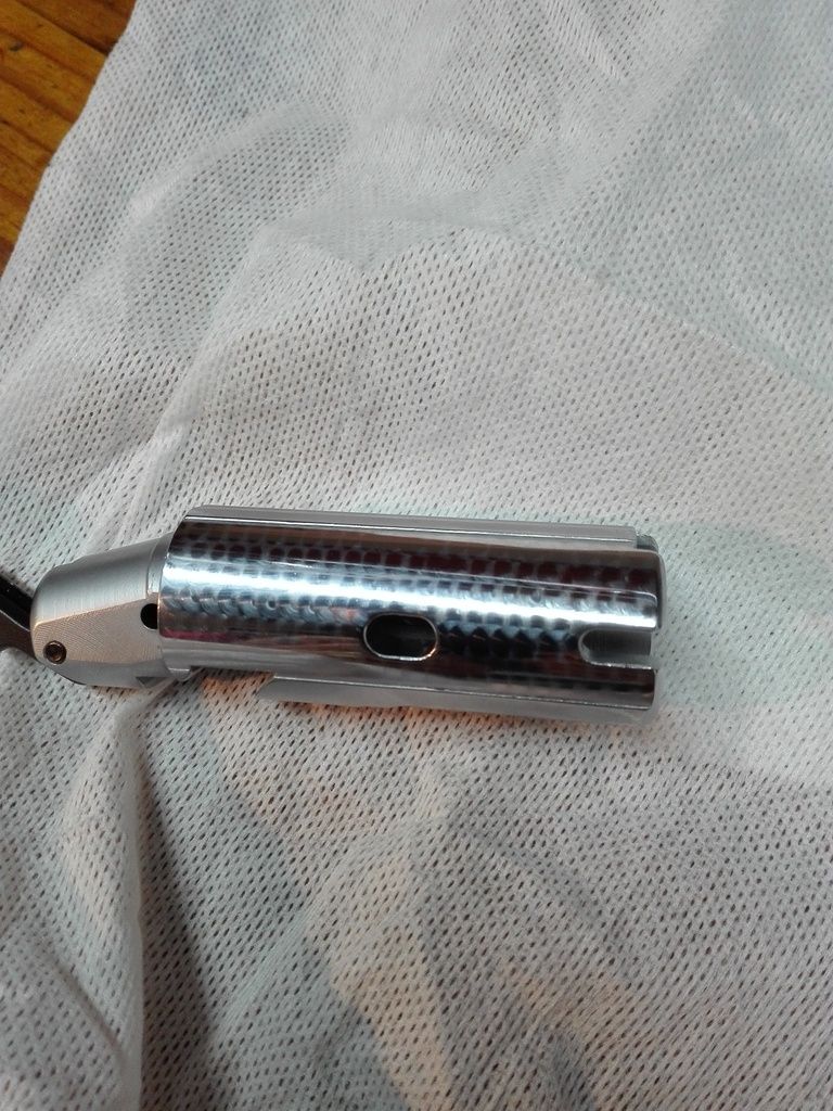

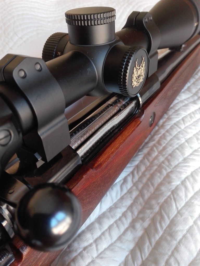

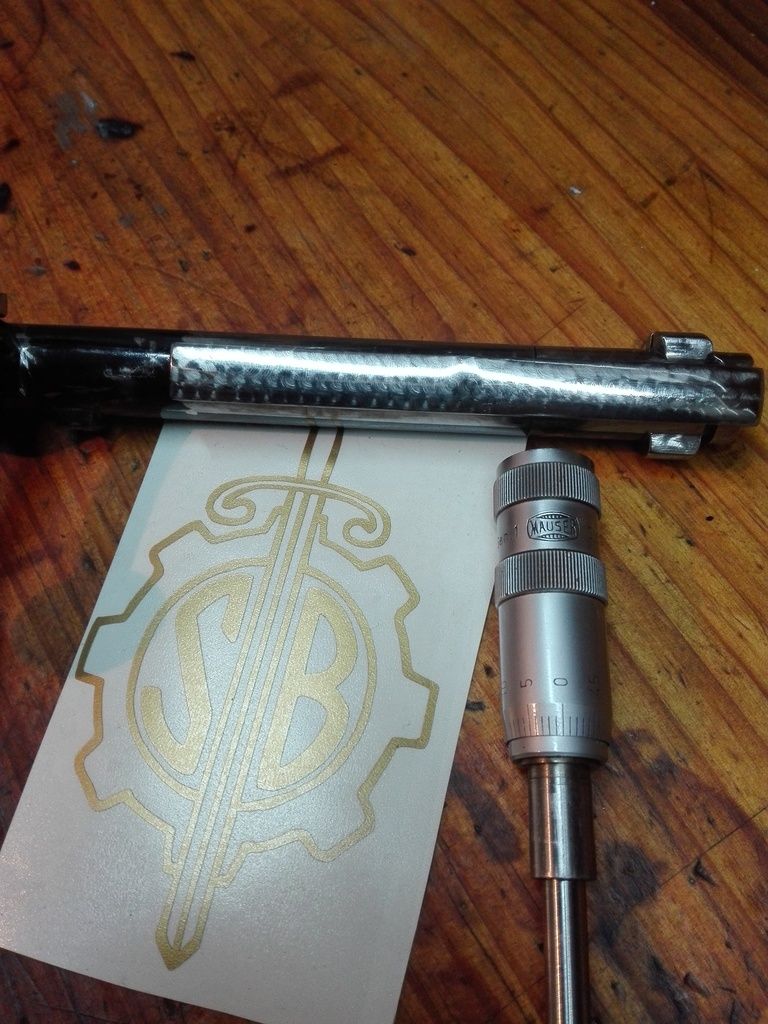

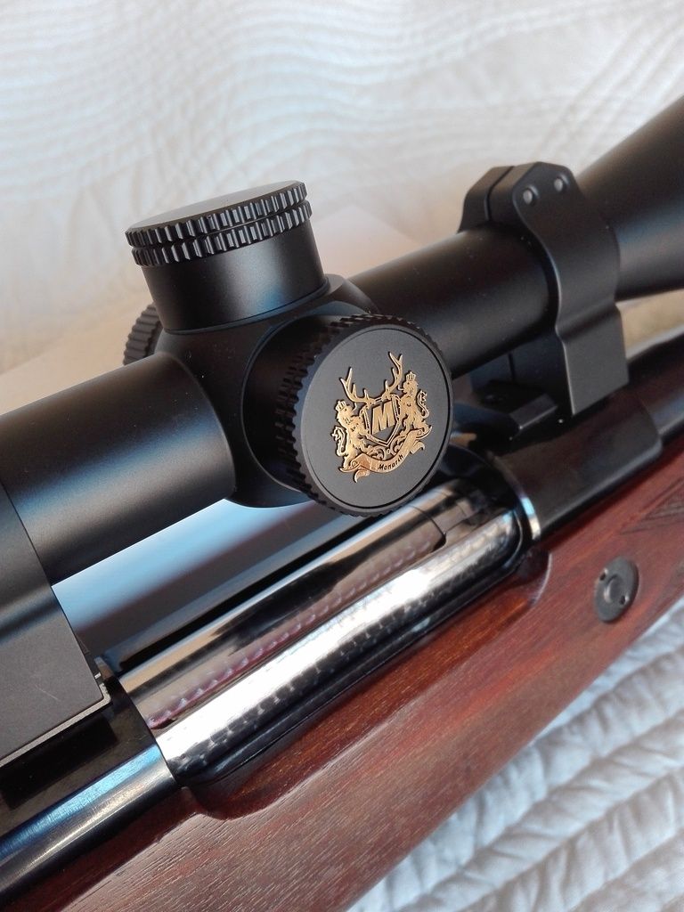

Bueno pues ya he realizado el enjoyado al cerrojo del C-75.
El cerrojo, tres hileras de treinta y dos circulitos.
Segunda hilera del cerrojo.

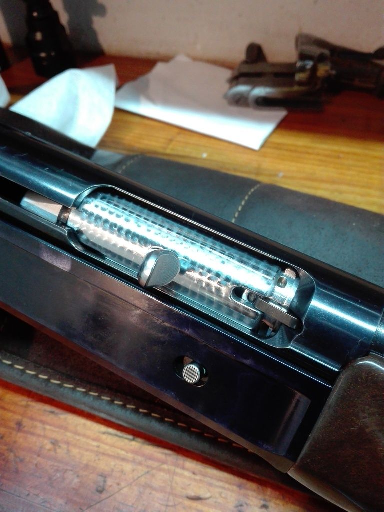

Solo he enjoyado las zonas vista en la posicion de de acerrojado y desacerrojado. El resto de zonas estan sometidas a muchos rozes, He tardado cinco horas en hacer las partes vistas y algunas no vistas lo que en total supone la mitad del cerrojo y no tenia ganas de estar otras cinco horas mas para que en cuatro acerrojados se hechasen esas zonas a perder.
En la foto tambien sale la herramienta de que he utilizado de la fabrica Mauser para ir dando el giro al cerrojo y superponer los circulos. Sigo diciendo en vivo gana mucho mas que en foto.
Desacerrojado.
Acerrojado.
De perfil.

Mensajepor my09 » 25 Mar 2016 23:41

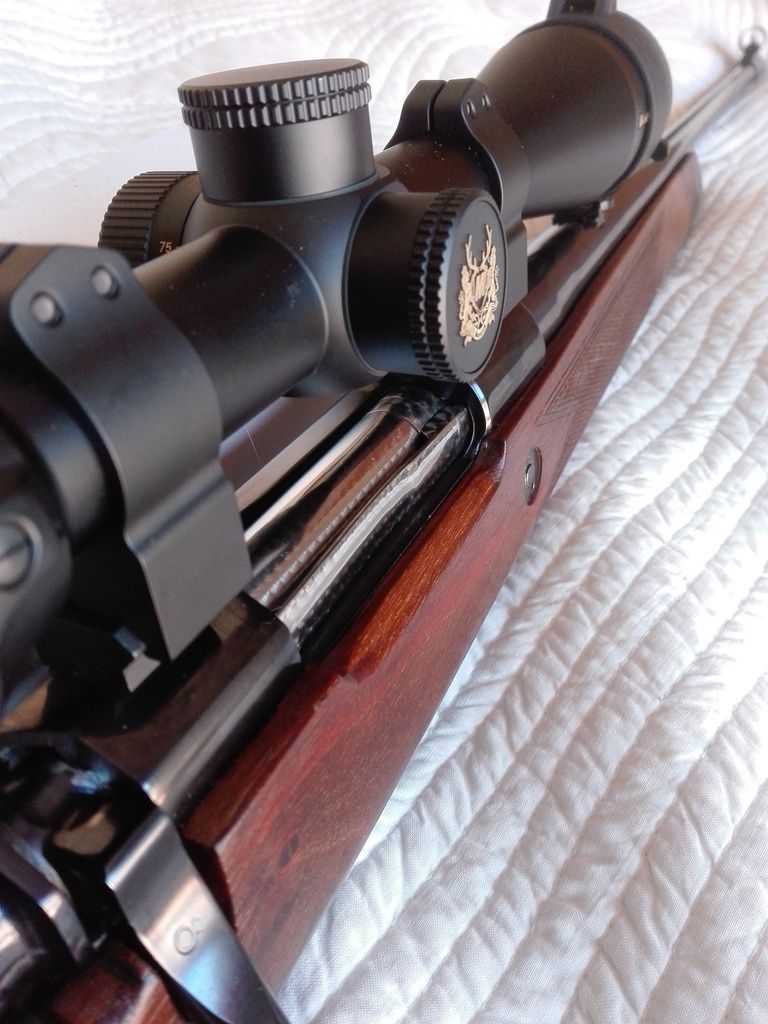

:apla: :apla: gran trabajo, el cerrojo queda mucho más bonito y cuando lo ves de forma trasversal lucen muchísimo , en la mano casi no se ve los círculos por lo menos en mi sauer.
Gran trabajo amigo, disfrutarlo.

Muchas gracias.
Esta mañana en el campo de tiro era la primera vez que lo veia al aire libre y luce una barbaridad y es cierto lo que dices. Con el cerrojo en la mano y mirandolo de frente apenas se nota, pero una vez montado en el rifle y mirado un poco de refilon se nota mucho mas.
