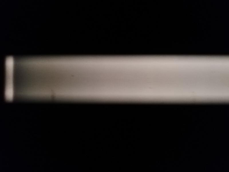

Este jueves un compañero me echará unas radiografías desde varias perspectivas y ya os comentaré que tal. De todas maneras he revisado el interior cn una linterna de cañones y aparentemente el anima esta impecable a espejo. Pero ya se sabe que con cosas que explotan... Vale más asegurar el tiro y nunca mejor dicho. Un cordial saludo a todos!!!

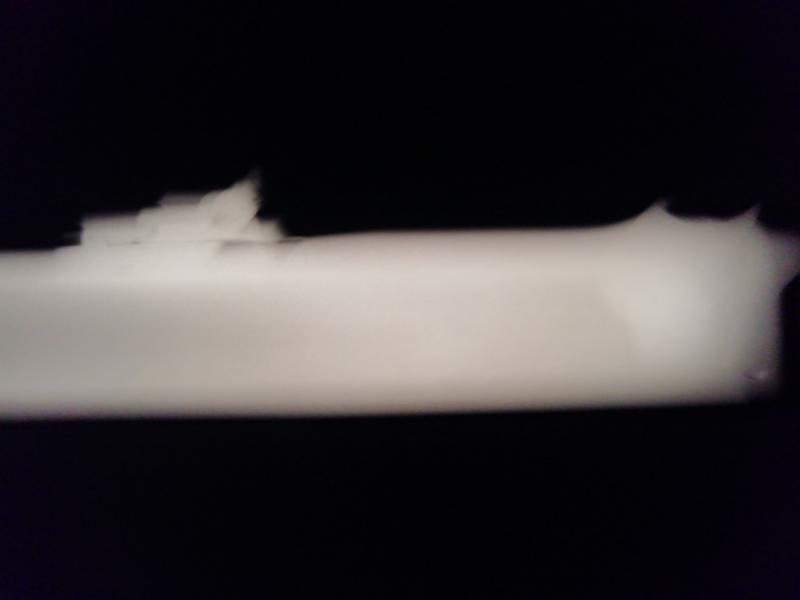

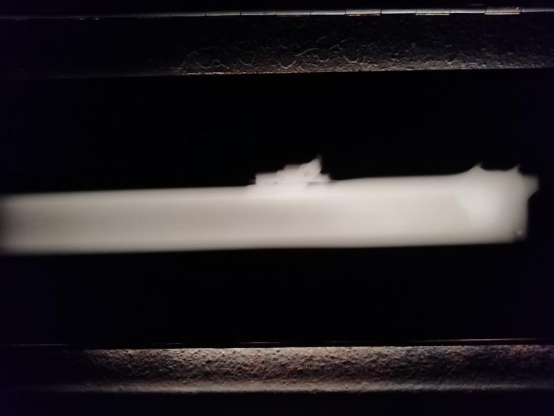

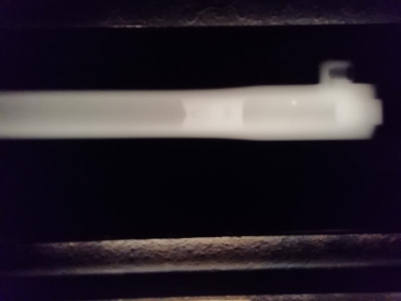

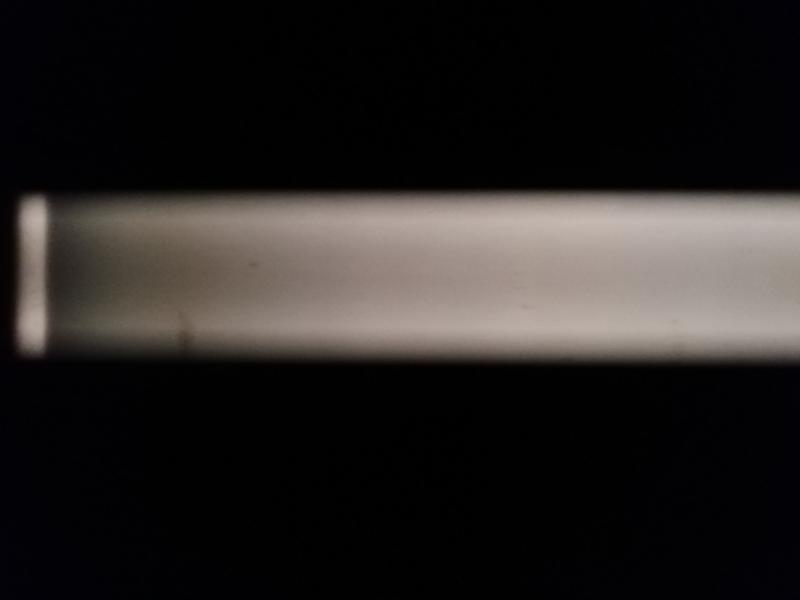

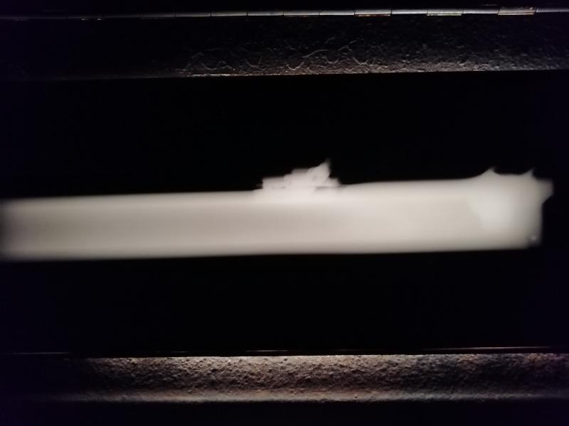

Pues aquí tenéis el resultado, al parecer la sospecha de fisura no parece ser que lo sea, más bien parece una marca de mecanizado como algunos me apuntábais. Lo que he visto en otra lugar, que no sospechaba, es una mancha oscura que no me ha echo mucha gracias, pero mirando con una linterna y un boroscopio no he visto nada. Además esa supuesta mancha oscura aparece en el lateral del cañón como si llegara a la propia superficie y no en la misma ánima, aunque no soy experto en interpretación de Rx. Conclusión si le buscas 3 patas al gato encontrarás 6 así que como veo k no hay fisura aparente seguiré dándole batalla. Si algún entendido del foro quiere dar su opinión será agradecida. Saludos y gracias a todos por vuestras opiniones.
Buenas compañeros, limpiando mi rifle después de una tirada me dado cuenta d esta fisura. Por lo que no 90
Buenas compañeros, limpiando mi rifle después de una tirada me dado cuenta d esta fisura. Por lo que no 91
Aquí se puede apreciar esa pequeña mancha oscura
Buenas compañeros, limpiando mi rifle después de una tirada me dado cuenta d esta fisura. Por lo que no 92

TeodoroReding
Mensajes: 26
Registrado: 02 May 2018 20:24
Re: Es normal la fisura o tengo el cañón reventado?
Mensajepor TeodoroReding » 02 Ago 2019 20:07
Otra desde arriba. Donde debería de verse la fisura longitudinal.
Buenas compañeros, limpiando mi rifle después de una tirada me dado cuenta d esta fisura. Por lo que no 100

Reincidente escribió:Me alegro de que sea una marca de mecanizado, a veces nos rallamos de más, pero tratándose de cosas que echan fuego y explotan toda precaución es poca.
A darle cera. :wink:
Muy bien dicho, iba a escribir prácticamente lo mismo.

joder, pero si esta completamente desenfocada y borrosa, ¿como vas a ver nada ahi?
