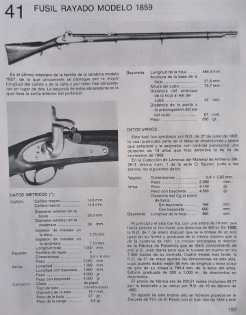

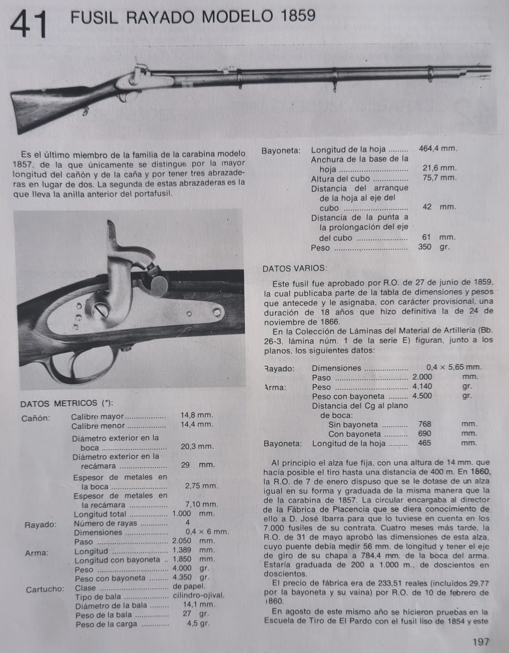

Sobre calibre a fondo de estria, releyendo lo que J.l. Calvo nos cuenta en su catálogo nacional de armas, se produce una reducción de calibre de 14, 8 mm a 14, 6mm con el inicio de la campaña en Africa, luego estos rifles tardíos ya eran de un 577” de calibre y los cañones italianos servirían. Si se les pasa un recalibrador, tendríamos una rifle de profundidad de estria variable, y con calibre histórico.
Según la documentación on line, y ejemplares vivos según poseedores, tenemos :
-14, 8mm (582”), no habiendo cañones comerciales de ese calibre.
-14,6 mm (575”), habiendo cañones disponibles hoy día, de 14,65 mm de los Enfield, o sea 576”, en realidad, 577”. ( en su día pudo Influir el rebaja del calibre a la existencia del modelo inglés idem calibre).
Y rifles fabricados en Lieja, vascos, y ovetenses.
Se agradece toda información y documentación al respecto, gracias.
Por mi parte, sigo investigando y me han ofrecido ayuda, y , de momento, he observado en vivo y fotografiado uno de los primeros ejemplares fabricado en Oviedo,

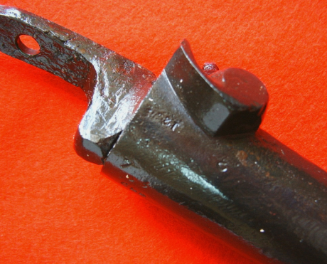

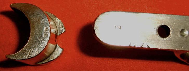

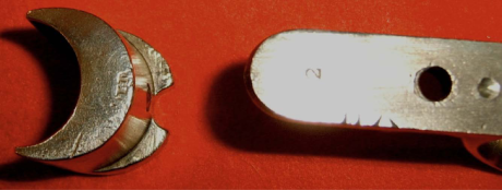

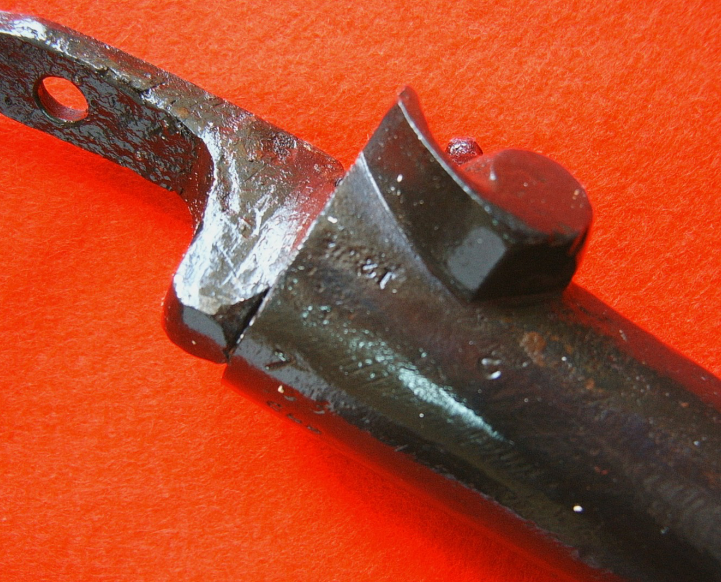

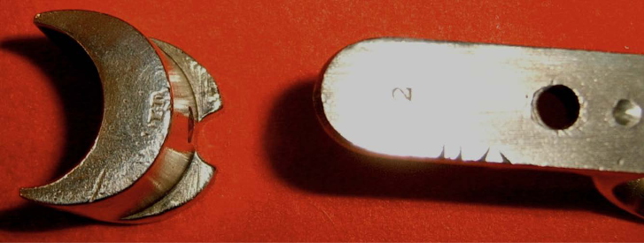

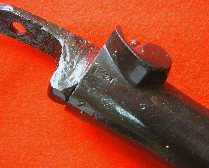

Y por cierto, si, aciertan uds. Alguien “restauró” el arma, con pavon químico, jodiendo una pieza histórica. Además, le falta alza.
Ventaja muy grande de los Minie Españoles:
El conjunto del Alza, su base, no está soldada al cañón, sino “amarrada”, con una abrazadera y tornillo de apriete debajo, lo que permite “girar” iz-de ese alza sobre cañon, permitiendo corrección en deriva hasta cierto punto, cosa que no permite el británico.
Observen uds:
Este rifle es un maravilla, y es español!
Observen uds:

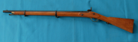

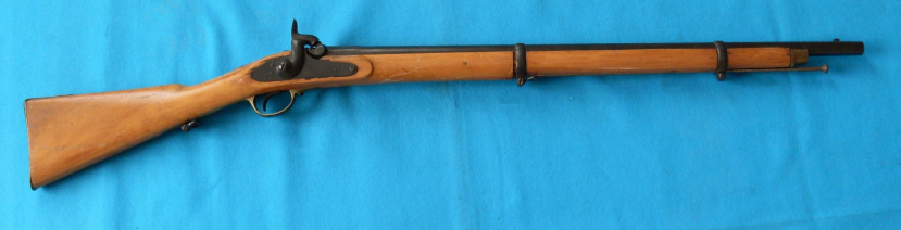

Re: Una replica del Fusil rayado español 1857/59

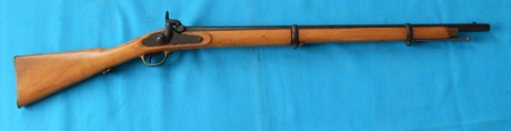

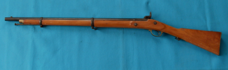

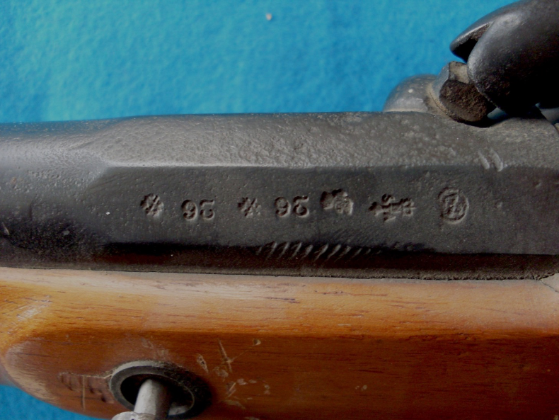

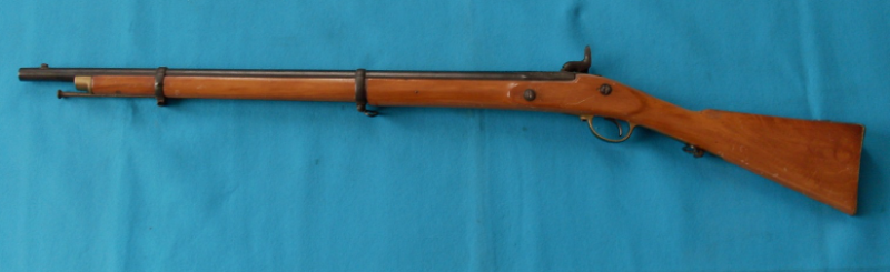

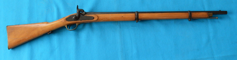

Buenos días, como lo prometido es deuda, aquí tenéis los resultados de la investigación del ejemplar existente en el Museo de la Academia de Caballería de Valladolid, agradecer el recibimiento, las explicaciones, y la documentación aportada por su director, el Teniente Sánchez, Gracias mi Teniente.
DATOS DEL ARMA
Longitud 1130 mm
Longitud del cañón 750 mm
Calibre 14,8 mm
Número de estrias (en boca) 4 muy anchas
Progresividad NO apreciable, en el fondo del cañón no se observaban estrías
Alza No presente, y no hay ninguna marca de haberla tenido
Reforma de A. Ankermann SI presentes los 3 tornillos
Número de bandas 2, pero ha sido acortado, en origen se le suponen que 3
Sello estampado de la república en la culata NO
Observaciones en general:
La culata no es la original, es como muy basta, parece hecha para exponerlo sin más, por eso carece del sello de la república.
El arma ha sido pavonada en exceso, hasta la llave, NEGRO GRAFITO, que han dejado un aspecto de PLASTICO.
En la llave falta el marcaje "TOWER", incomprensible si se hizo en Birminghan, así como el cuño de la "flecha".
DATOS DEL ARMA
Longitud 1130 mm
Calibre 14,8 mm
CONCLUSION:
Este arma parece un pastiche, realizado para tener un fusil que colgar en la pared, auténtico sólo parece el cañón, por los diferentes cuños de fabricante y aprobación, pero lo demás, alguien se ha encargado de recoger piezas de los cajones para completarlo, la culata ya hemos dicho que no es la suya, y no se ha esmerado mucho quien la tallara, la carencia del alza es cuando menos sintomática.
No sé si "este raro" ejemplar nos aclara algo, o nos confunde todavía más.

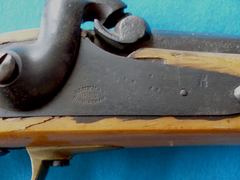

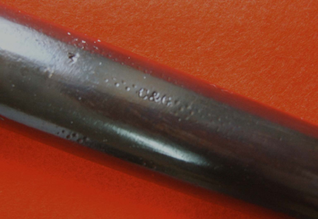

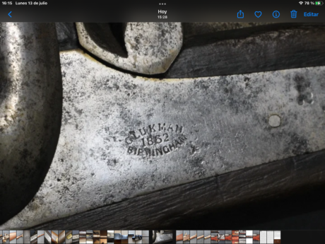

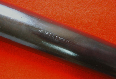

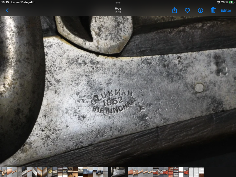

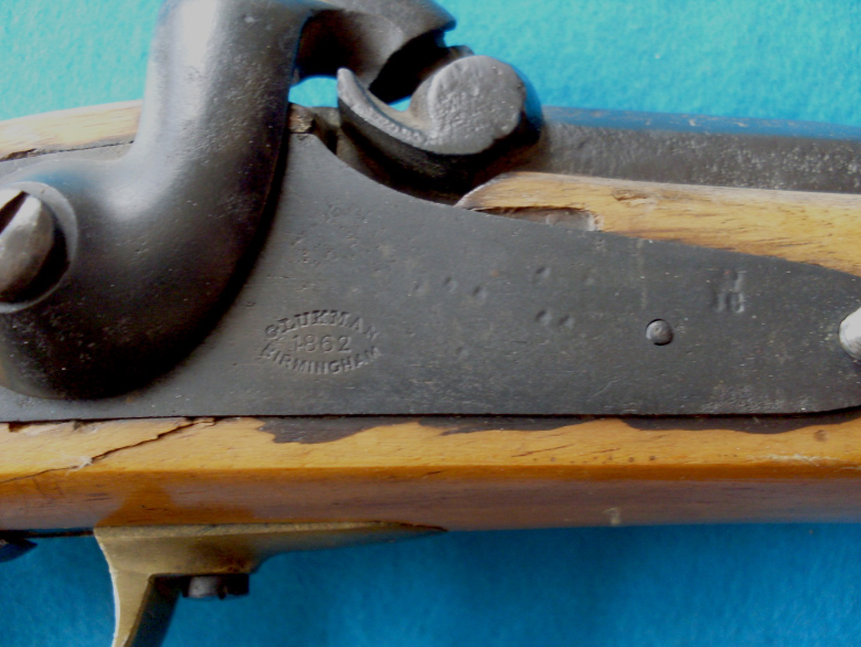

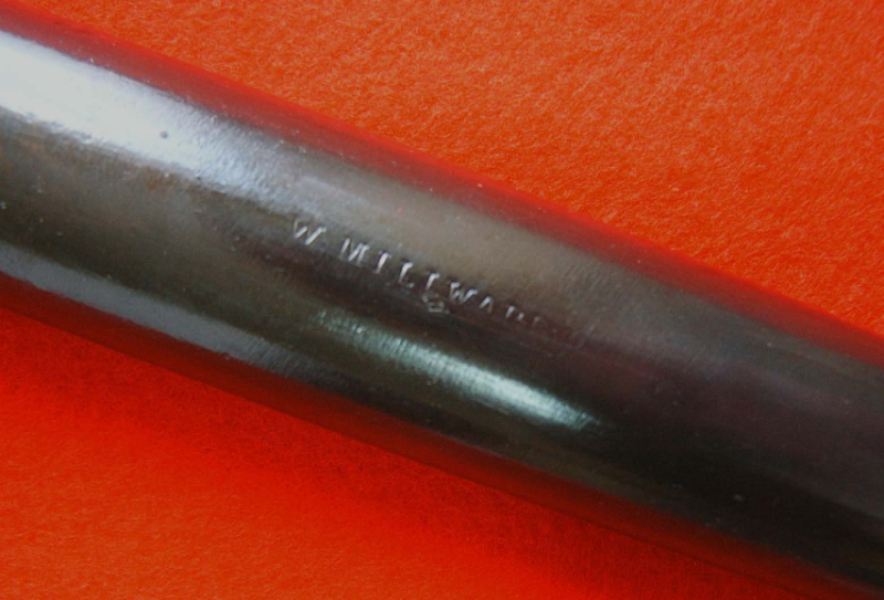

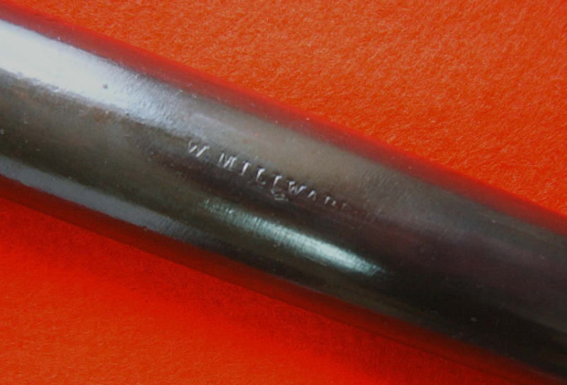

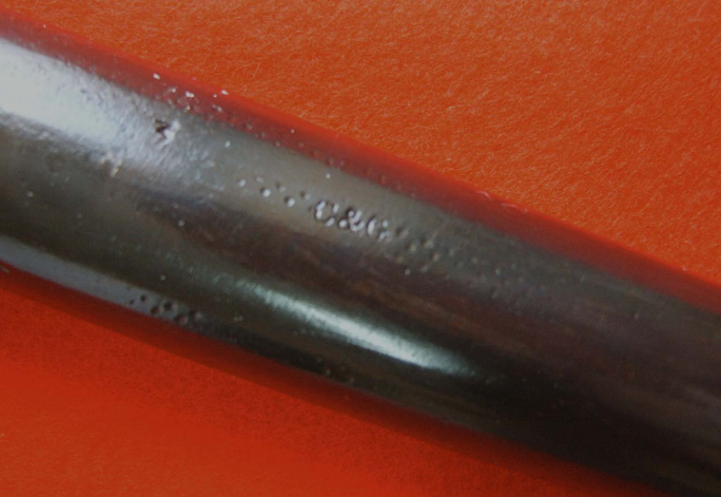

Gracias por la información. Necesitaríamos a un experto o alguien que tuviera buena documentación para desgranar los marcajes del cañon, que supongo habrá del Probadero inglés, y de aceptación española.
Un vistazo rápido por internet nos muestra varios “Glukman”, que podría ser el marchante, o vendedor final, e incluso ensamblador, a partir de piezas de suministradores varios, que era como Birmingham funcionaba en la época.
Yo, sin ser experto, veo que coincide en marcajes variados en su cañón, llave, etc, con otros rifles Glukman vendidos a España que se anuncian en el Dios internet.
Según lo encontrado en internet, W Willmar fue cañonero y suministró cañones para el Enfield P53 o, al menos, los hizo.
Coinciden las 4 estrías con el ejemplar en Oviedo, número 1. También calibre, 14, 8mm que ya encontramos reducido a 14, 6-65 mm en el cañón 1859 que se usó en el rifle Echaluce ( las dos piezas que yo pude comprobar). El Echaluce no parece tener Deep Groove rifling, el 1859 número 1, si.
Si no hay miras, es evidente que las llevaban con abrazadera, o sea, fueron quitadas.

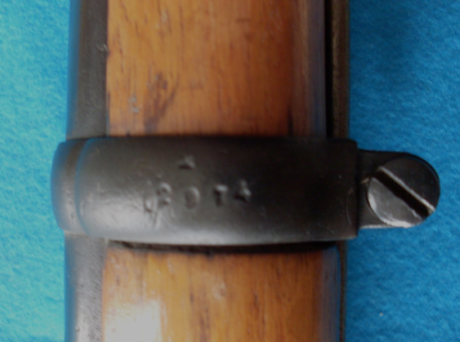

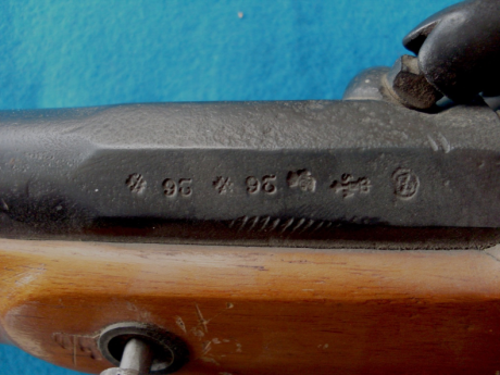

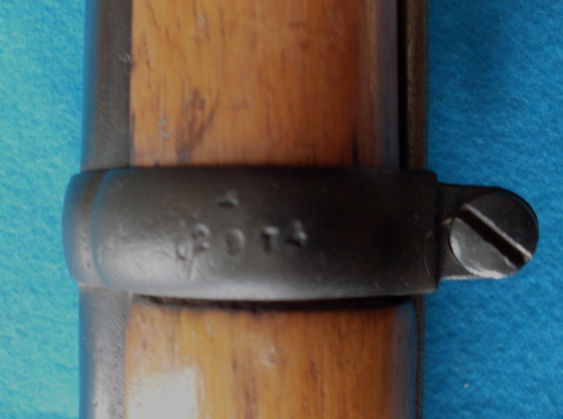

Me olvidé de los siguientes datos:
Fecha de fabricación 1862
El número de serie puede ser el 2974, o 12 /2 / 7
No se han observado punzones "españoles", todos corresponden a Birminghan, prueba, prueba final y validación
El pavonado al que ha sido sometido, en exceso, es posible que borrara las marcas de la brida del alza
