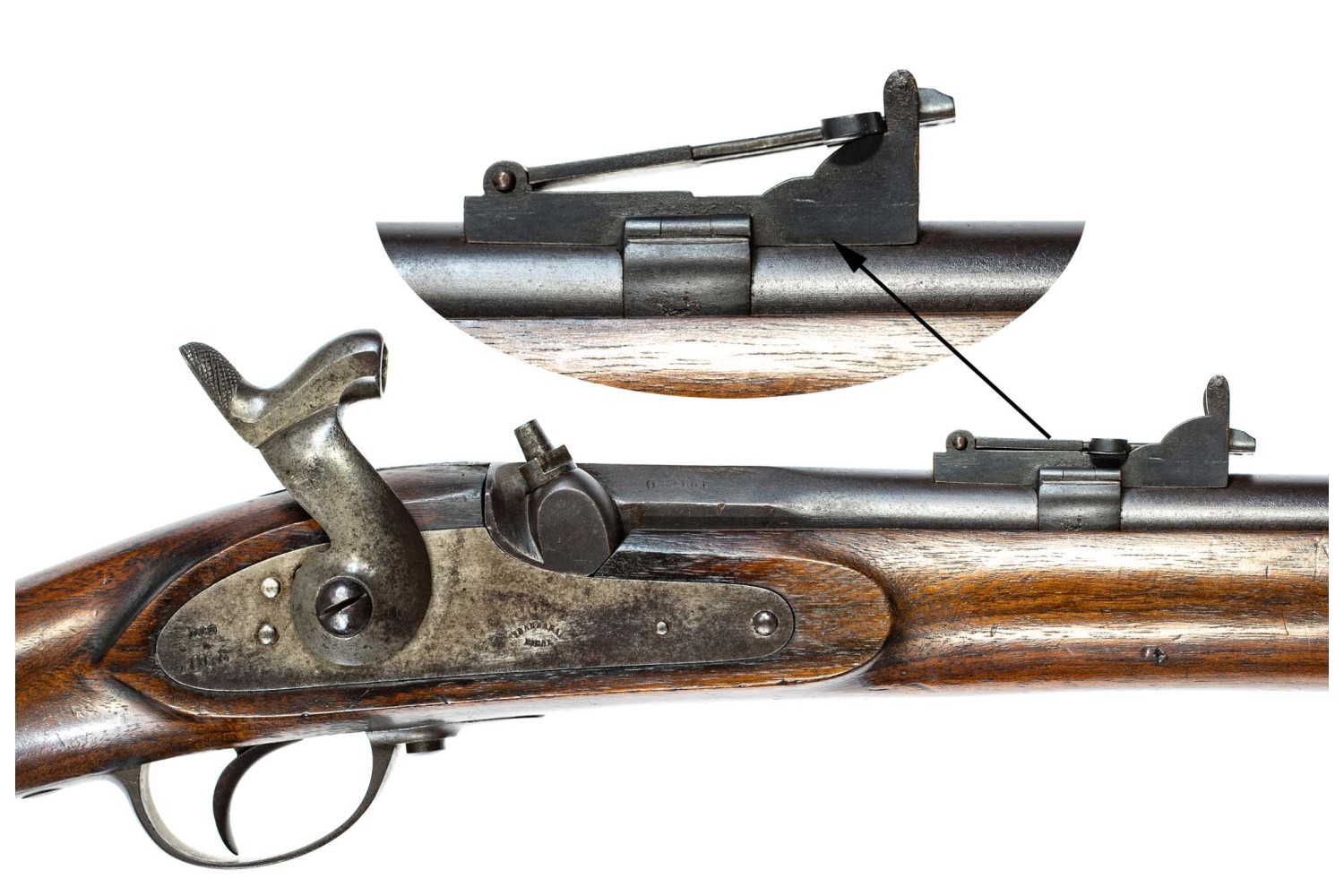

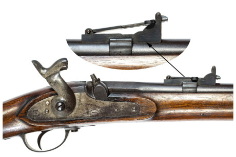

Y por cierto, si, aciertan uds. Alguien “restauró” el arma, con pavon químico, jodiendo una pieza histórica. Además, le falta alza.
Ventaja muy grande de los Minie Españoles:
El conjunto del Alza, su base, no está soldada al cañón, sino “amarrada”, con una abrazadera y tornillo de apriete debajo, lo que permite “girar” iz-de ese alza sobre cañon, permitiendo corrección en deriva hasta cierto punto, cosa que no permite el británico.
Observen uds:
Este rifle es un maravilla, y es español!

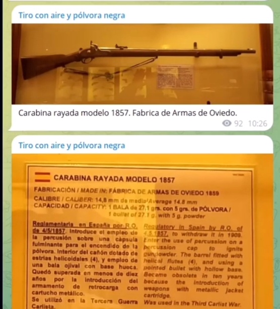

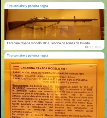

Buenos días.
Por si fuera de tu interés, en el Museo Militar de Valencia, en la sala de armamento ligero, tienes un ejemplar.

Gracias, estoy en zona norte y me pilla lejos, si bien, siempre hay disculpa para pasearse por Valencia, diría que mil.
Si alguien le toma fotos, a dicho y otro rifle, de zona de miras, le agradecería me enviase.
Estoy en contacto con coleccionista importante que posee versiones cortas, y la belga larga, que también compro España, si bien la Oviedo, a mí juicio, es la más bella.
En el ejemplar que observé ayer, que corresponde a fotos que he puesto, pudimos apreciar:
4 estrías, y profundidad variable de estrías, muy tenues ya en boca. Estamos hablando de primera jornada de rifles, pre guerra de África
Se me ha asegurado que su calibre no es 14,80 y quedo a la espera de medirlo.
