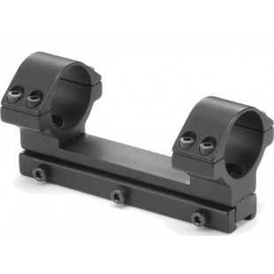

Ahora lo que también debes mirar es un visor y unas monturas, ya que la fusión no tiene mira ni alza.
Las monturas dado que es una gasram que tiene bastante patada búscalas que sean monopieza:
Como estas:
Hace poco vendí la carabina que tenía, y ahora tengo que elegir entre dos modelos.
El problema es que 130
Y por ultimo te recomendatoria que entre el visor y la montura por la parte de abajo pongas un recorte de una cámara de bicileta para que haga una pequeña amortiguacion.
A mi me enseñaron a hacerlo así y nunca me ha cascado un visor.
