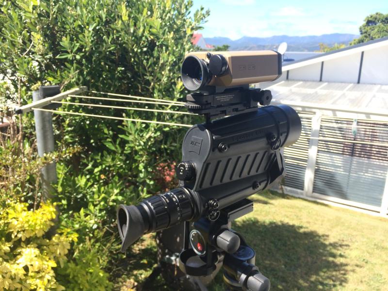

Hola
Se utiliza esto basicamente,es el que tengo yo,los hay de varias marcas.
JOTAJOTAJOTA

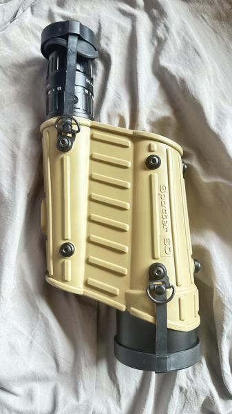

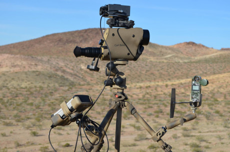

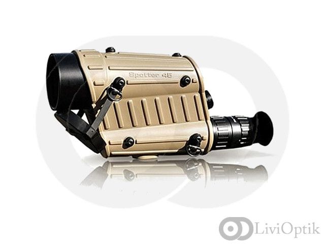

Prepara 5000 o 6000 euros solo para el telescopio ,sin el Vectronix, ni el Raptor, ni la Computadora Balistica, ni el Kestrel, ni el software, ni el tripode de carbono y titanio

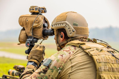

Re: Observación de un impacto a muy larga distancia
Esto es a lo que me refería.

Si, todo el equipo de tirador de larga distancia es extremadamente caro,eso es solo una mínima parte del equipo,además tienes que contar con el arma,la óptica,la uniformidad de baja emisión térmica,el ghillie,comunicaciones,navegador,las armas de apoyo y casi todo multiplicado por dos,el tirador y el observador.
