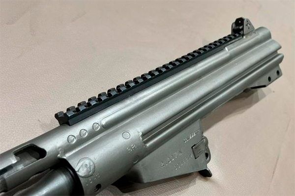

35whelen escribió:Como tienes tantos nombres no te enteras lo que escribes en los otros si quieres repasas soldar carril a cetme
Según has explicado con el sistema que comentas derrites o alargas la chapa hacia adentro para para crear un poco más de rosca.
Con lo cual ya no sería algo macizo.
Y quedaría tan al ras del cierre que directamente esa solución es mejor no hacerla.
Que se puede hacer y se puede roscar.... por supuesto.
Pero tú añádele el peso del raíl, que en este caso estamos hablando de un raíl largo y de acero, más el peso del visor, juntas las inercias de los pesos y los tornillos no aguantan. NO HAY MAS.
Solución, soldar, y sin ser un experto en soldadura creo que la mejor sería la TIG.

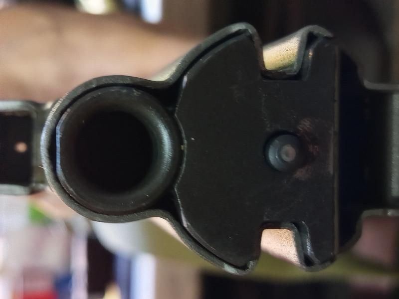

Te lo voy a explicar yo a ti "Rellena botijos".
Está foto la acabo de hacer y ya me dirás el espacio que tiene para aplicar el sistema que dices
¡¡¡ NINGUNO!!!

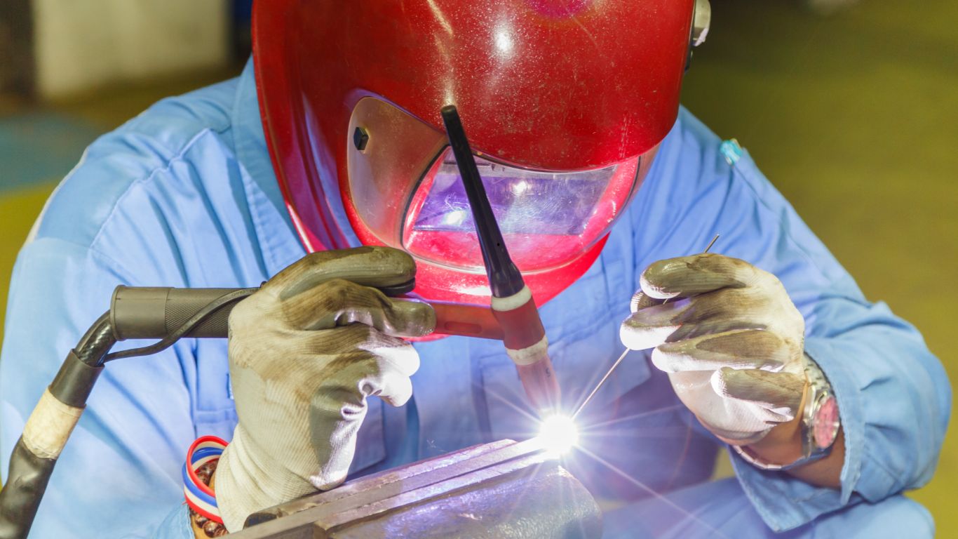

Que me digas con MIG y no TIG pues vale
se suelda por dentro y digo que se suelda con electrodo por que en Casa . me dijeron que lo hacian asi
puede que se quedaran conmigo
seria mas logico

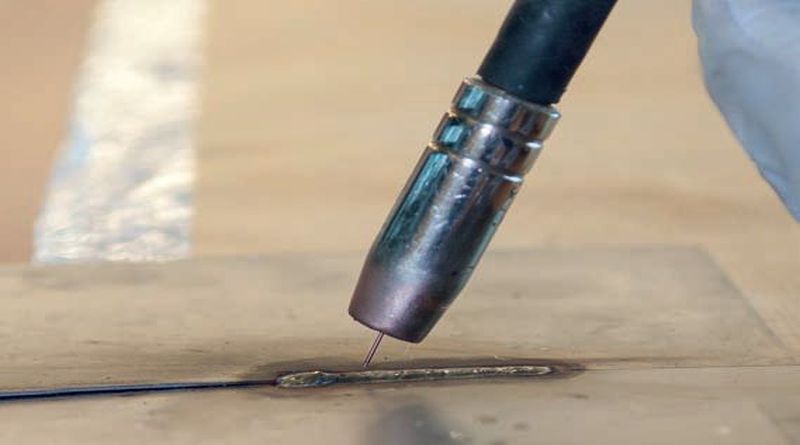

por que para ma tig y la mig no hay espacio para meter la herramienta

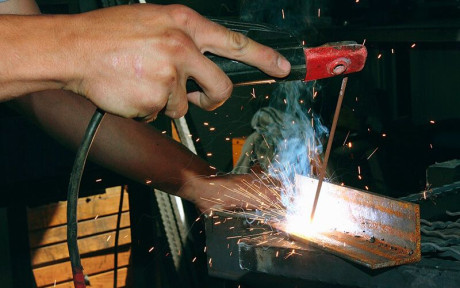

esto es mig y esta es la distancia que tiene que tener para soldar esa boca seria complicado metenlo por dentro
este es TIG mas de lo mismo y los dos tiene que aportar Material para unir el rail con el cuerpo del cetme c
y los electrodos de te puedes acercar con facilidad y si usas los de Inox o alguno que se funda rapido a baja temperatura pues mejor para soldar
aun que yo le me tia Electrodos de Inox que no recalientan los materiales a soldar

manolosolo escribió:Se ve que entiendes, solo un experto recomendaría soldar acero al carbono con electrodos de acero inoxidable.....
:clint:
coño
entre la soldadura con electrodos de INOX en piezas de Acero al Carbono
y la de plata para unir cañones de Escopeta
cual de las dos es Mas Fuerte ???
se puede soldar acero al carbono con electrodos de INOX perfectamente
cual es el Problema ???

Benelly escribió:coño
Resumiendo para que lo entiendan todos los públicos y sin pretender entrar en tecnicismos especializados:
Son soldaduras completamente diferentes y no se pueden comparar, en el caso de la soldadura de Estaño plata (vulgarmente llamada plata), la aportación se funde, se pega y listos, actúa como si fuese un pegamento, no se mezcla con el acero de los cañones, y ademas se utiliza porque es una soldadura muy flexible que absorbe bien vibraciones y diferencias de dilatación de un cañón al otro.
en la soldadura con electrodos y en la de hilo continuo, fundes la aportación y las piezas a soldar, realmente se mezclan todos los componentes, pero unicamente en el cordón, tanto el inoxidable (304 el mas común) como los aceros dulces de estampación, fundir funden prácticamente a la misma temperatura, pero las durezas de los materiales son muy diferentes, esto hace que al enfriarse la soldadura aparezcan casi de inmediato cientos de micro grietas en el borde del cordón, aveces las puedes ver a simple vista, otras necesitas procesos de inspección para detectarlas (líquidos penetrantes, ultrasonidos, radiografías, etc), con el tiempo y sobretodo los golpes, las vibraciones y las dilataciones por temperatura, esas micro grietas se pueden ir abriendo y producir roturas, si estas soldando la puerta de un gallinero mezclando materiales, seguramente nadie te va a decir nada, pero si sueldas piezas con alta exigencia que después van a pasar inspecciones te crucifican.
Esto es un resumen para todos los públicos, seguramente hay gente por aquí que entienda más que yo, lo mio es más la practica que la teoría, pero bueno, la mitad de mi oficio es mecanizar piezas para investigación y desarrollo y la otra mitad es soldarlas, hasta ahora pocas piezas me han rechazado.
El resumen, mi opinión, si lo sueldas con electrodos de inoxidable (mala elección, en este caso veo mas apropiado el tig), según mi experiencia corres el riesgo de que con el tiempo se fisure la chapa y salga volando el raíl, dejándote ademas unos buenos agujeros en la chapa difíciles de reparar.

sabiendo el Espacio que hay internamente en el Cetme c
y como meterias la antorcha para llegar a soldar el rail de un Cetme C
teniendo en cuenta que la antorcha tiene que estar muy cerca de donde vas a soldar

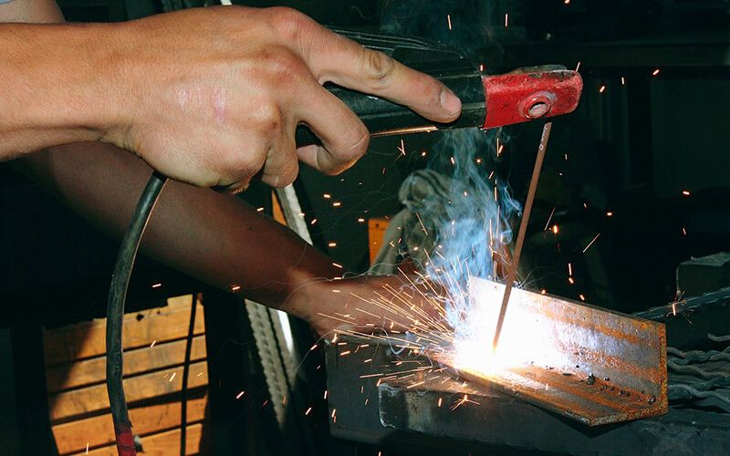

como es eso que los Electrodos de INOX y los de carbono o Normales de funden a la misma temperatura
si eso no es asi
lo de inox se funden a menos de la mitad de temperatura que lo de carbono o normales

Bueno, no he dicho que yo la soldaría por dentro, en el resumen anterior pensaba más bien en soldar por fuera, pero si quisiera hacerlo por dentro con tig, ciertamente el espacio es muy reducido y sin tenerlo en las manos me aventuro mucho al opinar sobre el proceso, primero examinar donde va a ir el raíl y que "ventanas" de acceso tengo de cara a meter la antorcha, boquillas finas, tengo la ventaja de que si la sueldo por dentro, es una pieza muy cerrada y el gas inerte no se escapa con facilidad, aunque es políticamente incorrecto, esta ventaja me permite sacar el electrodo dos o tres centímetros de la boquilla y que el gas siga haciendo efecto.
Creo que depende como, incluso me plantearía desempolvar la maquina de micro plasma, que es casi lo mismo que el tig, pero la antorcha es mas o menos como un mechero bic.
Ahora bien, después de haber dado la chapa anterior, recuerdo que hace dos años nos compraron un juguete nuevo que casi no he utilizado y que quizás podría ir bien en este caso, una maquina de soldar por puntos, es una pinza grande con electrodos de bronce en las puntas (no son para fundir, solo para garantizar el contacto eléctrico) que la cierras sobre las piezas y hacen pasar una potente descarga eléctrica, la duda se me plantea en que con soldadura por puntos no tengo casi experiencia y no se si al existir una diferencia tan grande de grosores entre las dos piezas se soldaría bien.

Benelly escribió:como es eso que los Electrodos de INOX y los de carbono o Normales de funden a la misma temperatura
si eso no es asi
Creo que estas confundiendo la temperatura a la que funden los materiales, con la intensidad de corriente que le tienes que dar a la maquina para que fundan, el acero al carbono tiene menos resistencia eléctrica que el acero inoxidable, al tener menos resistencia eléctrica, requiere mas intensidad para calentarse igual.
