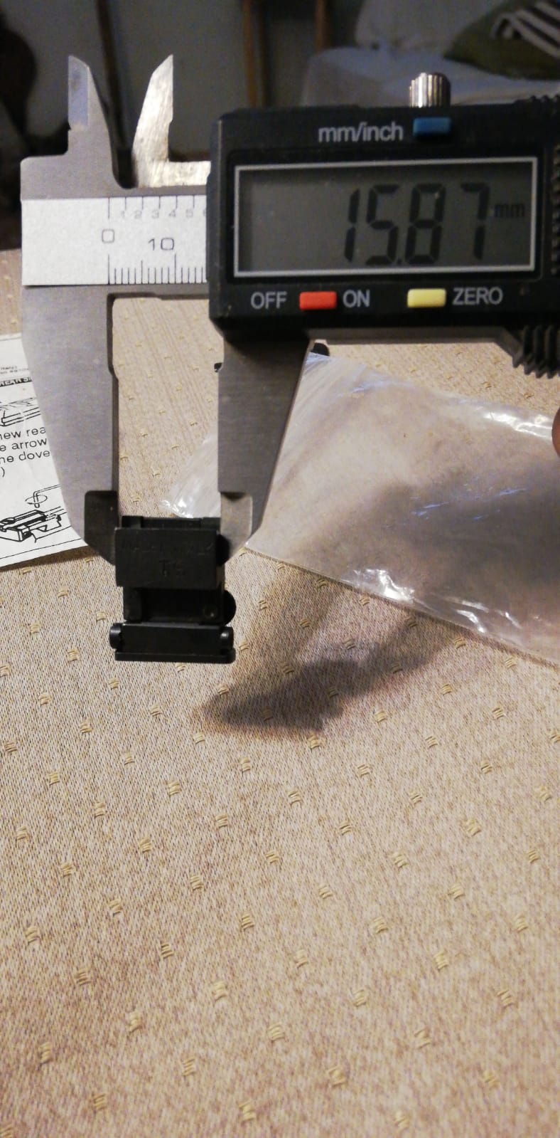

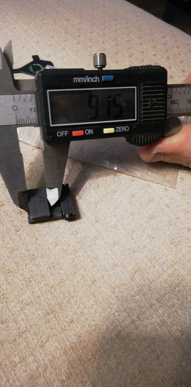

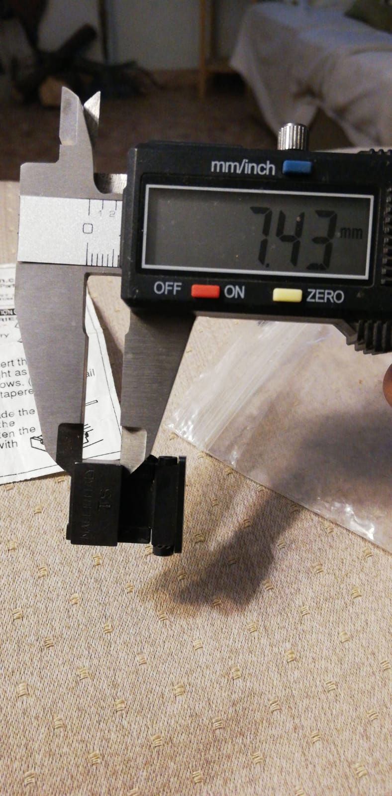

Me ofrecen de segunda mano este alza lpa que es antigua
Hola, a ver si alguien me puede informar como se puede cambiar a una beretta 92 fs la mira que trae por 80
Hola, a ver si alguien me puede informar como se puede cambiar a una beretta 92 fs la mira que trae por 81
Hola, a ver si alguien me puede informar como se puede cambiar a una beretta 92 fs la mira que trae por 82

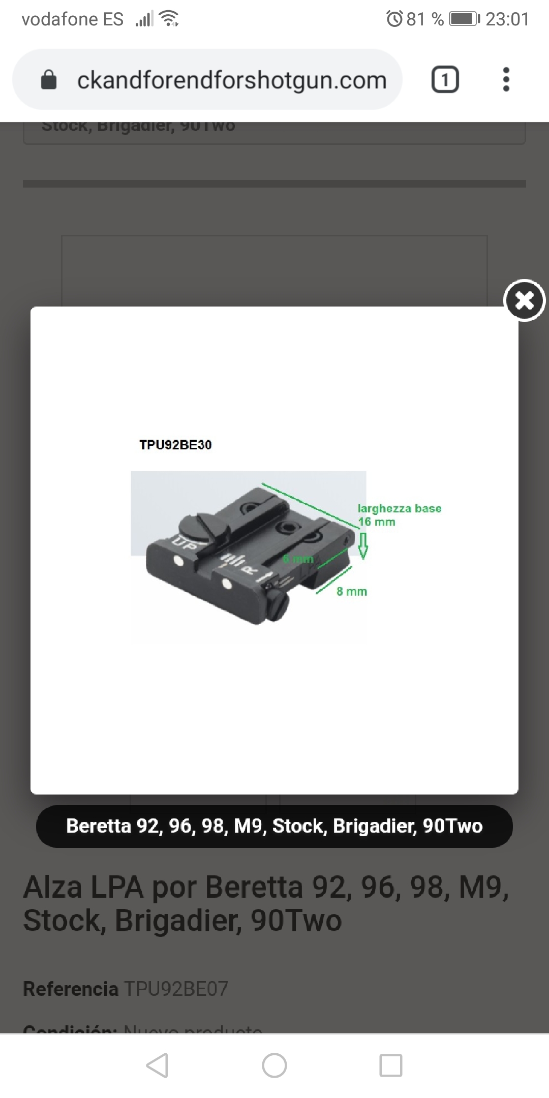

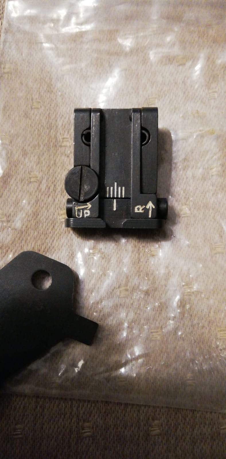

Pero resulta, que si no me he equivocado, las medidas que he encontrado en la página de lpa para la Beretta 92 FS son las de la foto que os adjunto.
Alguien me puede indicar si estoy en un error y si le he's válida la que me venden??
Por otro lado, la que me venden, veo que no tiene ese tornillo Allen en medio, para apretar el alza....
Espero vuestra ayuda
P. D. os adjunto foto por la parte superior del alza que me venden, para que veáis que no lleva el tornillo allen ese para pretar el alza una vez instalada
