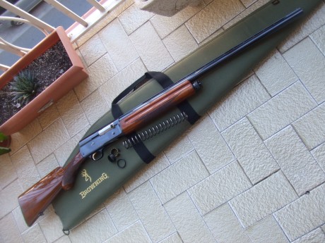

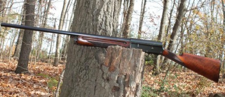

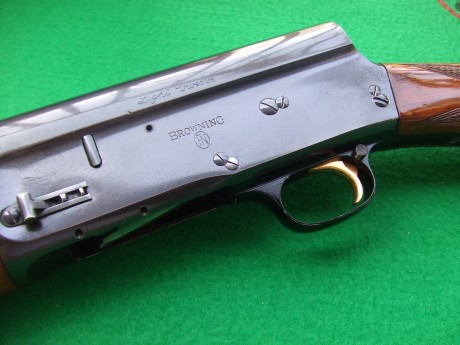

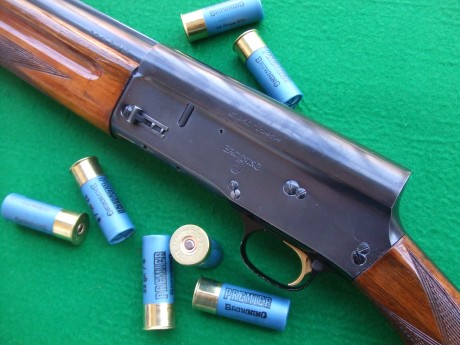

Apreciado serragatino tu Browning Auto-5 Light twelve esta fabricada entre el 30/06/1956 al 31/12/1956.
El símbolo que indicas que esta delante del numero de serie es la letra “G”, que es un código interno de fabricación utilizado por FN entre 4/09/1956 y 17/04/1958 para los modelos Light twelve.
La longitud del muelle de 22 cm es inadecuada ya que la longitud optima es de 24 cm, por lo tanto el muelle recuperador de tu Auto-5 esta hundido a causa de los años de compresión, lo suyo seria sustituirlo, al igual que el muelle del anillo de frenado, el que presiona y esta ubicado por encima del anillo de frenado de bronce, de hecho cambiar el anillo de bronce no estaría demás, claro, esto depende de su estado de desgaste, y sin verlo me es difícil decirlo.
Tienes una gran escopeta según mi criterio, una autentica leyenda, capaz, después de de 117 años de haber sido concebida por John Moses Browning de ofrecerte tantas satisfacciones que cualquiera de hoy en día.
La Auto-5 es la semiautomática mas importante de la historia, salir al campo con una leyenda en las manos es mucho mas que salir, es sentir.
Un afectuoso abrazo y aquí estoy para lo que necesites, tu compañero de Auto-5 Josep.
Posdata: te pongo tres imágenes de la mia para que puedas compararlas, en teoría tienen que ser iguales.

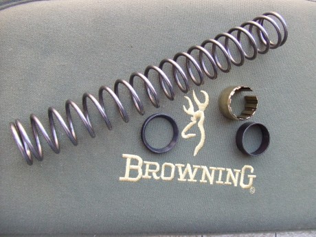

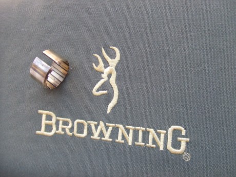

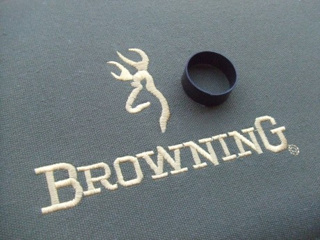

Hola serragatino, las partes que mencionas en el privado se corresponden con el calibre 12 a excepción del anillo de fricción bronce que es del calibre 12 pero del modelo mágnum.
El anillo de fricción de la derecha según se ve en la imagen es el que necesitas para tu light twelve, el de la izquierda es el que utilizan los modelos magnum y no es el que tu necesitas.
He mirado en Brownells ibérica y no hay del que corresponde al modelo light twelve para calibre 12, si que tiene para el calibre 16 y 20, tendrías que llamar porque seguro que los traen ya que deben haber agotado las existencias.
Te pongo unas imágenes para que veas las piezas que mencionas y quieres sustituir, pincha las imágenes con el ratón para ampliarlas y verlas al detalle.
Saludos Josep
Saludos Josep

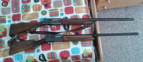

Re: BROWNING el armero del mundo

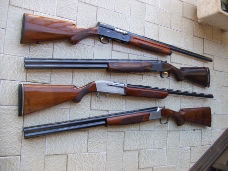

Buenas tardes compañeros:
Os pongo una imagen de dos de mis joyas de Browning: dos auto 5, una del calibre 12 y otra del calibre 20
un saludo a todos!
un saludo a todos!

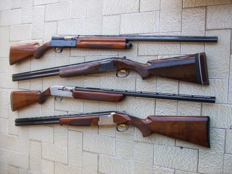

Apreciado Fieltro, tienes dos buenas piezas, de las de toda la vida, para toda la vida, ya no se hacen escopetas así, serian demasiado caras de producir.
Una del 16 quedara de muerte a su lado, te deseo que mas pronto que tarde la consigas.

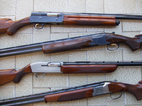

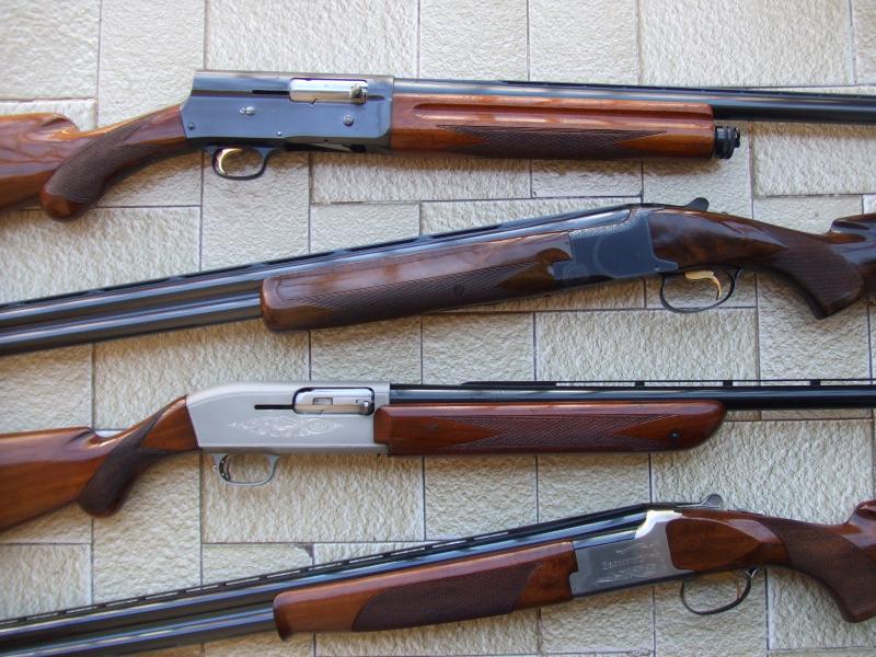

Yo por mi parte, mi colección Browning va en otro sentido y con una Auto-5 light twelve de calibre 12 ya estoy contento, porque me he decantado por el coleccionismo de modelos diferentes del Maestro John y su hijo Val, es por ello que tengo la B25 y la Double auto, también en calibre 12, tengo la B325, la ultima con cañones demiblock, otro escopetón para toda la vida.............
Te pongo unas imágenes de mi colección Browning.
Un afectuoso saludo, Josep
