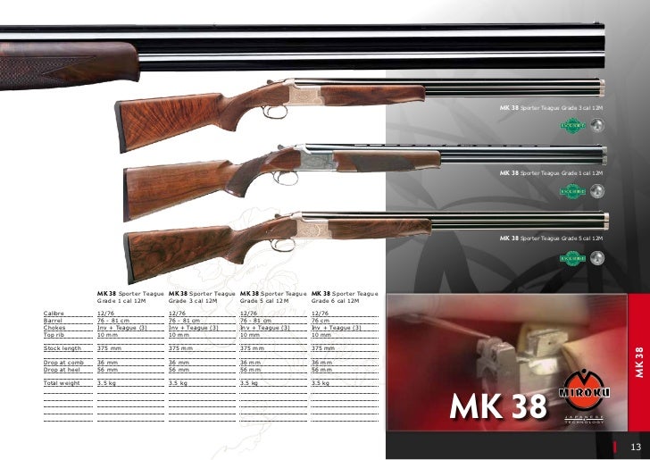

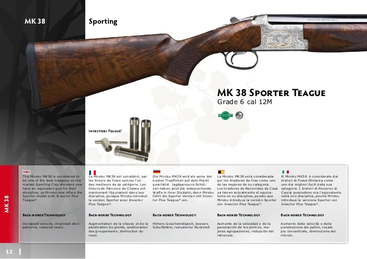

Otra opción que podrías mirarte, ya que estas en el lió, es la de Miroku, concretamente la Miroku MK38, es una gran escopeta para tiro, rebosante de calidad y durabilidad y su precio tampoco se va mucho.

Muchas gracias, josep, como siempre muy instructivos y aclaradores tus comentarios. Las imágenes también :)
La Miroku MK38 no la conocía, parece de gran calidad, solo que, me suelo fijar en que lleven culata regulable, aunque ya se que se puede añadir a posteriori en taller pero eso aumenta más el precio y no es la original. De todas formas leeré más sobre la MK38.
