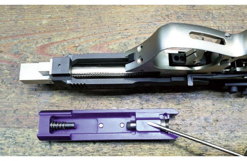

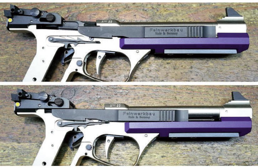

La característica más notable de esta pistola y que la hace única dentro de las armas de concurso, es su sistema de amortiguación del retroceso. El dispositivo de cierre con su sistema de amortiguación, ubicado debajo del cañón, reduce la fuerza del retroceso. Durante su recorrido hacia atrás, la corredera acciona el dispositivo de bloqueo a través del sistema de amortiguación. Este consta de un amortiguador trasero y un muelle delantero con su guía. Por medio de esta transferencia de masa, el retroceso a la mano del tirador se reduce notablemente.
Además, se vale de formas no convencionales. Tras el disparo, la corredera no retrocede de forma recta, sino que al final de su recorrido tiene que subir una pequeña y casi imperceptible rampa. Esto altera la dirección de la fuerza de retroceso, que además de hacia atrás se dirige hacia abajo.

Doble sistema de amortiguación de la AW 93, arriba amortiguador delantero y abajo amortiguador trasero

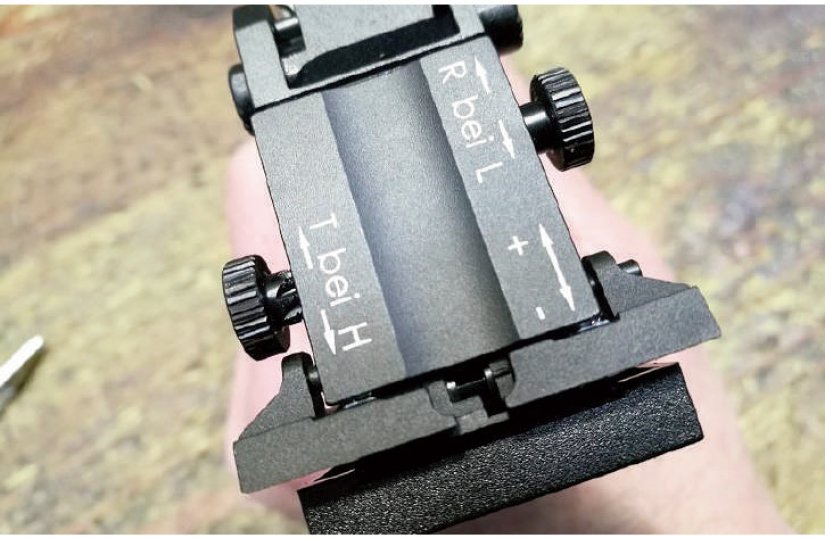

El sistema de miras es del tipo micrométrico, la regulación del alza en altura y deriva se puede realizar con un destornillador o sin herramientas. Esto es gracias a que los tornillos están a la vista y están sobredimensionados. La distancia entre miras es de 217 mm, al límite de la categoría. A diferencia de la GSP, no viene con un juego de pletinas con diferentes luces, sencillamente porque no lo necesita. Ya que la apertura de la muesca del alza se puede regular en anchura mediante un tornillo lateral. En cuanto al punto de mira, se pueden solicitar de forma opcional con diferentes alturas y grosores. Una pequeña observación final referente al acabado plata satinado del arma, este no representa un inconveniente, en tanto en cuanto los disparos de competición se realizan desde una zona de sombra.

Podemos regular el alza a diferentes niveles
