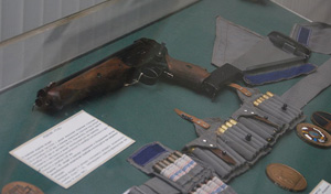

La TOZ TP-82, diseñada en la Fábrica de Armas de Tula por el ingeniero soviético Vladimir Alexandrovich Paramonov en 1982, era un arma de tres cañones a la que se le podía acoplar un culatín que hacía las veces de funda de transporte. Su tamaño contenido y su versatilidad la convertían un arma idónea para acompañar a las tripulaciones soviéticas al espacio. Esta pistola estaba pensada para disparar cartuchos de escopeta, de rifle y bengalas señalizadoras. Los dos cañones superiores, de ánima lisa, estaban situados en paralelo, y podían disparar cartuchos del calibre 12.5mm, mientras que el inferior, de ánima rayada, disparaba cartuchos del calibre 5.45x39mm. El proceso de recarga y extracción era manual, basculando los tres cañones hacia adelante para introducir y sacar los cartuchos de las recámaras. El alcance efectivo para los cartuchos de fusil era de 200 metros, lo suficiente para abatir presas medianas, y para la escopeta se estimaba en 150 metros. Las municiones se guardaban en un cinturón de tela y podían contener 20 cartuchos de escopeta, 20 de rifle y 10 bengalas de color rojo. La culata albergaba un machete de supervivencia. Con el culatín acoplado la longitud de la pistola era de 670 mm y su peso total de 2,4 kg.
La TP-82 fue evaluada en diferentes escenarios climáticos y en las más duras condiciones antes de entrar en servicio. Los resultados obtenidos fueron satisfactorios, teniendo en cuenta el uso al que estaba destinada.  A causa de las reducidas dimensiones de las cápsulas espaciales, el aprovechamiento del espacio era fundamental. La TP-82, diseñada bajo estas circunstancias, era colocada en un recipiente metálico que iba ubicado entre dos de los tres asientos destinados a la tripulación. Era costumbre que al final de cada misión, el comandante de la misma fuera obsequiado con la pistola. La TOZ TP-82 está actualmente en desuso por una sencilla razón. La munición que emplea ya no se fabrica y la que se conservaba en stock se ha vuelto inestable para los viajes espaciales. En el año 2007, las autoridades rusas decidieron no emplear más la TP-82 ante el riesgo que suponía embarcar un arma cuya munición no ofrecía garantías de seguridad. En la actualidad se emplea una pistola semiautomática, que posiblemente sea la Makarov PM.

pistola_toz_tp82
Pistola TOZ TP-82 con culatín adaptable
