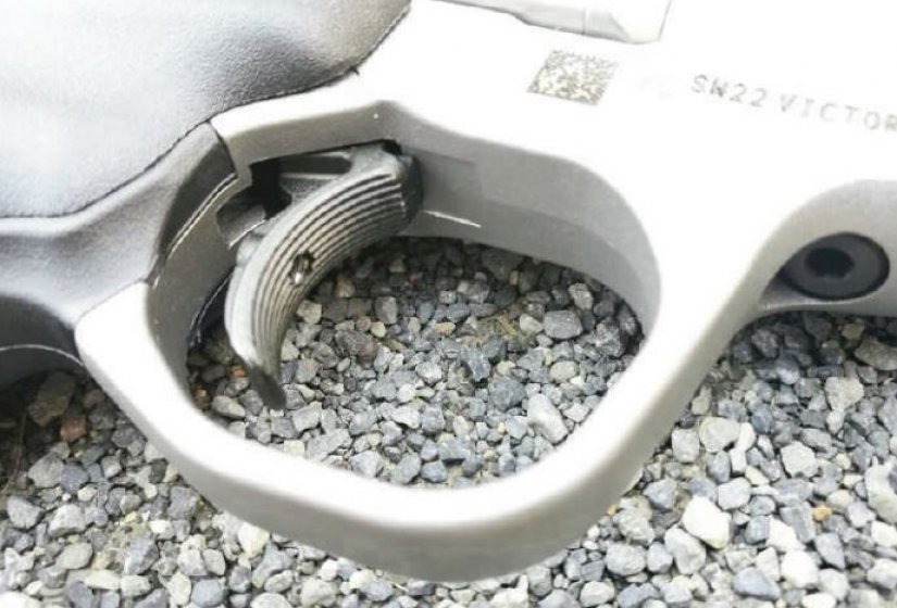

El disparador
La pistola es de simple acción con martillo oculto, con un disparador que tal y como está configurado de fábrica es sin duda muy bueno, más de lo que cabría esperar para un arma de tiro recreacional o iniciación. Carece de “Take-up” o recorrido libre antes de encontrar la resistencia previa al comienzo del “Creep”. Este último tiene un pequeño recorrido, obviamente sin arrastres hasta el “break” o rotura, siendo esta abrupta y nítida al vencer una resistencia de algo menos de 3 libras (1,36 kg).
El “over-travel” o recorrido muerto tras la ruptura es muy correcto como viene de fábrica, pero es configurable por el usuario a través de un tornillo en el gatillo. La cara cóncava de este último viene estriada verticalmente y tiene forma cuadrada, lo que transmite seguridad a la hora de posar la yema del dedo.
Resultan curiosas estas características, muy habituales de ver en armas de carácter táctico, aquí tienen una función de seguridad. La verdad es que el disparador es fácil de configurar al gusto del usuario y es una de las principales características que proporciona la buena precisión del arma.
Pistola Smith & Wesson Victory
Detalle del disparador
