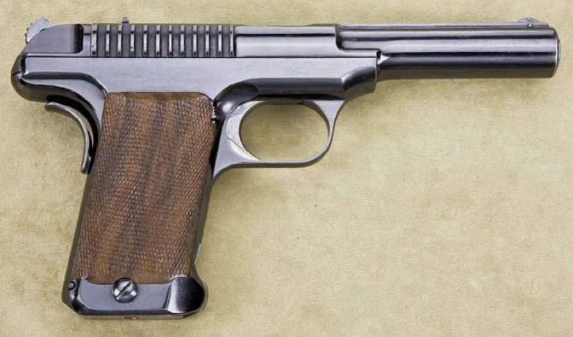

A pesar de haberse presentado siete pistolas, tras las primeras pruebas sólo continuaron en liza tres de ellas por criterio de la junta evaluadora. Estas fueron las fabricadas por Colt, Savage y DWM. Esta última consideró que no era rentable construir más prototipos y abandonaría el concurso. Por lo que la final se dirimiría entre la pistola de Colt y Savage, que recibirían el encargo de fabricar 200 armas para la primera ronda de evaluaciones finales. Junto con este encargo se adjuntaría un documento, con una serie de mejoras a realizar, enfatizando que la característica que más se valoraría sería la fiabilidad.
En junio de 1908 Colt envío las armas solicitadas, Savage no fue capaz de hacerlo hasta 11 meses después. Como curiosidad decir que el precio de compra ofertado por Colt para su modelo fue de 25 $ frente a los 65 $ de la Savage. Aunque el precio final de venta de Colt al Gobierno norteamericano por pistola, con un cargador, sería de 14,25 $. Siendo el costo adicional por cargador de 0,50 $.
Serían otras varias fases más de pruebas adicionales donde se fueron realizando sugerencias de mejora que darían lugar a diferentes modelos. Hasta que en noviembre de 1910 fue cuando las dos compañías se presentarían a lo que parecía ser la final. Durante la misma ambas empresas presentaron modelos que sufrieron diferentes roturas y mal funcionamiento, bien es cierto que el número de roturas en el caso de Colt fue menor que en el caso de Savage. Tras disparar 600 cartuchos Colt rompería cuatro componentes frente a los 13 de Savage que además fue criticada por su excesivo retroceso. Por todo ello se pospuso la decisión y se les emplazó a una ronda final de pruebas el 15 de marzo de 1911.
En la gran final la Colt aguantó 6.000 disparos sin interrupción alguna y además demostró una muy buena precisión. Lamentablemente para Savage su arma presentaría 37 incidencias, entre roturas e interrupciones. La prueba fue brutalmente exigente, se realizaban tandas de 100 disparos seguidos con periodos de enfriamiento del cañón de cinco minutos y cada 1.000 disparos se engrasaba el arma. Además se las torturó con cartuchos defectuosos y suciedad controlada sobre mecanismos, mediante ácido y polvo. Hasta esa fecha ninguna otra pistola había sido capaz de superar un test de esa dureza sin interrupciones y dejaría el listón muy alto para las siguientes.
No hubo por tanto dudas al respecto de la elección y el 29 de marzo sería recomendada por la junta de evaluación, para que se convirtiese en la nueva arma corta de dotación del ejército de EEUU. Destacamos los siguientes párrafos literales del informe de la Junta de Evaluación:
"... De las dos pistolas, la Junta es de la opinión de que la Colt es superior, porque es la más fiable, la más duradera, la más fácil de desmontar cuando hay piezas rotas para ser reemplazadas, y la más precisa..."
