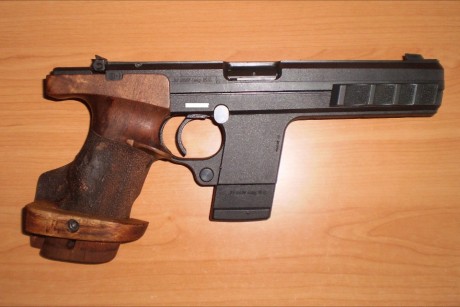

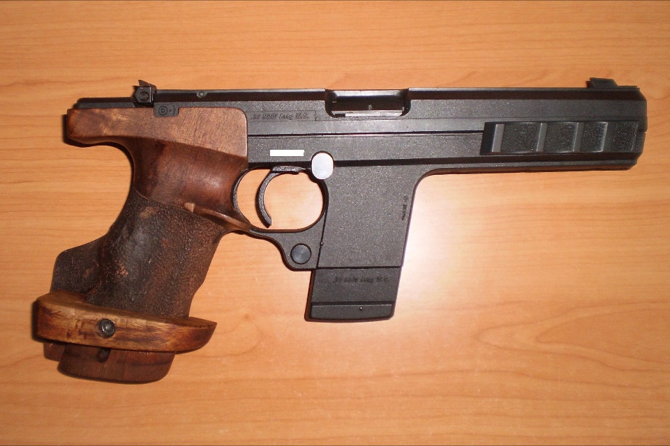

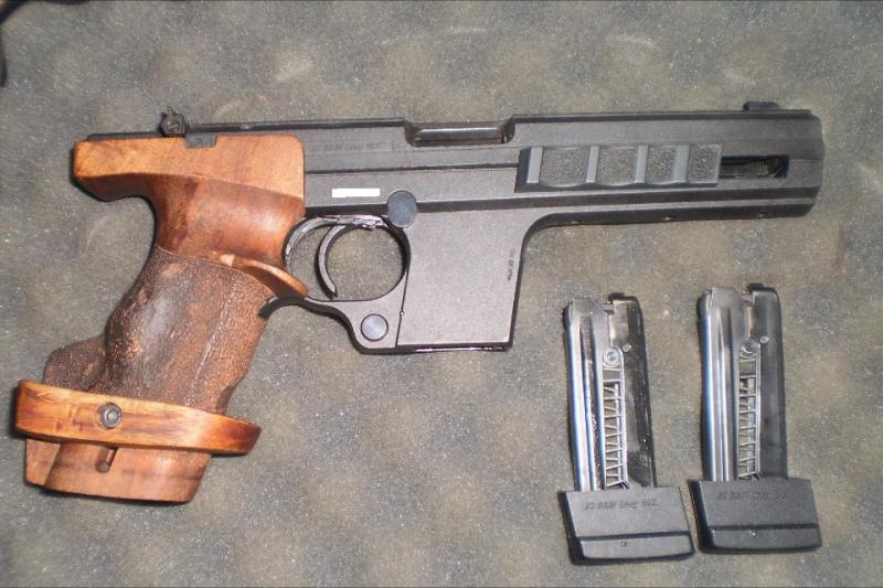

Estas sí las fotos del arma en cuestión me gustaría saber sí es un buen arma y sobre todo su me da ruido será fácil encontrar piezas y reparar, que opináis es una buena compra?

El arma es EXTRAORDINARIA!!!!! Es mi pistola desde 1994 y lleva miles de disparos. en ambos calibres.
Creo que en .32 es mejor arma que en .22 donde en las series de 10 segundos flamea un poco de nariz.
Yo calculo a ojos que e, .32 le hice unos 350.000 disparos ya y en .22 anda por los 500.000, no sé lo que es una interrupción, aunque en .22 hay que elegirle la munición no todas andan bien, siempre pegó mas que yo, tengo tiradas de 294/300 en precisión en competencias Nacionales y algún 296/300 En duelo (Lamentablemente nunca ambos puntajes en la misma competencia) y 564 en Estándar que para mi es delirante (soy un tirador de 540/550) ese día no era yo.... jajajaja.
Mecánicamente nunca tuvo problemas hasta 2006 en que un cartucho no dejo cerrar bien la corredera y el arma percutió igual produciendo una rotura del frame a la altura del cargador de punta a punta quedando "inutilizado". Intenté pedir a Hammerli y después a Walther (esta compró Hammerli) hasta que un señor que me atiende siempre en la firma Gehmann me dijo textualmente "Walther no lo puede ayudar, el arma no se hace mas y no hay repuestos del frame".
Perdido por perdido se la dí a un amigo que trabaja con fibra de vidrio (arregla embarcaciones) y le hizo un envoltorio de fibra y lo pegó de manera que hace 8 años funciona como si nada le hubiera pasado.
Te cuento esto para que tengas en cuenta que no hay repuestos de todo, pero si hay otros repuestos, en principio comparten muchas piezas con las Hammerli SP20 por lo que cassete de disparo, agujas percutoras y demás seguramente se pueden conseguir.
En resumen, es un arma que ya no se fabrica con los inconvenientes que eso pueda traer. Como arma te la recomiendo absolutamente.
Espero que te sirva, lo que quieras preguntar de ella, a tus ordenes.

Muy de acuerdo con Tomate. Tuve la 280 bastantes años y también le pegué miles y miles de tiros. Problemas cero. Lo más importante en una competición, interrupciones cero. Yo soy un recargador conservador y desarrollé una carga relativamente suave de 1,1 grain de BA10 para ella; esa carga demostró ser tan buena que es la que empleo aún hoy en día para mi Unique.
En los tiempos en que tiraba con ella había más que ahora en manos de buenos tiradores, y todos me aconsejaron recalibrar a .311" para la Hämmerli. Lo hice y eso no solo era lo correcto para mi arma sino que también mejoró los resultados de mi "viejo" S&W 16-4. Es más, es la munición que tiro con la Unique sin variar nada, ni de carga ni de ajuste de die.
En las fotos no veo los tres contrapesos. Si miras la pistola desde abajo verás que hay tres roscas; cada una es para una pieza. Tú has de ir jugando hasta encontrar la fórmula adecuada para tu brazo. Ten cuidado y no seas demasiado optimista; piensa en la epicondilitis. Por ejemplo, tras muchas pruebas me planté en un peso delante y otro detrás. Como hay otro juego de contrapesos similares a los auténticos pero de polimero, que no pesan, te puedes dejar el hueco o poner uno de ellos.
Las armas de competición han de pesar, pero en este caso ese peso adelantado hace mucha palanca si es completo, así que al principio más vale que te baile un poco la pistola, vayas haciendo pruebas con paciencia y que te vayas haciendo a ella hasta que encuentres gradualmente tu peso y su colocación ideal.
Tampoco se ve el ayudador de alimentación, la grata ni la herramienta. Pregunta si están incluidos. Por cierto, la grata de la Hämmerli es exclusiva para ella; no la pases por ninguna otra arma del calibre.

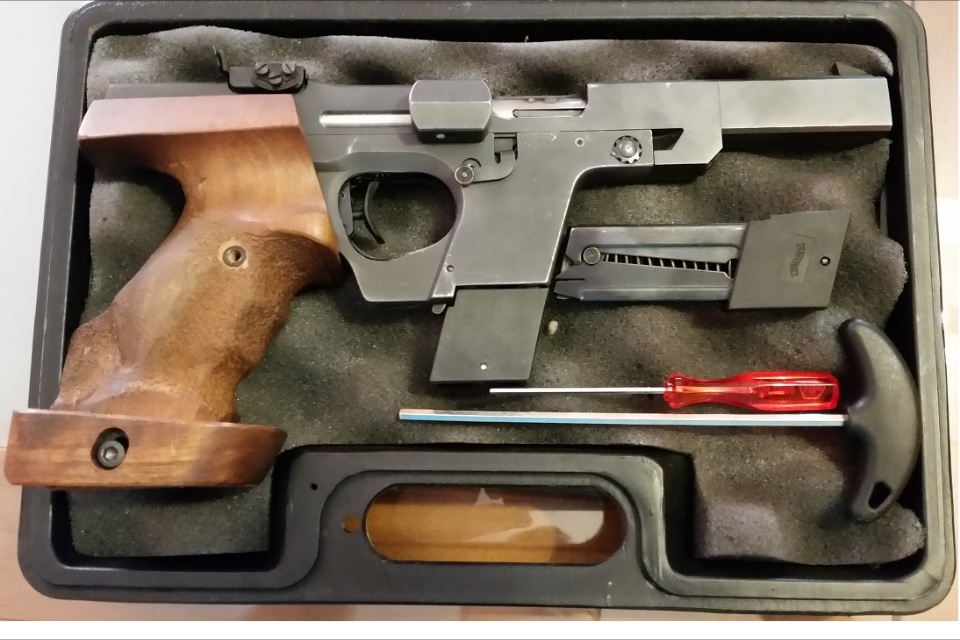

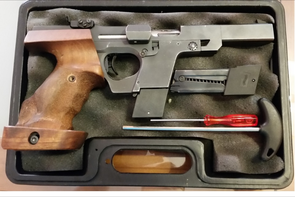

Muchas gracias a todos por la ayuda me a sido muy útil por otra parte me ha surgido también la opción de una recoger una Walter gsp del 32 cual me recomendáis?

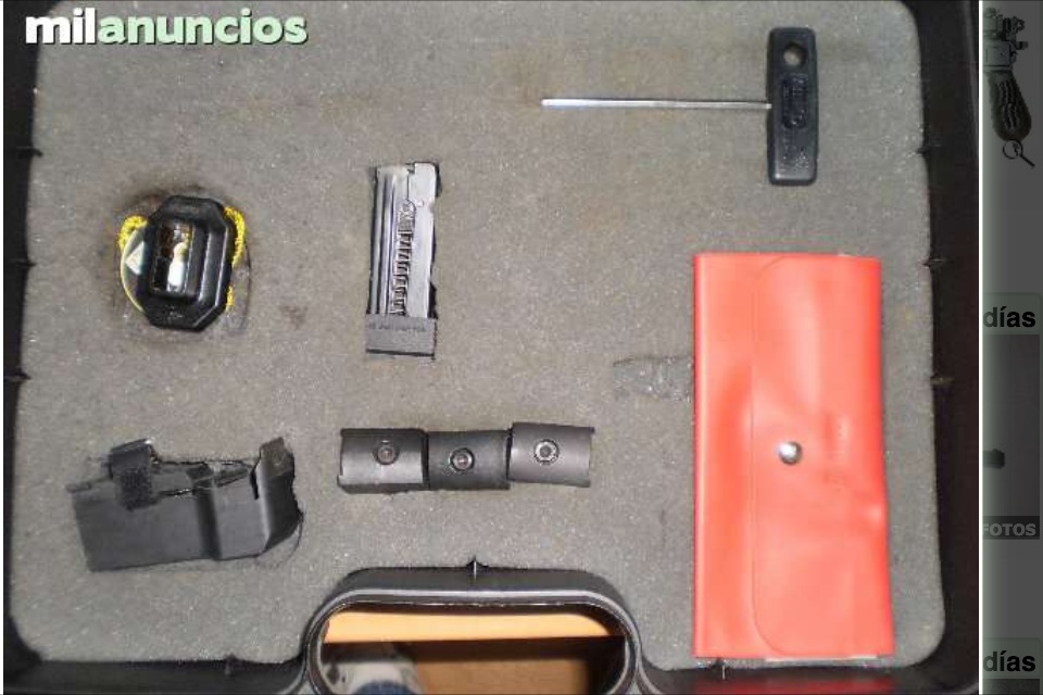

Estos son los complementos que trae la hammerli pero como ya dije no entiendo, se cuales son los contrapesos pero no cual es la otra pieza que comentáis. Esperó ir aprendiendo con el tiempo.

Pues mira, de arriba abajo y de izquierda a derecha:
La llave que te sirve para desensamblar el arma.
El ayudador de carga, que sirve para bajar el muelle y meter la munición por el hueco rectangular.
Un cargador.
El recogevainas, con su cinta y velcro.
Tres contrapesos o los símiles de polímero. No se distingue a simple vista si son los pesos o los rellenos. En todo caso hay que ver si están los otros tres.
Una bolsita donde está, o debe estar, la grata y al menos la herramienta para mover los clicks del alza. Puede que también tenga algo de literatura.

Dkovucan escribió:Muchas gracias a todos por la ayuda me a sido muy útil por otra parte me ha surgido también la opción de una recoger una Walter gsp del 32 cual me recomendáis?
Las dos son armas excepcionales, sobre todo para un principiante, son mas de lo que podrás manejar en los comienzos y muchos de nosotros no las podremos superar en toda una vida.
En argentina hay un cuento de un señor, Argentino él (No olvidar) que tiene 3 candidatas a casarse y decide hacer una prueba, le da 10.000 U$S a cada una y les dice que hagan lo que quieran con el dinero y en una semana le rindan cuentas.
la 1º Señorita le dice que se gastó los U$S 10.000.- en ropa, perfumes y tratamientos de belleza para estar linda para él.
La 2º Señorita Gastó la mitad del del dinero en cosas para ella y la mitad en regalos para él.
La 3º Señorita invirtió en el mercado de acciones el dinero, lo duplicó, le devolvió los 10.000 U$S y con las ganancias siguió invirtiendo y ya lleva ganados mas de 200.000.- U$S que tienen para gastar si se casan.
La pregunta es ¿Con cual se queda el Argentino??.
Respuesta: Con la mas tetona (es Argentino recuerden).
Aquí pasa lo mismo, quedate con la mas "Tetona", ambas son armas excelentes a mi me gustan mucho las Hammerli y menos las Walther, pero es solo eso..... Una cuestión de gustos......... De hecho aqui en Argentina no hay muchas Hammerli y la mayoría de mis compañeros tienen Walther por lo que he podido usarlas y verlas trabajar son casi "indestructibles" pero en FC para mí la Hammerli "perdona" más.
Pero es cosa de gustos nomás la que te quede mejor es.
Iba a explicar que se veía en la foto, pero ya el compañero JohnWoolf me ahorro la descripción, fijate en el manual, para armar y desarmar siempre es primero el tornillo de la nariz (¿o era al revés?, debo leerlo porque me hago lío), bueno tienen un orden de ajustado y desajustado.
Otra cosa que vas a encontrar en el sobre rojo es las llaves allen para registrar el disparador en peso. junto con la herramienta para las miras te permiten tocar todas las regulaciones disponibles,
Confirmame que tenés el manual sino te lo escaneo y te lo mando (Ya lo distribuí una vez por aquí a unos compañeros que no lo tenían).
