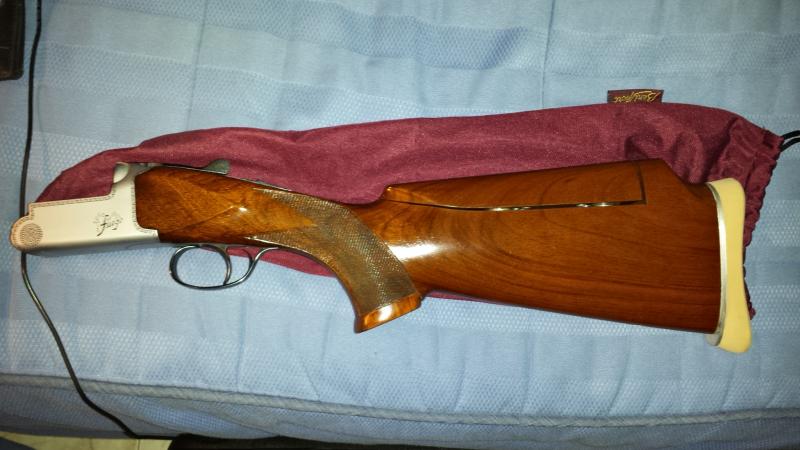

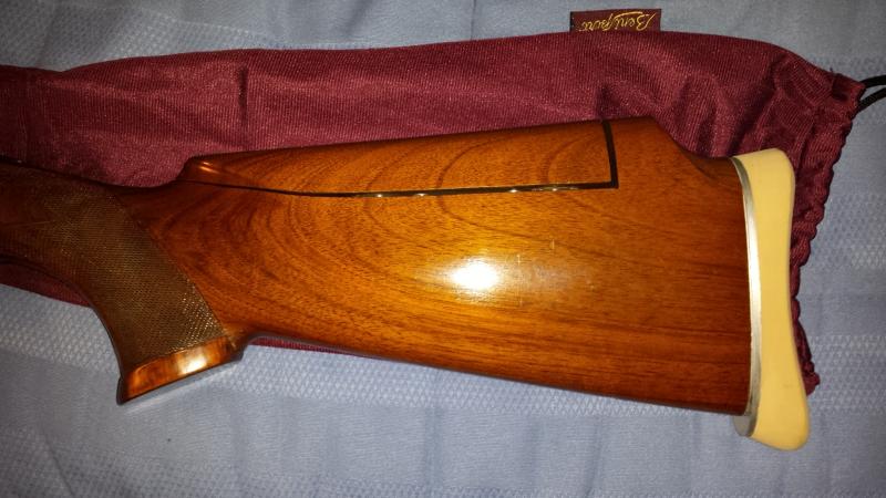

Si eres manitas,le haces un Montecarlo a la culata y la bajas la cantonera,y si asi no te vale,pues le haces un cajeado y le colocas un mecanismo de regulación,yo esta me la adapte a mi gusto y es con la que mas agusto tiro,pues se trata de eso,de tirar comodo y agusto y no estar poniendo posiciones raras,que cada que te la encares nunca es la misma.
Aunque con la que tiro habitualmente es con una Perazzi MX8,a la cual le di una poca mas ventaja a la culata y le hice una carrillera nueva,para adaptalmela.

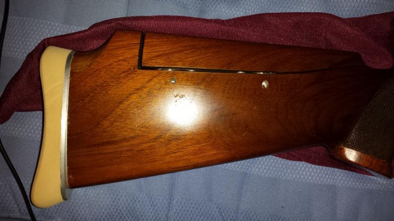

A mi la mía me la han rebajado un poco porque me quedaba la cara muy alta y me han puesto una cantonera para alargarla y estoy encantado y llegue a pensar en venderla.

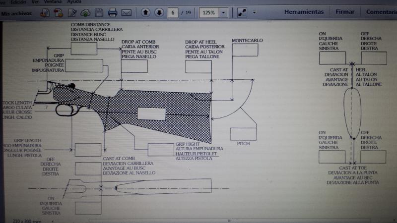

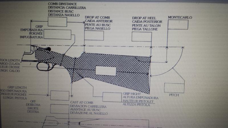

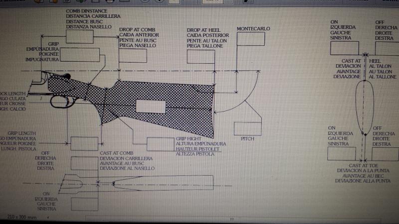

Hola plumas,creo que lo que me comentas es el largo y alto de empuñadura,o distancia a la carrillera.
Te dejo unas fotos de las diferentes medidas de una culata fija y ahora te explico mas o menos lo que es el pitch,no se si lo hare correctamente pero creo que me vas a entender.
- monchi682
- 375 HH Magnum
- Mensajes: 9008
- Registrado: 20 May 2013 21:09
- Ubicación: En un lugar de la Mancha
Re: Problema adaptación escopeta.

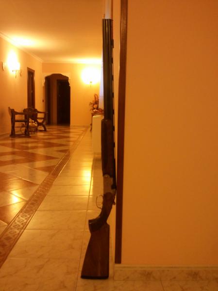

Ahora intentare explicarte lo que es el pitch,aunque he encontrado un enlace que lo explica entre otras cosas.
https://tiroalplatoregiondemurcia.com/sa ... -parte-ii/.

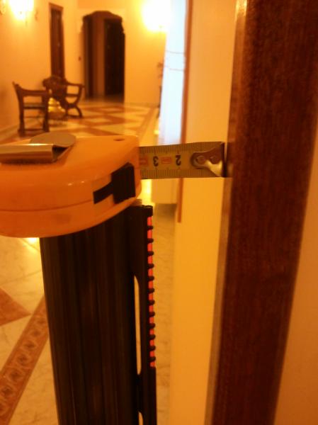

El pitch es el angulo de la cantonera respecto a los cañones,es lo que hace que al encararte la escopeta haya un correcto apoyo de la cantonera al hombro y se evite el golpeteo de la culata o carrillera en la mejilla,se comprueba de la siguiente forma.
Apoyando la cantonera en el suelo en su totalidad,y la escopeta a la pared,los centímetros que te queden entre la pared y el cañon es el pitch,el correcto en una escopeta de foso esta entre los 2 y 4 cms,y en las de caza hasta 8 o 10.
En esta beretta 686 E TRAP que tenia,el pitch es de 3,5cm,hasta la banda,no se cuenta la mira.
Espero haberte ayudado,un saludo
Última edición por monchi682 el 10 Jul 2014 01:03, editado 1 vez en total.
