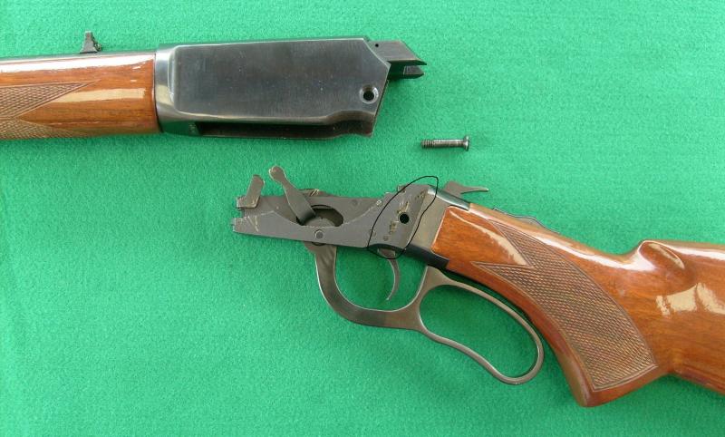

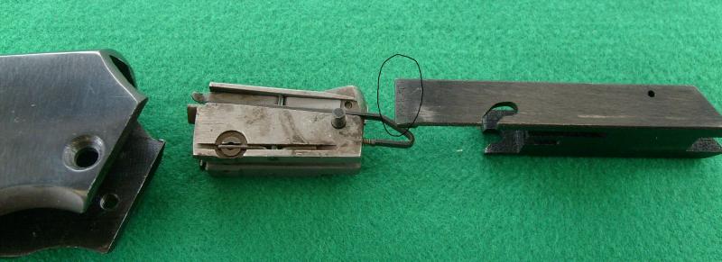

No me parece "porosidad" , yo mas diria que son marcas de oxicorte ,esas piezas lo que estan es muy mal rematadas/acabadas , logico en un arma barata
Eso no es sinonimo de poros sino de que las pasadas de mecanizado no han dejado la superficie uniforme , eso en el cierre
El armazon ya no se que decirte , pero me da que es parecido
Encontrar piezas pulidas y ajustes finos en una carabina de ese segmento es complicado

Hola santanderino, no entiendo mucho de fundición pero ampliando estas fotos me da la impresión de que incluso falta material.
Entiendo que los precios son los precios pero creo que ese arma puede ser hasta peligrosa a medio plazo.
saludos
saludos

Mirando bien las fotos a mi me parece que hay una combinacion de piezas con un acabado MUY mejorable con otras de fundicion
La fundicion tiene ese aspecto , mira cualquier bancada de maquinaria o el chasis de algunos tractores y veras los mismo poros
Peligrosa? pues mira es un 22lr , hay carabinas que son aluminio y plastico y lo disparan sin problemas , esta es fundicion basta y acero mal rematado no lo veo mala combinacion
Si ha aguantado el banco de pruebas es segura para disparar , la vejera o el ajuste ya son otra cosa

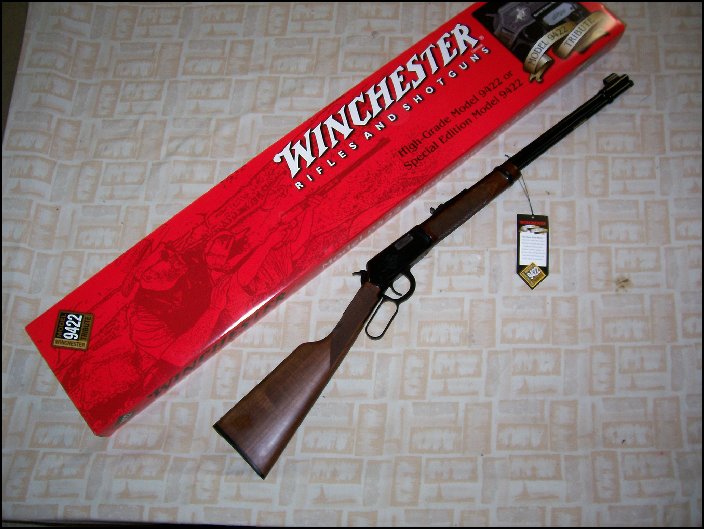

Hola Santa, como te digo soy todo oídos en el tema de la fundición pues no entiendo del mismo, que tiene muy mala cara seguro
para compararla tengo en mis manos la Wínchester 9422 que es exactamente como esa pero de verdad, y tengo dichas piezas del conjunto de cierre y todo lo demás y te puedo asegurar que ver la de verdad
Estoy de acuerdo contigo en que las presiones que desarrolla el .22 LR no es motivo de preocupación con ese artilugio. Como dato curioso a posible lectores a parte de la calidad, la capacidad del Winchester es de 15 cartuchos frente a nueve de la norinco, y además la Winchester tiene grabado en el cañón que dispara .22 corto, .22 largo y .22 largo de rifle, también hay una versión en .22 magnum, y también el cañón del Winchester es media pulgada mas corto aprox.
Gracias por tus aclaraciones
Foto sacada de internet.
