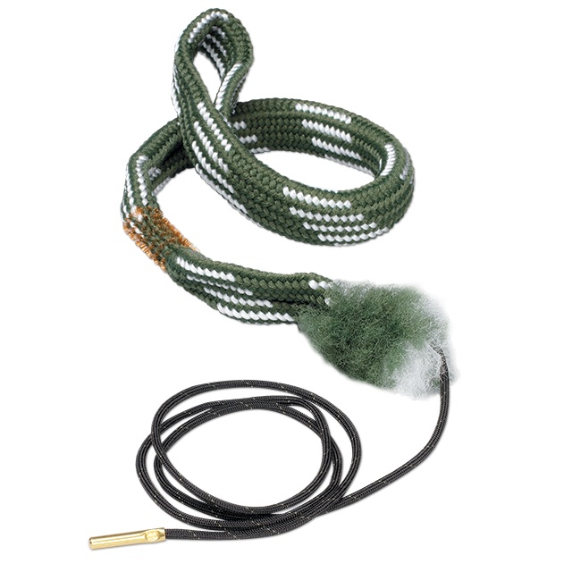

Me apunto al tema...
Iba a realizar un pedido de:
Grata + disolventes + BoreSnake
Pero me mantengo a la espera de mas opiniones de los compañeros.
Por cierto, el sistema BoreSnake parece ser un sistema cómodo y muy eficaz, para nada agresivo con el cañón/ánima.
Si a ello le unimos un buen producto líquido de desencobrado, podria ser una buena opción.

Jose Luis... ¿Que opinión te merece el sistema BoreSnake junto a un producto anti-cobreado tipo Robla Solo Mil?
Gracias !!
Gracias !!
