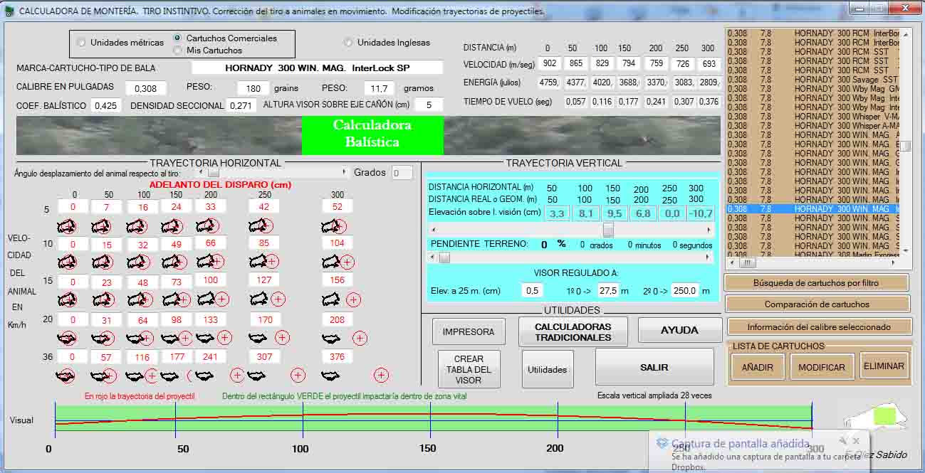

Re: Tabla balistica
Esto me sale a mi.

Bueno gracias a los tres por vuestro interes e informacion como dice jv no hay mucha diferencia entre los que me a calculado con los de Emerito

Pecto, veo que te has ofendido, lo siento, no era mi intención. Es de agradecer que cualquiera de nosotros aporte al que pregunta un poco de nuestro tiempo y de nuestro conocimiento, a veces escaso y a veces equivocado.
A la pregunta de Javierin le respondió JV con unos datos y que le parecía que otras tablas darían un resultado aproximado.
En esa línea puse yo otra tabla con diferencias muy pequeñas sobre la aportada por JV, con lo que creía que habíamos ayudado a Javierín.
Si relees mi post verás que lo que yo quiero decir es que a veces "los arboles no nos dejan ver el bosque". Que entrar en condiciones atmosféricas no es útil para poner un rifle aproximadamente a tiro. Porque las diferencias que provocan están condiciones no las podemos aplicar en la práctica, y que, por otra parte, cada calculadora balística da unos resultados distintos. Aproximados si, pero distintos.
Esto último me lo confirmas tu mismo. Tres tablas, tres resultados. Por eso le decía que solo se puede aproximar a la verdad haciendo él mismo los cálculos sobre datos reales medidos con cronógrafo de su rifle y de su munición. De todas formas, cualquiera de las tablas que le ponemos, le puede servir.
Y dicho esto, paso a contestar a tus alusiones.
En este foro si hay verdaderos expertos en balística exterior, en balística interior y "en la del medio", pero yo no me considero dentro de este grupo. Intento aprender de ellos todos los días. Y en cuanto a dar clases, no es mi intención, aunque he dado muchas a lo largo de mi ya dilatada vida. Solo pretendo ayudar en compensación con lo que me ayudan a mi y por el buen ambiente que hay en este foro.
Si quieres discutir alguna de las cosas que digo estoy a tu disposición, eso enriquecerá el foro y quizás otros se animen a dar su opinión sobre TABLAS BALÍSTICAS, pero, POR FAVOR, alusiones personales NO.
