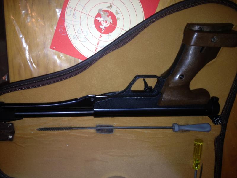

- FrecciaRossa
- .300 Win Mag
- Mensajes: 2173
- Registrado: 05 Oct 2007 08:01
Re: Consejos pistola AC
Hola Miguel !
Si quieres una pistola perfecta para lo que tú quieres, busca una Feinwerkbau LP 102 , la de doble palanca de carga.
Yo tuve una y lamento todos los días el haberla vendido a un compañero del foro. Es más, si la pudiese volver a conseguir, lo haría sin dudarlo.
Es larga y pesada, justo como un revólver de avancarga o una buena pistola de percusión. Y con una precisión a la altura de la más moderna Steyr o Morini.
Para qué c*ño la vendería por 600 euros...
