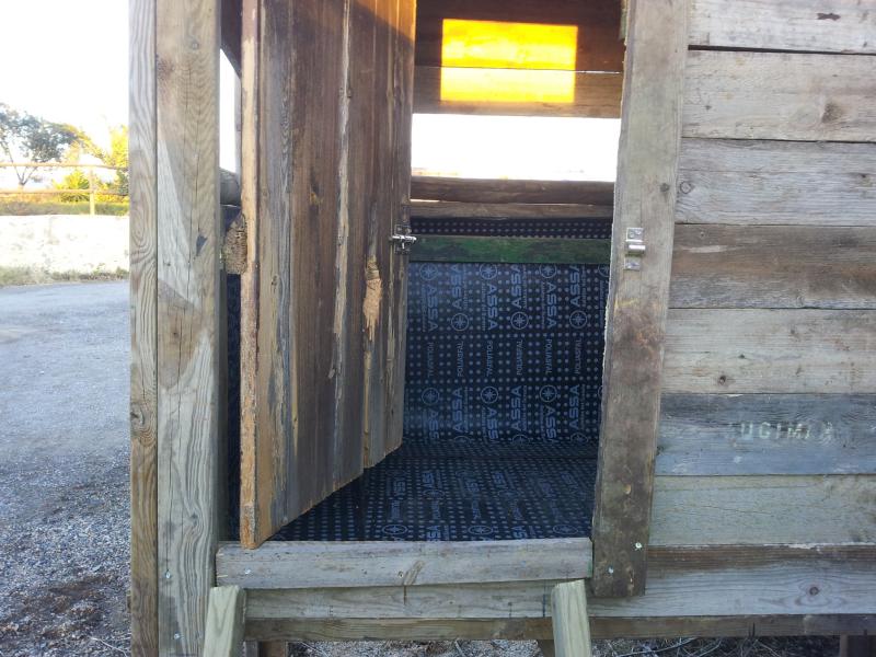

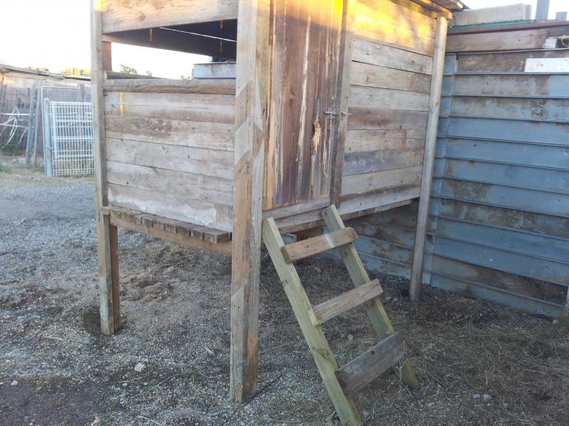

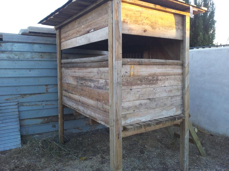

Bueno. Después de 2 días de trabajo, he terminado mi puesto para esperas.
Hecho enterito por mi y mi padre, con madera toda reutilizada, con el interior y el techo recubierto de tela asfáltica para hacerlo impermeable al viento y el agua.
Así el puesto huele a alquitrán y el jabalí no huele nada. Patas de 90 cm. para levantarlo del suelo. Todo impermeable.
Tres huecos para disparar. La puerta tiene cerrojo, falta ponerle en candado. Escalera también hecha a mano. Todo esta hecho a mano. Caben hasta 3 personas dentro. Son 2,20x1,30x1,60.
Bastante espacioso, calentito y muy cómodo. Un trabajo hecho a mano y solo hemos comprado un rollo de la tela. Es lo único que hemos comprado (bueno, y los tornillos).
¿Qué pensáis, esta bien o que?

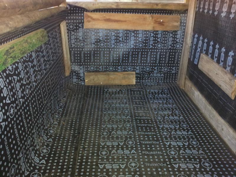

Bueno subo una foto mas del interior.

Si se me permite un consejo, colocarlo encima de cuatro piedras o lastras grandes. O hacer una hendidura longitudinal en los postes con la motosierra y colocar una plancha sujetada con tornillos.
El motivo: para evitar que la tierra transfiera humedad a los postes y estos se pudran.

Muchas gracias a todos. En las patas luego va una planchita e metal, debajo, para lo de la humedad. Antes de usarlo para el jabalí también lo voy a usar para esperar a las urracas. Me falta pintarlo y ponerle un par de persianas hechas de cáñamo en las zonas para disparar para cuando llueva que no entre agua por los laterales. Con eso estará listo para usarse
