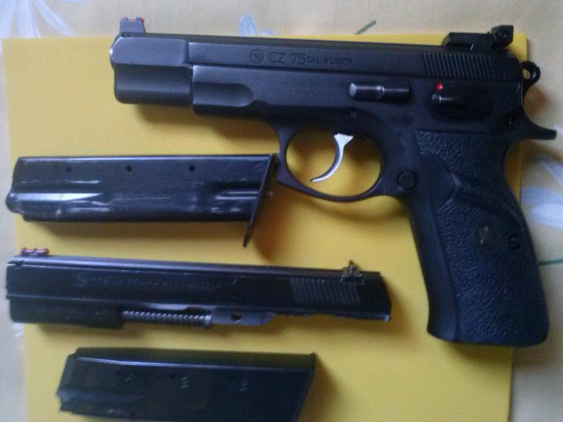

Me he decidido a ponerle unas alzas graduables a mi CZ75 Compact.
La duda está en el modelo que me interese.
He elegido estos dos : LPA TTF86CZ o TRT92BW07 .
Voy a ponerle una de estas dos alzas por que a 25 mtrs. me agrupa bien.Para no ser arma de concurso, muy bien.
Hace una agrupación de 5 disparos en el círculo interior del 8 al 10. Peeeeeero a las 4h y entre el 5,6y7.
Agradecería el consejo de ustedes.
Esta CZ creo que me agruparía mejor aunque parezca mentira que las dos anteriores CZ75. :birra^:

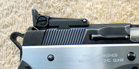

Compañero, estas son las que yo tengo puestas, a mi
me van bien, saludos

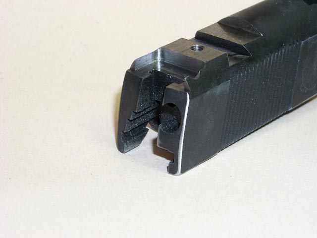

El modelo TFT, lo puedes poner fácilmente, quitas la original, y pones la nueva. Tienes que cambiar también el punto delantero por uno mas alto (tienes un kit con los dos elementos ya hermanados). El modelo TFT, es el que trae de serie la conversión del .22 LR.
La TRT, si se puede instalar, peroooooooo, tiene que hacerlo una armero competente, pues hay que fresar toda la parte trasera de la corredera y hacer una nueva cola de milano, pues este alza, queda mucho mas baja, casi al ras de la corredera. Fijate, como las colas de milano, no están en el mismo sitio.

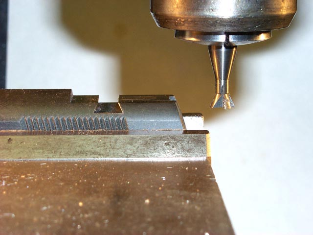

Para mi gusto, queda muchísimo mas estética la TRT, pues queda mas baja e integrada en la corredera, pero, a no ser que tengas una fresadora, y con la fresa de cola de milano exacta, te lo veo muy difícil, pues como te he dicho, hay que fresar toda la parte trasera de la corredera........aparte, de tener que retocar la pintura, o volver a pavonar la corredera.
Esto, lo hacia Iparguns, pero cerro. También lo hace Masip.
Algo parecido a como se debe hacer, pero en una 1911, para que veas como es el mecanizado que debe hacerse, aquí es para un alza BO-MAR, la americana. Son muy parecidas, solo cambian las dimensiones de la cola de milano (66ºX359 milésimas de pulgada).

Pues, si o si, necesitas la fresa de cola de milano exacta. Debe hacerse el mecanizado del dovetail, de una tirada, y no vale otra de una medida parecida, si no quieres que te salga volando el alza al primer tiro.........Igualita a la de la foto.
