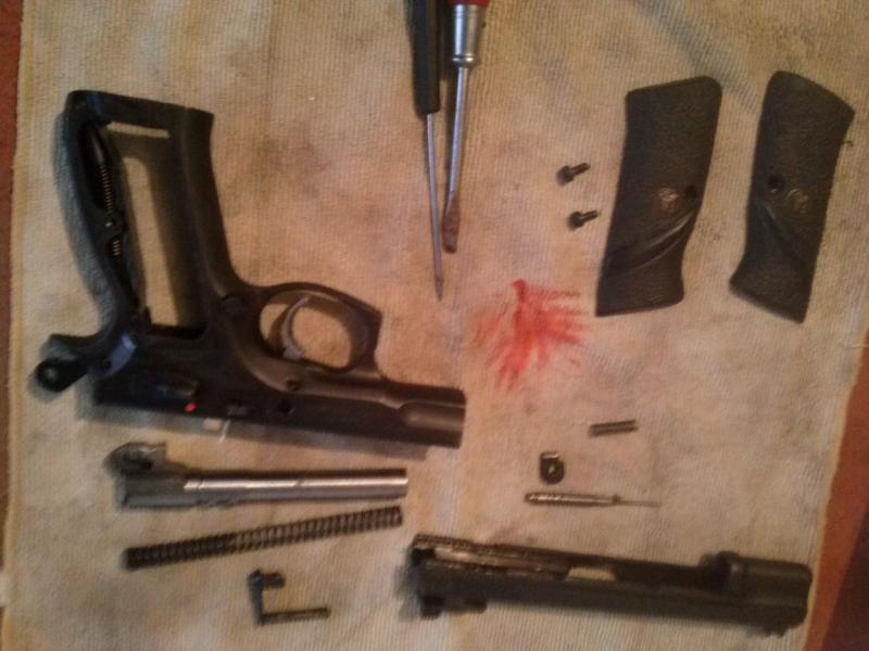

Tal como la tienes desmontada en la foto, mete todo menos las cachas en una bandejita o tupper con algo de gasoil, o si quieres la sumerges entera.
Con una brocha la pegas unos cuantos viajes, para posteriormente secarla con aire (soplador, incluso un secador para quitar el exceso de gasoil).
La dejas un buen tiempo al aire libre para que se acabe de evaporar el gasoil.
Finalmente engrasas lo que tengas que engrasar, mejor con aceite en gotas, que con spray (con el spray acabas llenándolo todo de aceite, es un asco).
Asi lo he visto hacer a un armero del CNP, y queda cojonuda, aunque huele de narices y mancha que no veas.
Si así no solucionas el problema, llévala a un armero de confianza.
