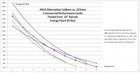

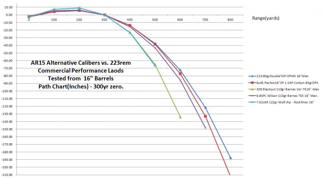

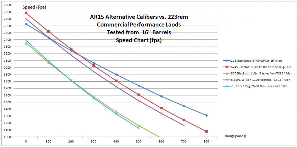

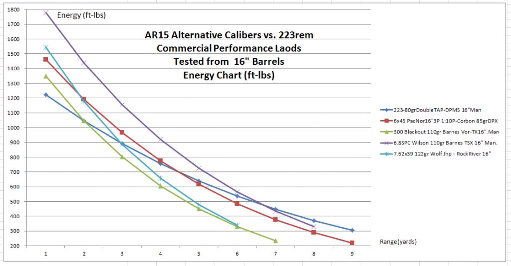

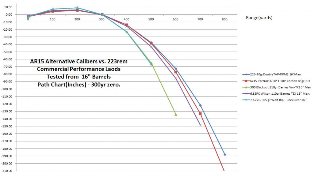

Aquí dejo como complemento a lo expuesto, por el compañero JaimeTralleta, unas gráficas con cañón de 16" de varios calibres incuido el mencionado 6x45. Saludos.
