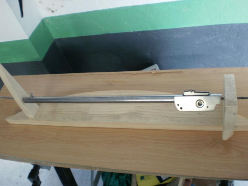

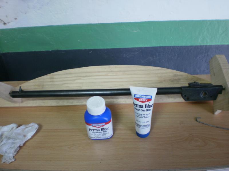

Cual ha sido mi sorpresa que al abrir el bote de Permablue liquido,este ni siquiera es azul como la pasta.
Tan solo tenia experiencia con la pasta,pero esta no me agradaba,al final he tenido que vermelas de nuevo con el Permablue pero esta vez liquido,y Ohhh sorpresa!!! este parece que es mejor y me ha llegado a convencer con tan solo una pasada.

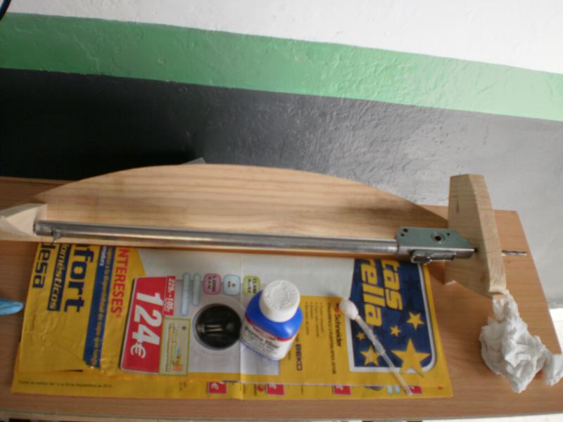

La pasta tarda unos segundos en ir cogiendo color,su uso es mas engorroso por tener que repartirla uniformemente.El liquido actua instantaneamente,repito,color agua.
Destacar tambien el proceso de lijado y pulido a espejo,del cañon en este caso,y su posterior desengrasado por tres veces,quizas esto tenga algo que ver en el resultado final.
En resumidas cuentas,muchisimo mejor el pavon en liquido que la pasta.

El PermaBlue en liquido lo he probado alguna vez, y si se trabaja bien, el resultado es bastante bueno, pero eso si, no es un pavonado duradero al tacto.
Y para que salga perfecto, hay que seguir las instrucciones del fabricante del PermaBlue al pie de la letra. Viene en ingles, y de hay que muchos no las sigan, pero un dia me pillo con tiempo, y las traduje con el Google al pie de la letra, y asi paso a paso, las sigo y queda como digo muy bien el resultado, pero no es duradero.

Aenoke, el spray puede tener buena pinta. Yo he visto pavón hasta en una especie de rotulador, para picadas muy localizadas, rayones, y así. Pero si hablamos de pavón líquido frío, el Permablue es un producto excelente.
Joségun, Puedes hacer pavón al gusto, con el líquido: deja la primera mano muy poco tiempo, cuando aparezcan los tonos azules, y oscurece con pasadas sucesivas. Yo he llegado a dar más de diez pasadas, un algodón impregnado tan sólo. El metal lo secaba entre pasada y pasada con secador de pelo con aire temperatura ambiente. Se pueden conseguir pavonados muy resistentes, pero el acabado es grafito, poco azulado.
