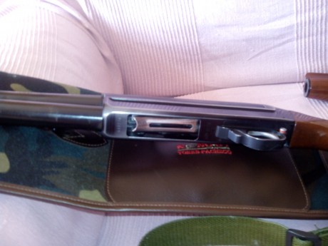

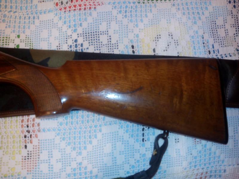

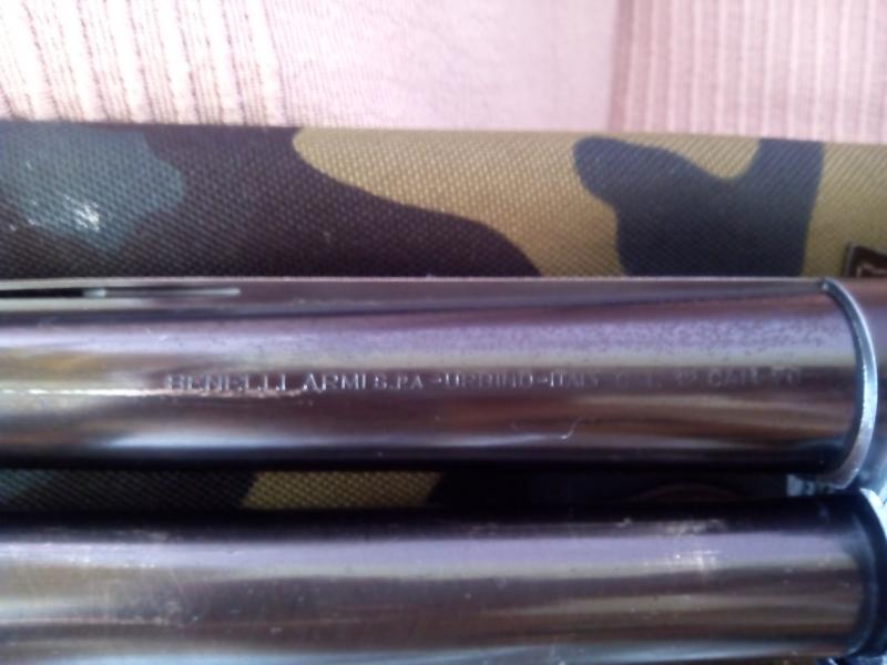

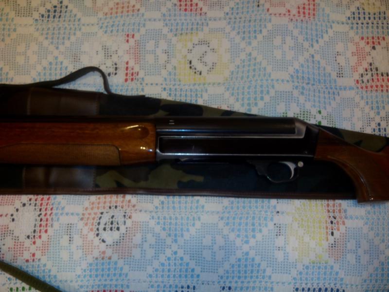

Hola,ayer adquirí una Benelli Sl 121 de un particular.
La escopeta tiene 66 cm de cañón y *** estrellas fijas, creo que suficiente para la caza del conejo ,perdiz y tórtola,que es para lo que la voy a usar.El cañón es Made In Urbino. Holguras no tiene,el cañón no tiene ningún picado y por dentro se ve impecable. La compre por 220€.¿Que os parece esta escopeta?ponga aquí unas fotos para que la veáis y deis vuestra opinión.Saludos.

Gran escopeta,excelentes materiales,para disfrutar tus nietos de ella,no te arrepentirás,excepto cualquier pequeña pijada que tu mismo puedes reparar sin necesidad de llevarla a la armería,a nada que te apañes un poco.¿Que mas quieres?
Cuando la desmontes,te darás cuenta de su sencillez,fíjate en el cañón si esta probado a 900,o 1200 Klg x cmt/2.Se nota mucho que tengo una jejeje. Saludos. :apla:

Hola rusticola,el cañón esta probado a 1200. Todavía no he podido probarla.Saludos.
