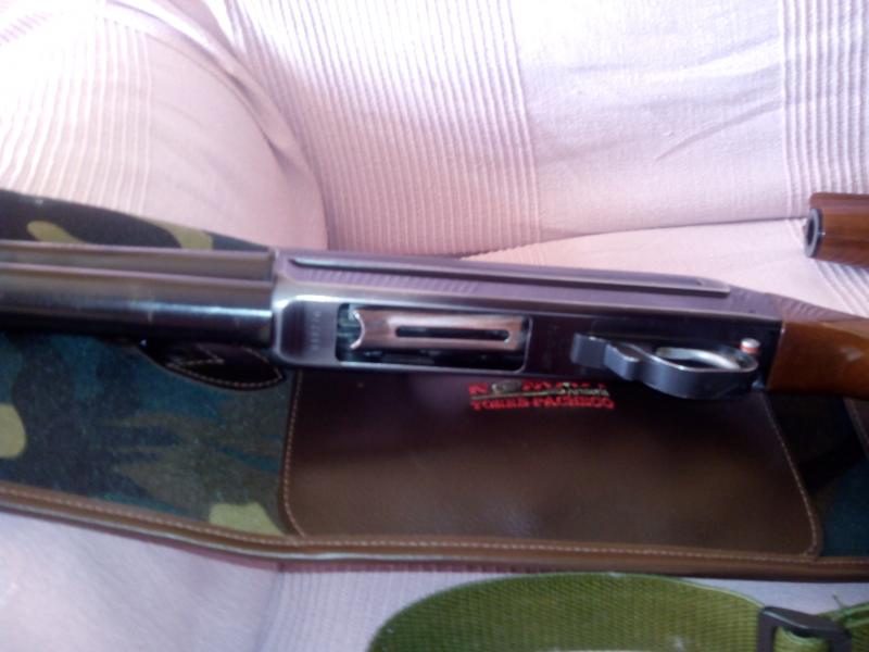

Hola,ayer adquirí una Benelli Sl 121 de un particular.
La escopeta tiene 66 cm de cañón y *** estrellas fijas, creo que suficiente para la caza del conejo ,perdiz y tórtola,que es para lo que la voy a usar.El cañón es Made In Urbino. Holguras no tiene,el cañón no tiene ningún picado y por dentro se ve impecable. La compre por 220€.¿Que os parece esta escopeta?ponga aquí unas fotos para que la veáis y deis vuestra opinión.Saludos.
