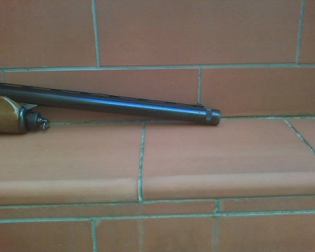

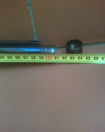

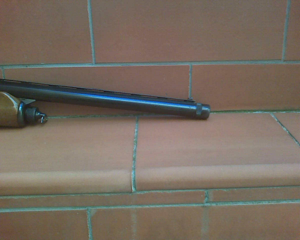

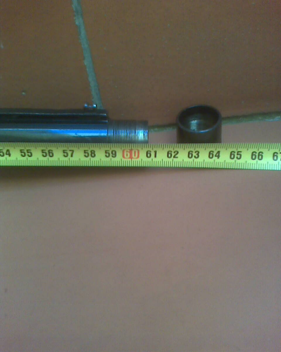

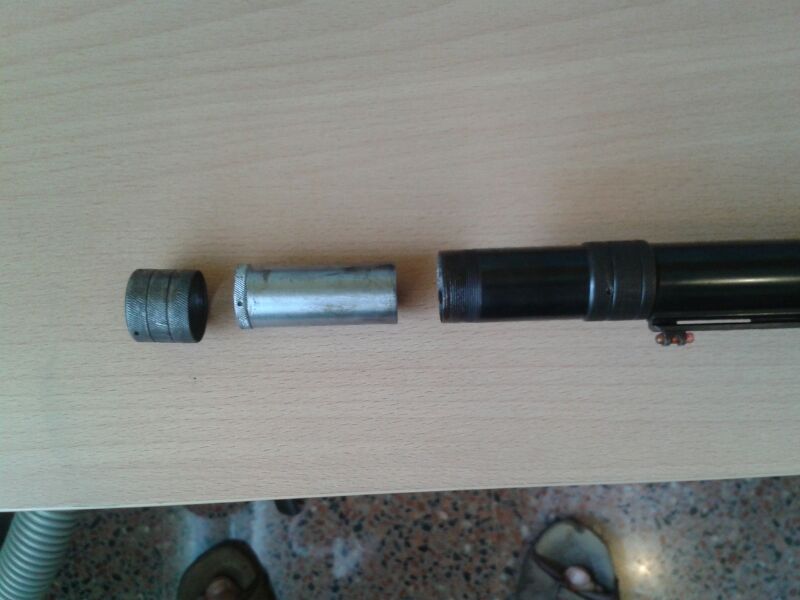

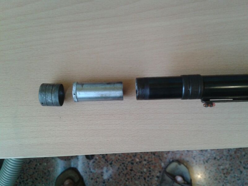

Hola compañeros:
os agradecería que alguien me aclare éste sistema de boquillas exteriores intercambiables cómo es.
El cañón parece haber sido cortado puesto que la solista está interrumpida a mitad de un tramo, y la rosca está hecha sobre el propio acero del cañón. ¿Son los chokes de Excopesa? ¿O son exteriores de beretta? ¿O cuáles son?
Sólo se dispone del cubre-roscas así que no hay manera de saberlo de momento...
Os envío una foto del cubre-roscas desmontado y montado
Un saludo a todos y gracias

Re: ¿Alguien conoce este sistema de polichokes?
Fieltro, si me cuentas un poco del verdadero amo de esa escopeta puede que te de una respuesta razonada.
Que marca tiene la escopeta, que estrellas pone en el caño que tenia y algún dato mas si lo encuentras.
Pues parece la beretta de toda la vida, con choques interiores pero que no roscan en dicho interior, sino que van solo encajados y es el tapón exterior el que hace rosca sobre el cañon. Ese mismo sistema llevaban también las bredas.
Si los choques son los de beretta, el cañón por dentro llevará un rebaje finalizando en un escalón. Ahí va colocado el polichoke, que como digo no va roscado, sino suelto, y que es apretado por el cubre rosca. Si como dices el cañón tiene marcado 3*** no creo que sean de este tipo, ya que el cañón habría sido modificado posteriormente y no es habitual este tipo de polichokes.
Si por el contrario no lleva ese rebaje interior, entonces es que le han practicado al cañón rosca exterior para acople de polichoques exteriores, los mas comunes durante mucho tiempo y que aún se siguen usando. Si son estos exteriores creo recordar que le valen los de benelli. Si son los primeros (que como te digo no creo), no tienes mas remedio que acudir a los especificos de beretta. De todas formas los tienes usados por poco dinero (sobre 30 euros). Mira en Milanuncios, hay muchos en venta de todo tipo.

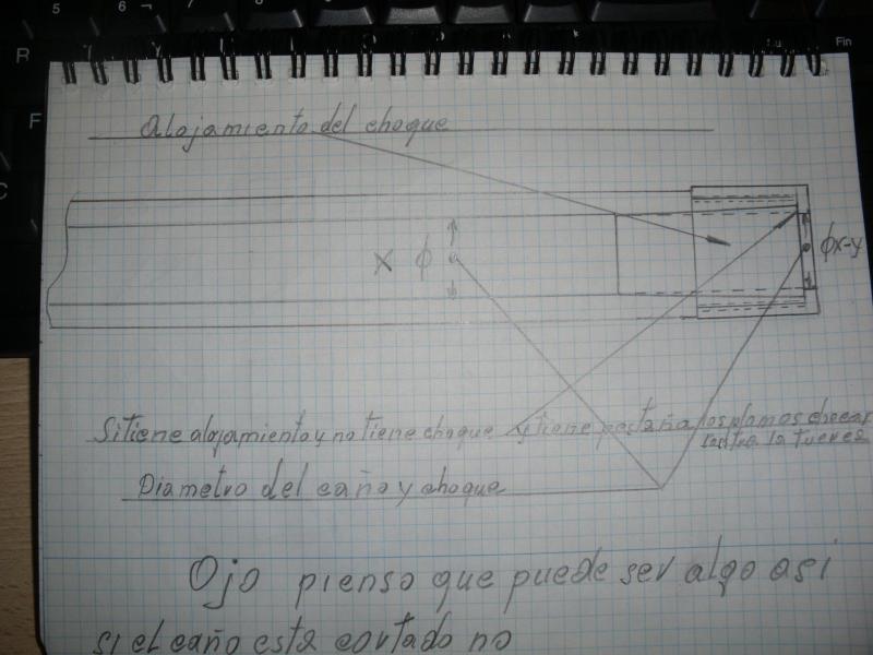

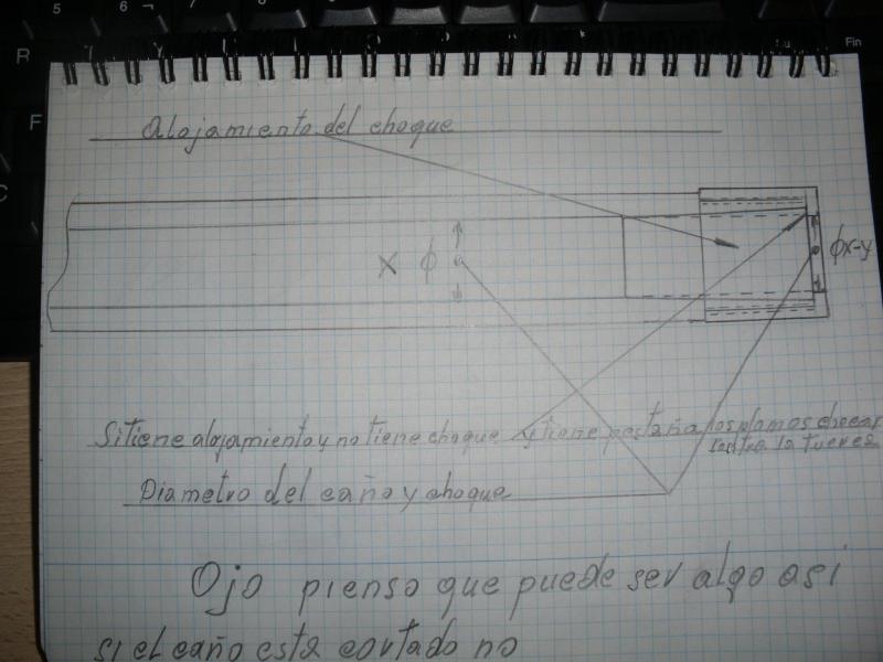

Mirar lo que he pensado y no se si será así pero es lo que me ha parecido.
¿Pero no llevaba ningún choke?

La rosca está torneada sobre el propio cañón, no hay ningún casquillo de acople, ni tampoco ninguna parte sobredimensionada para albergar un casquillo interior...Puede que los chokes de lanber exteriores sirvan, pero no tengo posibilidad de probarlo puesto que no conozco a nadie de cerca que los tenga...

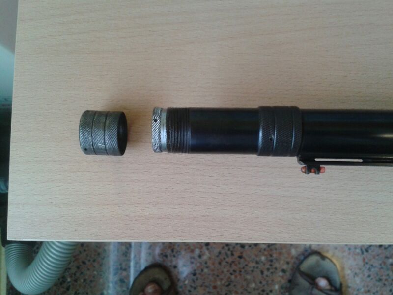

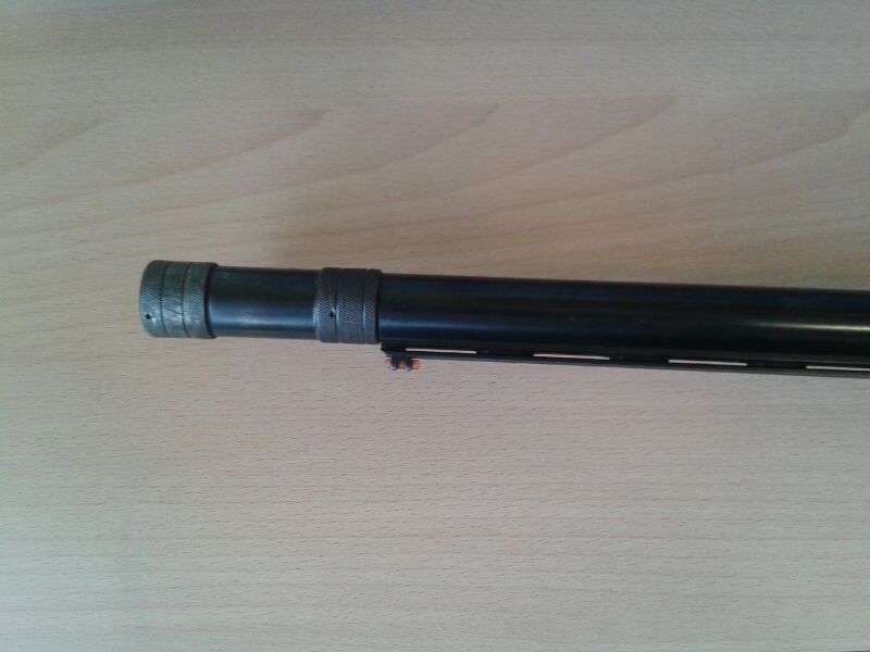

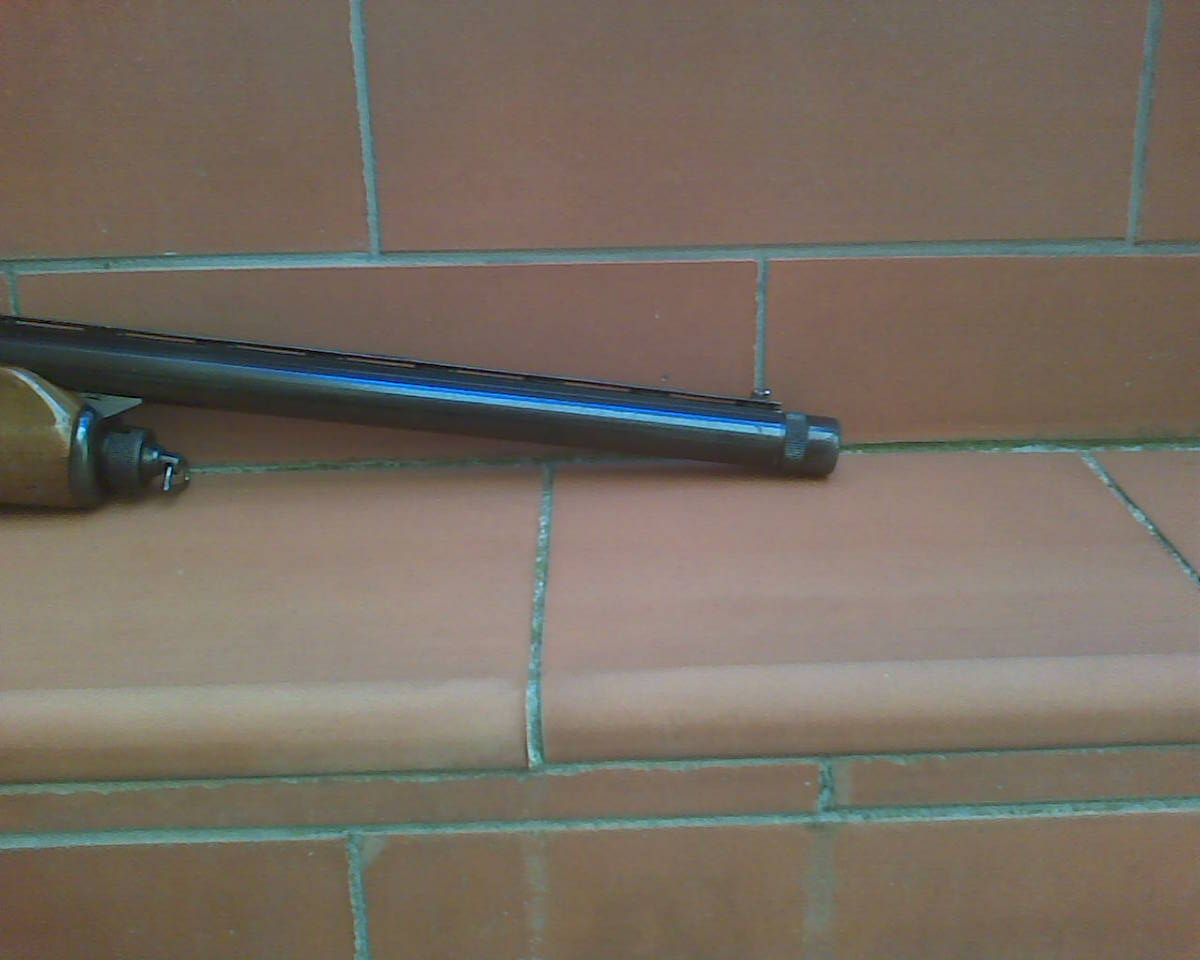

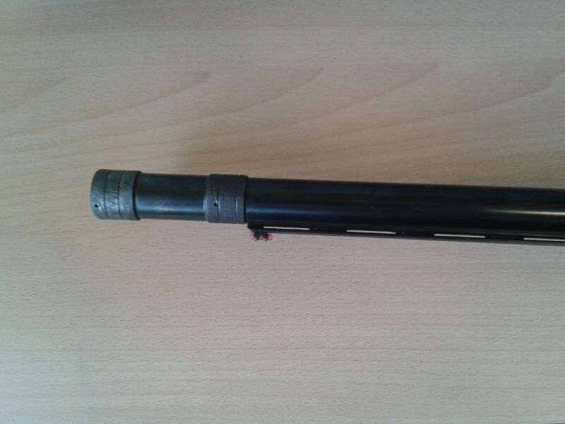

pues no sé, debo estar espeso
...pero puede que te refieras a este sistema de las fotos, ¿es posible?
Ya te digo yo que no es el mismo sistema que el que tengo yo
A ver si nos aclaramos, Fieltro.
Me dices que el sistema de las fotos no es el que lleva tu Beretta, ok?
Bueno, tu sistema viene a ser el mismo que el de las fotos.
Los chokes encajan a la perfección y sin dejar escalones en un rebaje que tiene el cañón en sus últimos centímetros.
En la escopeta que muestras en estas últimas fotos lo único que han hecho ha sido roscar el cañón para, a modo de rácord, añadirle un trozo de cañón con el rebaje que necesitan los chokes.
¿Por qué no han rebajado directamente el cañón en vez de ponerle ese añadido con un rácord? es algo que ignoro.
Lo que te comento, para dejarlo claro, es que tengo los chokes originales Beretta que van con tu sistema y que como a mí no me hacen falta porque me robaron aquella escopeta, te los vendo SI QUIERES por un precio MUY arregladito y casi simbólico.
