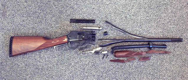

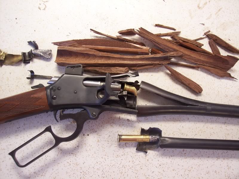

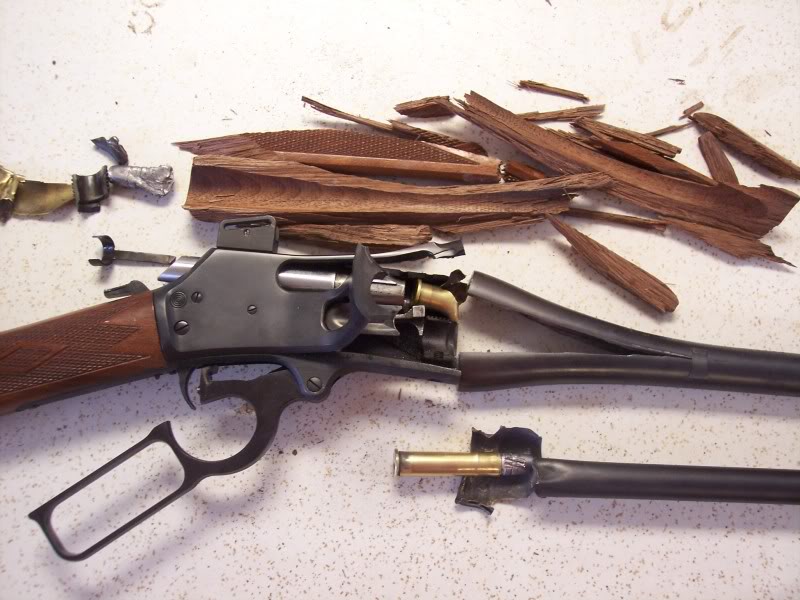

Re: Dudas 45/70:Cargas Manual S. Braceras
eso de meter cargas fuertes al 4570 con cuidado en esos rifles, por que en internet hay para rato de informacion sobre accidentes
- savage3323
- .300 Win Mag
- Mensajes: 1272
- Registrado: 11 Oct 2007 05:01
- Ubicación: Madrid
Muchas gracias compañero por las fotos, se que es arriesgado llegar al límite fue unas pruebas que hice y sabía que podía pasar eso yo tome mis precauciones y si lees mis msj no recomiendo a nadie que las reproduzca y menos con los cambios que ha habido con la tu 3000 ya que de las cargas que hice al cambiar su dosificación ya no sirven de nada.
