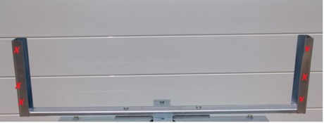

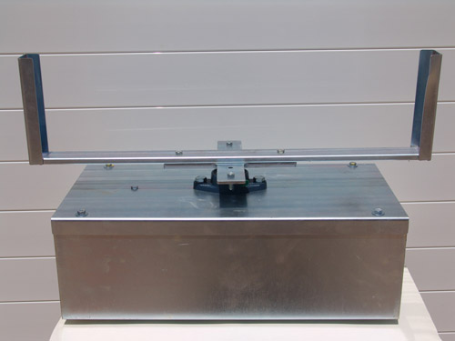

Por razones que ahora no vienen al caso y tampoco son importantes.
Yo me he fabricado un soporte para poder fijar el polispan y poder grapar al mismo la diana.
Pero como en todos sitios, siempre hay un "sabelotodo", el mismo me dice que las superficies planas, no son reglamentarias.
Yo lo he sacado del modulo de giro de Cambiablancos Peña.
Si esta empresa lo tiene así, quien pone en duda que este de acuerdo con la normativa vigente. Claro, todos menos el "sabelotodo".
Espero vuestras aportaciones.

Quizás algo más sofisticado, pero en Montjuic hay 20 puestos de tiro a 25m con el mismo sistema, y se han celebrado hasta Copas Presidente; ignoro si Campeonatos de España, pero lo veo probable.
Ahora, que si se refiere a la plancha vertical que protege el motor y los engranajes de giro... Lo proteges con madera o saco terrero, según anexo I, y arreando.

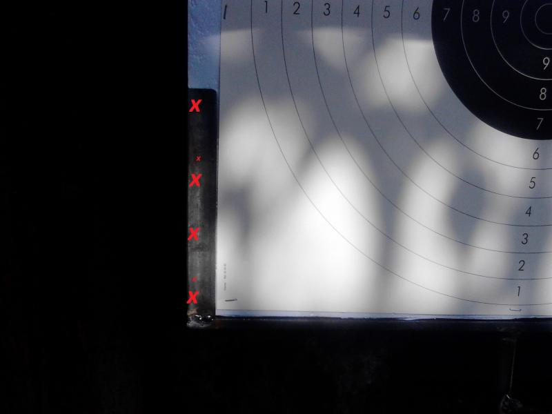

No sé de donde ha sacado eso... Yo tengo los planos de un campo de tiro que queriamos hacer; y me enviaron las normas desde la RFETO... y lo que está prohibido son las superficies redondeadas y que no sean perpendiculares a la linea de tiro; para evitar rebotes descontrolados.
Lo que si has de hacer es proteger, con madera o como puedas, la parte plana de la maquinaria... y ya está

Me alegra que al final te hicieras el "invento", lástima que ahora que lo tienes te pongan pegas
Yo, al final y por diversas razones, dejé aparcado el mío, aunque de vez en cuando todavía recuerdo el asunto y que tú precisamente estabas interesado en la misma idea.
¿¿¿Podrías indicar cómo lo has construido mecánicamente??? Los giros, ¿¿¿los controlas mediante cable, radio, infrarrojos o sencillamente por tiempos???.

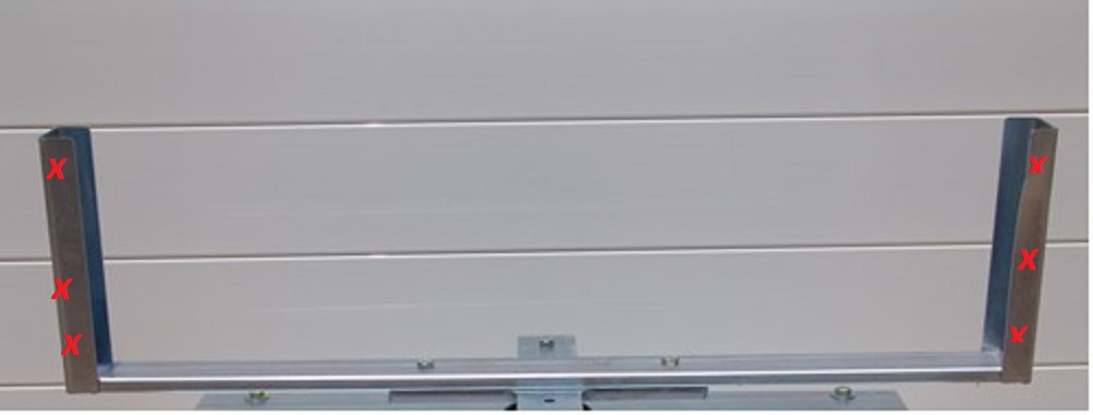

Como estoy viendo por vuestras respuestas, que no me he expresado bien, o al ver las fotos del "soporte de giro" no os habeis parado a leer lo que he escrito.
Tampoco es muy importante una cosa u otra.
Aclaro que yo no he fabricado un soporte para girar los blancos.
Yo lo que he adaptado es, la parte superior de este soporte que ahora he recortado de la foto para no inducir a error a un soporte tradicional de dianas.
Y el sabelotodo dice que las partes planas, de mi soporte para poder meter el polispan, que marco con una X, no son reglamentarias.
Yo lo que digo es que si esas partes planas, las usa un soporte de una empresa profesional de "Cambiablancos" tiene que estar adecuado a la normativa vigente.
Espero haberlo dejado un poco mas claro.
Un saludo al foro.

A la vista de la primera imagen pensé que ése era tu cacharro. Bueno, de todas formas te diré que en Burgos tienen unos bastidores metálicos que desde el propio foso se suben y bajan con los blancos, en esos bastidores se introduce un madera (Que en tu caso sería un porexpan) que hace las veces de soporte del blanco de cartón, el cual se grapa a la madera o se sujeta con gomas. Pues bien, la extructura metálica del bastidor de metal no difiere de lo que tú has hecho; además, que si mal no recuerdo, creo haber visto soportes similares en otros lugares.
También te puedo decir que en otro campo que conozco, la GC obligó a construir todos los portablancos y sus estructuras de guía (Són movibles mediante "railes" hasta los 100m) en madera, con los inconvenientes que ocasiona por averías.
Saludos...

el soporte que as hecho es exactamente igual al que hay en mi club,con la diferencia de que en las dos esquinas superiores,an colocado unas palomillas roscables con topes para sugetar el poliespan
saludos julian
saludos julian
