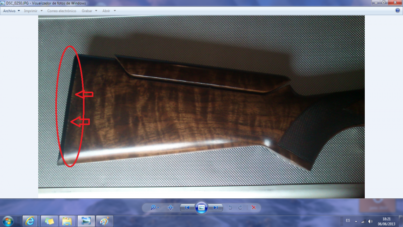

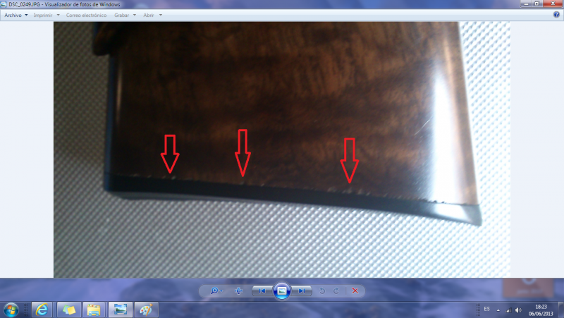

aqui pongo unas fotos para ver el defecto de mi escopeta señalo en rojo.

Se ha astillado por que le has cortado a la culata?
Hay una cera de emplastecer madera ya barnizada del mismo color,hay varios tonos de nogal.Le puedes dar masilla de madera pero después tendrías que lijarla y barnizarla o darle cera de acabados,y como es poco yo te aconsejaría la cera de enmasillar,que la puedes encontrar en cualquier tienda de bricolaje o ferreterías,y si lo haces bien apenas se nota.
Re: reparar culata
Hola Juanjocalo, creo,y corrigeme si me equivoco que has cortado o mandado cortar la culata y por eso se te han producido esos daños en la zona donde se junta con la cantonera , la solucion es facil, ponla de canto en una lijadora de banda y te quedara toda planificada y sin esas astilladuras tan feas, despues si se ha acortado mucho (no creo pues parecen un par de milimetros como mucho), pones una cantonera un pelo mas ancha y listo , tambien puedes poner un trozo de plastico blanco de una botella de lejia,lo recortas al ras y ya esta bonito y limpio.Saludos y aroma de polvora.
