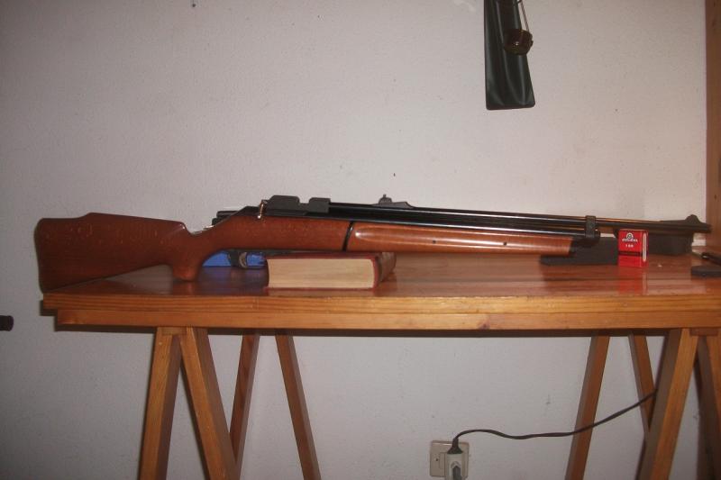

Hace unos días apareció la tercera. Cuando la vi en un rincón de una armería, toda desahuciada pensé que era una Precisa K-1. Pero no. Era la última versión de mi querida y conocida Akron. Una bella madera acabado cerezo, un aspecto más contundente. El dueño la había abandonado porque no retenía el aire al bombear, como descubrí en cuanto la tuve en las manos. La pagué como objeto de decoración sabiendo que en media mañana la tendría disparando perfectamente.
La Akron es más bonita que una Setra AS1000, y más precisa que las Precisa. Dispone de una válvula Benjamin Sheridan 392 prácticamente indestructible que un niño de teta sabría desmontar, con la salvedad de que lleva el tunning de acortar el depósito hecho de fábrica. Tampoco lleva válvulas de sobrepresión, esto chufla lo que bombees, como las Setra. Mi benji 392 venía capada y de 17J no pasaba.

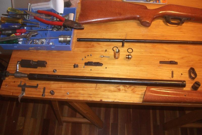

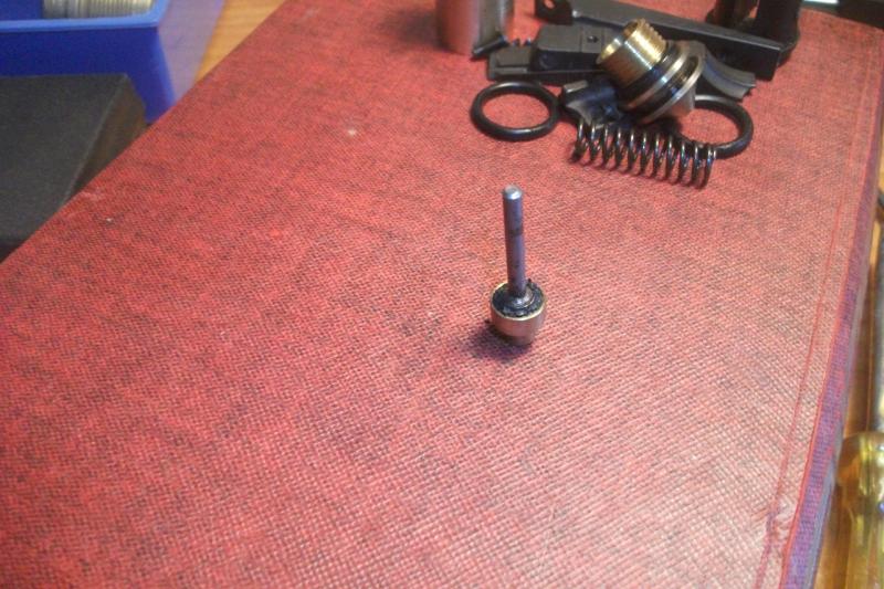

Había localizado la avería de "oído" pero me encontré varias sorpresas. En primer lugar la tórica de disparo estaba tan machacada que no supe discernir si era de asiento o la típica de aro. La he tenido que sacar de su asiento con la punta de una navajita, y me ha llevado media hora. Supongo que es lo que pasa cuando el personal aceita con productos indebidos. Estaba hecha una sola pieza con el metal.
En segundo lugar la cámara de compresión estaba llena de un aceite asqueroso cuya única función había sido fijar porquería en su interior y dentro de la válvula, además de reventar las tóricas.
El muelle del martillo estaba tan flojito que con ocho bombeos daba tres tiros buenos!!! Ahora ya suelta toda la presión a la primera.
Por último, algún lumbreras quitó presión al muelle del gatillo, en cuanto se desgastó, el arma dejó de amartillar.
A propósito. El gatillo-disparador de esta versión tiene un recorrido corto, definido, y es enteramente metálico.
Supongo que es hora de ver un despiece Akron en la Net. Como éste:

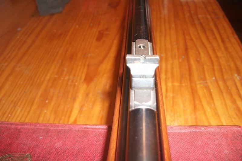

El alza de este rifle es sin duda de nivel "target"

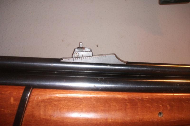

Yo le llamo "alza micrométrica" a ésto y lo demás son chorradas:
