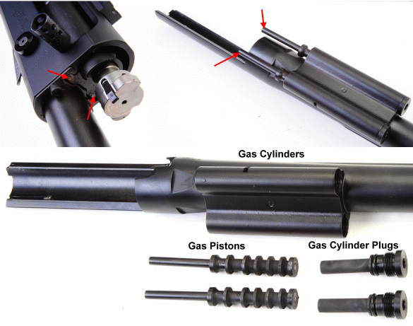

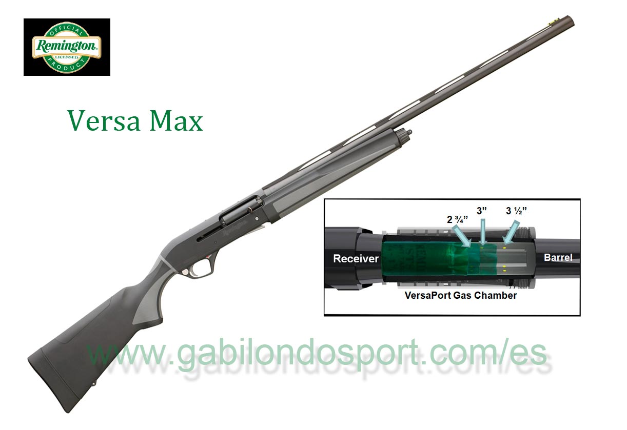

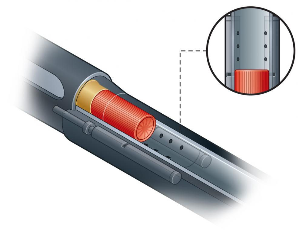

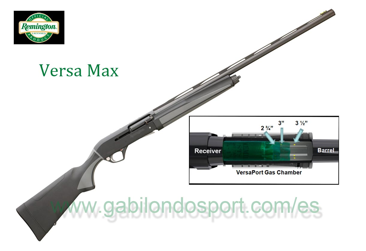

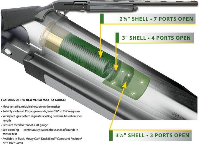

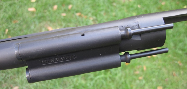

Gases limpios.

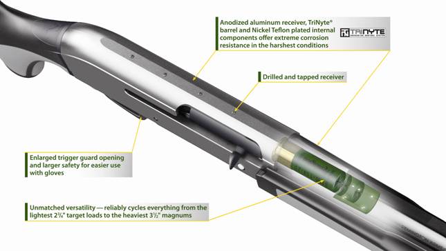

En 1956 la compañía ofrece al mercado su primer modelo por acción por gases la bella Remington 58, desde ese momento la lucha por disminuir la influencia en los residuos de la explosión provocados por la utilización de los gases de la combustión que utiliza este sistema de acción será una constante en todas las compañías que lo emplean.
La decisión está clara, se quiere para la nueva arma la suavidad de su funcionamiento como algo irrenunciable, por lo tanto el planteamiento de la forma de cómo utilizarlos de manera limpia y sin residuos será el gran objetivo del equipo de desarrollo.
Otro concepto que está claro es el del recorrido de los gases, a mas recorrido, mas residuos, por lo tanto a menos recorrido menos, pero ¿Cómo? Ya que a menos recorrido menos presión.
Y si llevamos esta idea al extremo, hacemos unas perforaciones en la recamara, justo al final de ella, estas perforaciones van a un pequeño colector de gases y conseguimos que estos presionen una leva de comunicación con el cierre.
¿Podrá con tan poco recorrido y poca presión hacer retroceder el cierre?
La respuesta es no…… Pero, no, si es uno solo, pero si lo duplicamos sí que es suficiente y funciona.
Madre mía que aquí hay algo gordo, haber si soy capaz de explicarlo.
Porque claro, si no hay recorrido no hay residuos, ¡es limpia!, ya que es la súbita presurización del interior del cañón lo que presiona en el interior del los dos pequeños colectores…….Y antes de disparar lo que hay dentro del cañón es………Aire, uf que fuerte, aparte al estar las perforaciones tan cerca de la zona de expulsión del cartucho vacio, cuando lo extraigamos por el efecto de la automatización los pocos gases sobrantes serán extraídos por el efecto vacio que ello conlleva y ello redundara en su auto-limpieza.
El concepto es simple y sencillamente revolucionario, la primera escopeta de gases limpia, ahí queda eso, según la compañía Remington el sistema que es de una sencillez brutal se tiene que limpiar cada 15.000 disparos, jajaja…….Si cada 15.000 disparos no me he equivocado, ¿Cuántos disparos efectúa en su vida un cazador que solo se dedique a cazar?
Dejo esta pregunta en el aire.

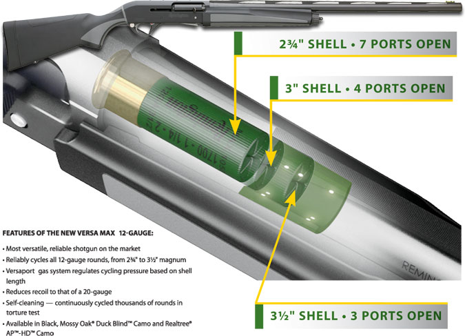

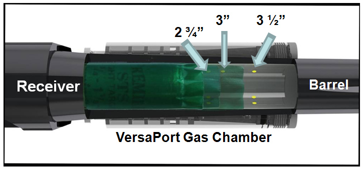

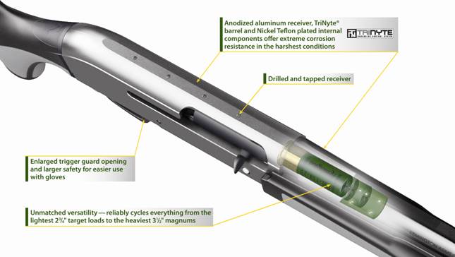

Versatilidad.

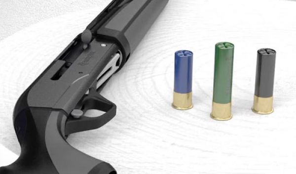

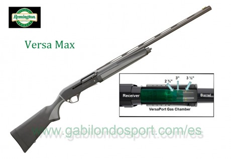

Todo esto está muy bien, pero habíamos dicho que queríamos emplear munición variada y claro esa munición efectuara diferentes presiones ¿no?
La respuesta es como poco sorprendente por lo lógica, hacemos más perforaciones, ¡como! jajajaja.
Voy a ponerme serio, si puedo, claro porque hoy me rio hasta de mi sombra, jajaja.

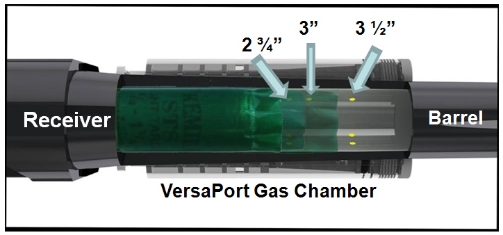

Vamos al lio, supongamos que hacemos una recamara para munición de 89mm., en su borde efectuamos tres perforaciones que comunican con dos pequeños colectores situados al lado de ella, cuando disparemos la presión pasara a ellos y estos presionaran los émbolos que así mismo ejercerán fuerza sobre el cierre haciéndolo retroceder.
Bueno ahora le toca a la de 76mm., como con las tres perforaciones que hemos efectuado para los 89mm no sería suficiente al producir menos presión la munición de 76mm, en el borde de los 76mm efectuaremos una perforación mas, así el sistema tiene más caudal e incrementa su eficacia dando como resultado un correcto funcionamiento en esta munición.
Y que pasa con esa perforación extra cuando disparamos munición de 89mm, muy fácil la misma vaina de cartucho la tapa, así de simple.
Pues ya puestos, ¿porque no munición del 67 y 70mm?, Pues claro, en el reborde donde termina la vaina de 70mm tres perforaciones mas y asunto resuelto, mas caudal y a funcionar, dichas perforaciones serán tapadas cuando disparemos munición de 76 o 89mm por sus vainas.
Por lo tanto las vainas de los cartuchos son las responsables según su longitud de regular el flujo de presión que pasa a los dos pequeños colectores que equipados cada uno de ellos con una leva de transmisión empujan de manera uniforme, al ser dos, al cierre haciéndolo retroceder.
A menos longitud y como consecuencia menos potencia, más perforaciones abiertas y por lo tanto más caudales de presión, como resultado es este concepto la cantidad de perforaciones según la longitud de la vaina son las siguientes.
12/67mm y 70mm = 7 perforaciones.
12/76mm = 4 perforaciones.
12/89mm = 3 perforaciones.
Ya tenemos la versatilidad que buscábamos, el sistema es capaz de utilizar cualquier munición desde los 67mm hasta los 89mm sin pestañear y de forma totalmente limpia, ya que al producirse la acción en el interior de la recamara los residuos son expulsados con la carga, al estilo de las escopetas inerciales, y los pocos que quedan son auto-limpiados por la misma mecanización del cierre y para vaciar la presión residual de los dos pequeños colectores, que será mínima, se hacen dos perforaciones en la parte superior de ellos y listos para volver a recargarse.

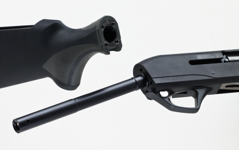

En cuanto al retroceso, es suave como en todas las escopetas de gases siendo equiparable a una de calibre 20 y solo deja notar de forma más evidente su presencia cuando efectuamos disparos con munición de 89m y carga máxima, cosa por otro lado lógica.
La recuperación del cierre será asignado al muelle de recuperación que está situado en el interior de la culata.
Pongo unos videos para que la veais en acción.
https://www.youtube.com/watch?NR=1&v=Eyc ... =endscreen
https://www.youtube.com/watch?v=mFCY4a5gB_Q
Y este con el prolongador de carga....vaya bestia.
https://www.youtube.com/watch?NR=1&featu ... BWJVAWFrW4

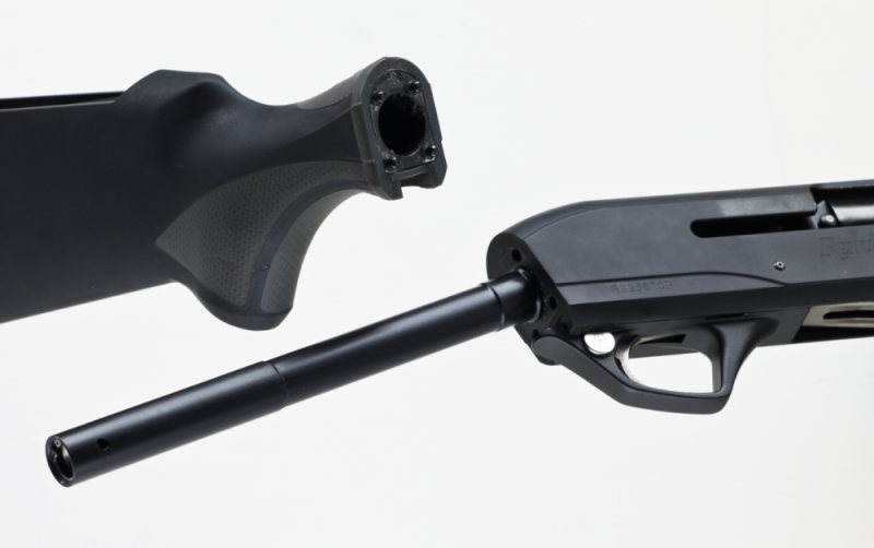

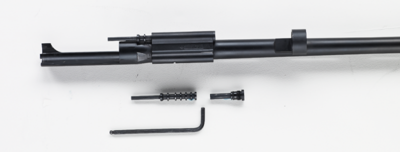

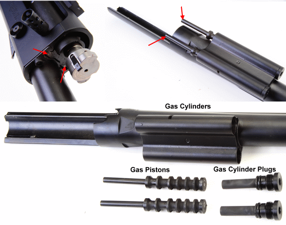

Simplicidad.

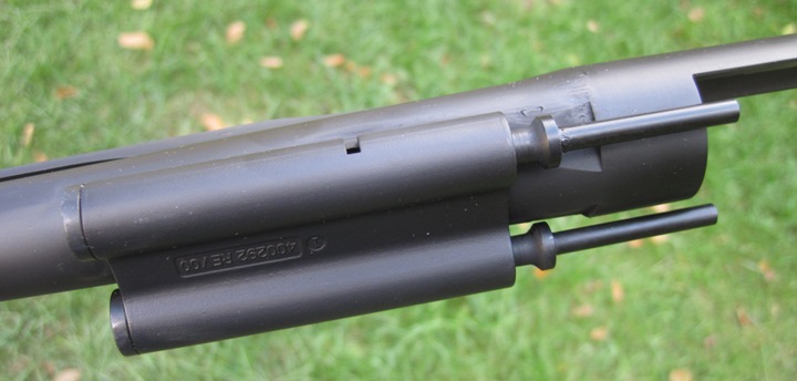

Lo más bueno de todo esto es que el sistema es de una simplicidad mecánica que asusta, un niño de 10 años o incluso menos sería capaz de desmontar el sistema de pistones y émbolos para limpiarlos, una simple llave allen que suministra la compañía con el arma es suficiente para ello, eso sí, cada 15.000 disparos, jajaja.
El resto del arma también hace gala de una gran simplicidad en todos sus componentes siendo sumamente fácil de desmontar en su totalidad con lo que las operaciones de por decirlo de algún modo puesta a punto son un paseo, es tan simple como la más simple de las inerciales.
En su manejo esa simplicidad también se pone de manifiesto con un generoso guardamontes seguro en su parte trasera, botón de carga sobredimensionado y bloqueo de carga en la parte inferior de la ventana de alimentación muy al estilo Remington, todo muy lógico y natural, diseñado para que nuestras manos se encuentren con esos elementos de forma instintiva y casi morfológica, en definitiva, para que se funda con nosotros.

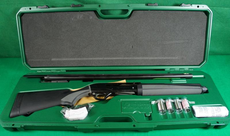

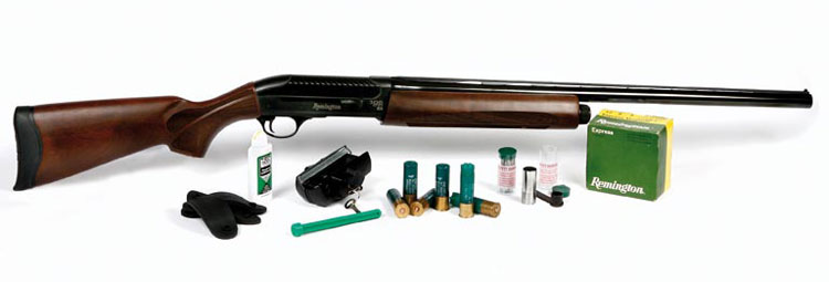

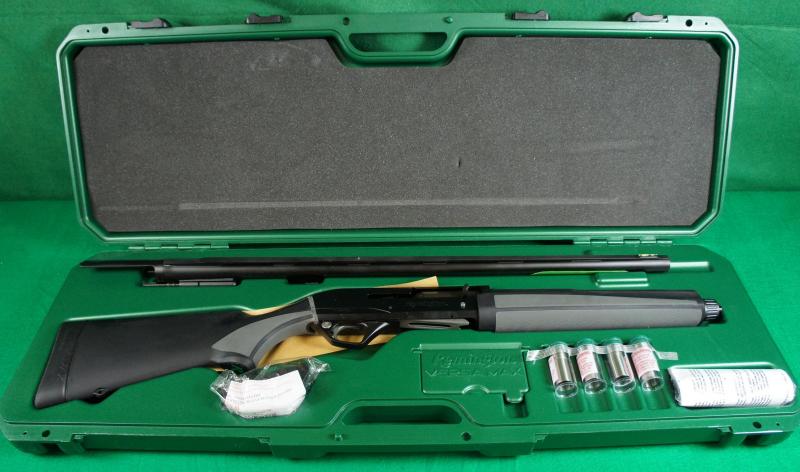

El equipamiento de serie es muy completo, la Versamax tiene todo lo que una buena escopeta de nuestros días tiene que tener,5 chokes intercambiables sistema Pro Bore, posibilidad de regulación de culatas con arandelas suministradas para ajuste de su inclinación y dos piezas para el ajuste de su longitud, llave para ello, carrilera en la culata y sistema de cantonera de adsorción de retroceso, lo que posibilita nuestra total adaptación a ella sea cual sea nuestra configuración, todo ello en una caja o estuche de material rígido de color verde típico de Remington, todas estas posibilidades que a día de hoy son comunes a la mayoría de grandes marcas, en Remington son mucho más que eso, son tradición, me explico.
El servicio a los clientes es soberbio y no hay otra compañía en el mundo que cuide a sus clientes como ella, información, (visitar su página wep es una delicia) atención al cliente fantástica, resolución de problemas excelente, en fin un 10 para su servicio, siendo así como es, no es de extrañar la fidelidad de sus clientes, siendo la compañía que los poseedores de sus armas más suelen repetir en la compra de una nueva.

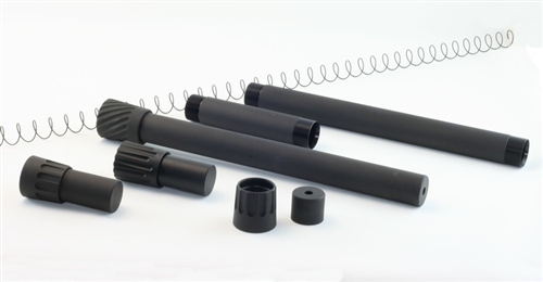

En el apartado de opciones una vez más nos encontramos con la excelencia por bandera, prolongadores de carga que pueden transformar nuestra Versamax en una autentica bestia de defensa todo tipo de cañones opcionales, rallados, cortos, largos y un sinfín de opciones muy al estilo made in USA.

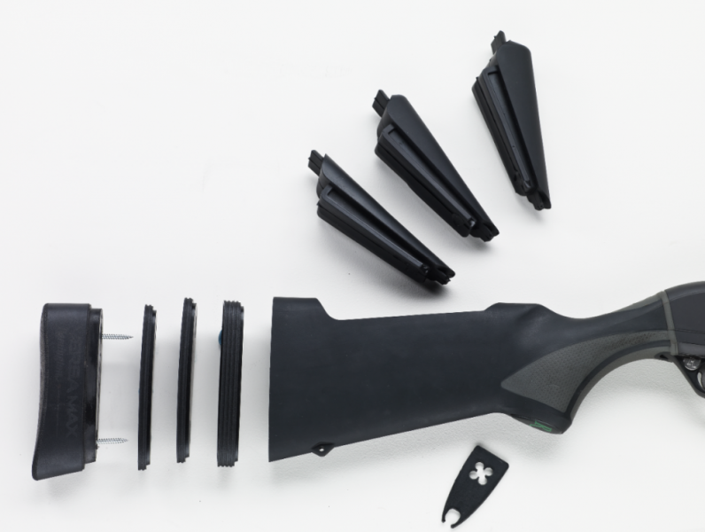

Calidad, acabados e imagen.
La calidad del arma no admite reproches, sus materiales son poseedores de ella sin la menor duda, aceros de gran nivel y provistos de una longevidad legendaria forjada por casi doscientos años de tradición en la fabricación de escopetas es la mejor de las garantías.
Los acabados son también de gran nivel, bien ajustadas y sin falsos remates en toda el arma, el pavonado ya no existe y se opta por un tratamiento denominado Trinite que baña todas las superficies exteriores metálicas, tanto el cañón de acero como el cajón de mecanismos que es de aluminio anodinado, el revestimiento del interior del cañón es de níquel teflón dejando muy lejos el anticuado cromado, la culata y el guardamano son de polímero de alta densidad de gran resistencia y longevidad de color negro rematados por inserciones antideslizantes de color gris jugando con la prolongación de las formas del cajón de mecanismos y dándole una sensación de continuidad, en este apartado el arma es excelente ya que sus materiales responden sin la menor duda a la idea de producir una escopeta con los materiales más avanzados del siglo que vivimos.
Sin embargo todo este despliegue de tecnología y de materiales de última generación tiene un precio, su imagen……….
Como esto de los gustos es tan tremendamente subjetivo es seguro que cada uno de vosotros tenéis vuestra opinión sobre la belleza del arma, a mí personalmente me parece bastante fea pero claro yo soy un poco tradicionalista en este aspecto y la madera me gusta más, todo y que reconozco que no tiene la resistencia de estos modernos polímeros.
En cualquier caso para gustos los colores y la verdad sopesando el tremendo despliegue tecnológico que la Versamax posee, cada vez la vas encontrando más atractiva que no bella.
