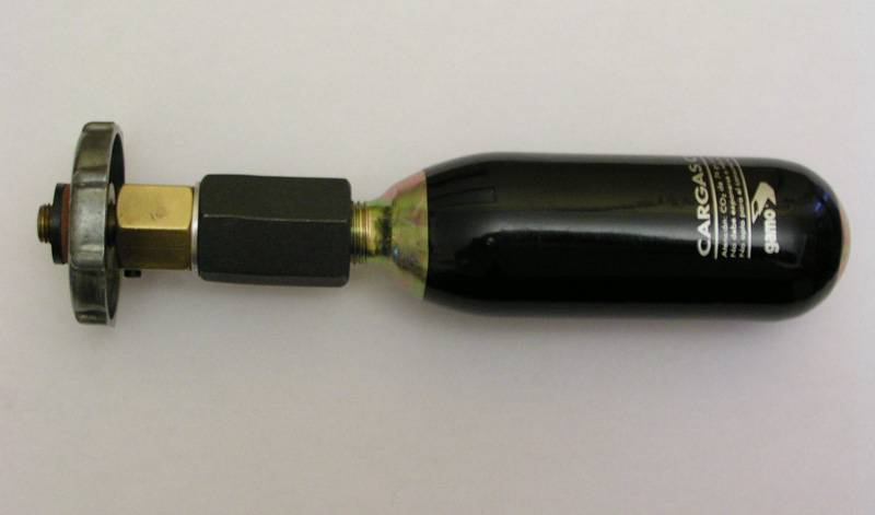

Bueno, a lo que iba. Dando vueltas al asunto de los adaptadores tenia un vago recuerdo de otro modelo anterior. Y por suerte lo he encontrado; es del año 2006-2008, y lo publico un compañero llamado "Escorpa", servia para recargar con bombonas de 12 gr.

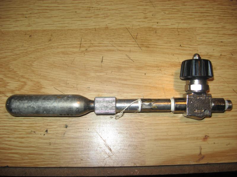

Jerónimo, en ese adaptador, la botella de CO2 es presionada cómo?
Ya puestos a preguntar... los dos últimos números punzados en las Setra AS2000 son del año?
La mía es D 81273.
Un saludo!

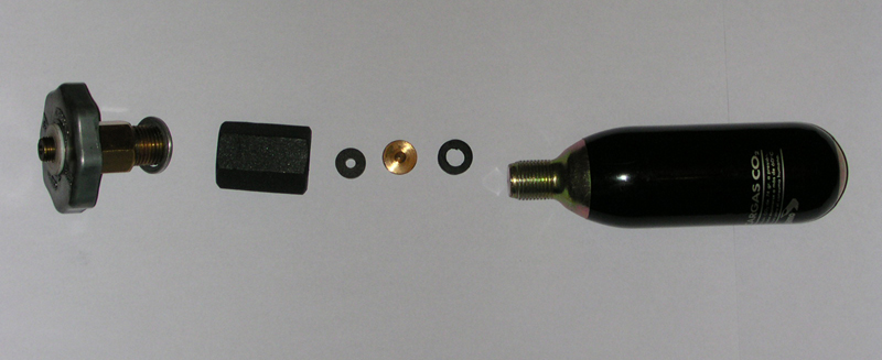

Jeronimo
Mensajes: 1184
Registrado: 12 Dic 2006 02:01
Ubicación: Valladolid
Re: Setra AS2000 vista por This Charming.
Mensajepor Jeronimo » 27 Abr 2013 00:56
EduardoLaporta escribió:...
Un saludo!
Buenas noches.
Mi artilugio es muy simple. En esta foto se ven todas las piezas:
De izquierda a derecha:
La válvula original de las bombonas que llevaban estas carabinas; bastante grandes.
Dos tuercas soldadas, una con la rosca de la válvula y otra con la rosca de la bombona Gamo.
Una junta tórica normal.
En la foto no se aprecia, es una pieza de laton con forma cónica en el centro y perforada por el centro.
Otra junta tórica normal.
Y la bombona de Gamo.
Se rosca la válvula y después la bombona, que se perfora y las dos juntas evitan que se escape el gas.
EduardoLaporta
Mensajes: 1913
Registrado: 04 Jun 2012 09:17
Mensajepor EduardoLaporta » 27 Abr 2013 01:06
Gracias Jerónimo, el tuyo se intuye cómo va, yo me refería al de Escorpa...

Mensajepor Jeronimo » 27 Abr 2013 02:27
EduardoLaporta escribió:Gracias Jerónimo, el tuyo se intuye cómo va, yo me refería al de Escorpa...
:birra^:
No tengo ni idea. Fue una foto que guarde sin intención de copiar el sistema, pues a mi me interesaba mas las botellas mas grandes.
Lo malo es que de este compañero, hace bastantes años que no he vuelto a leer nada de él.
